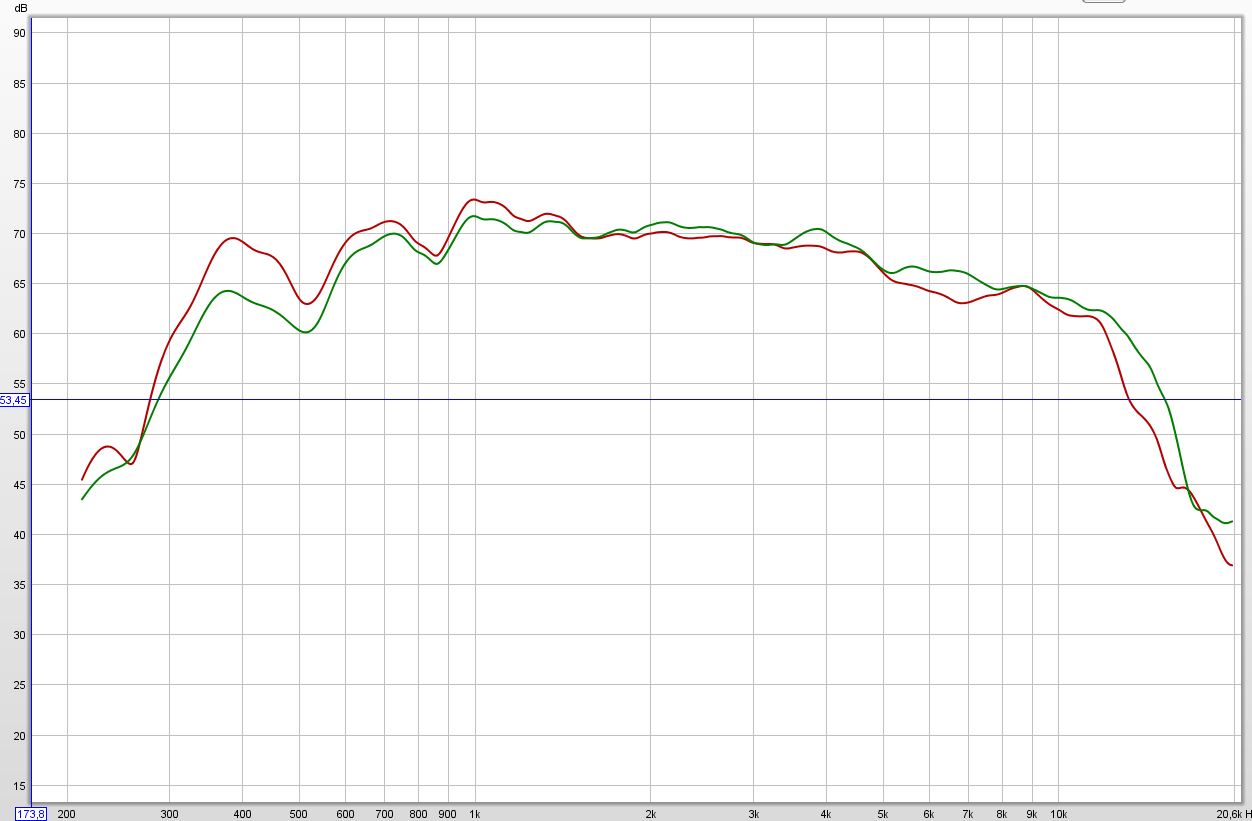

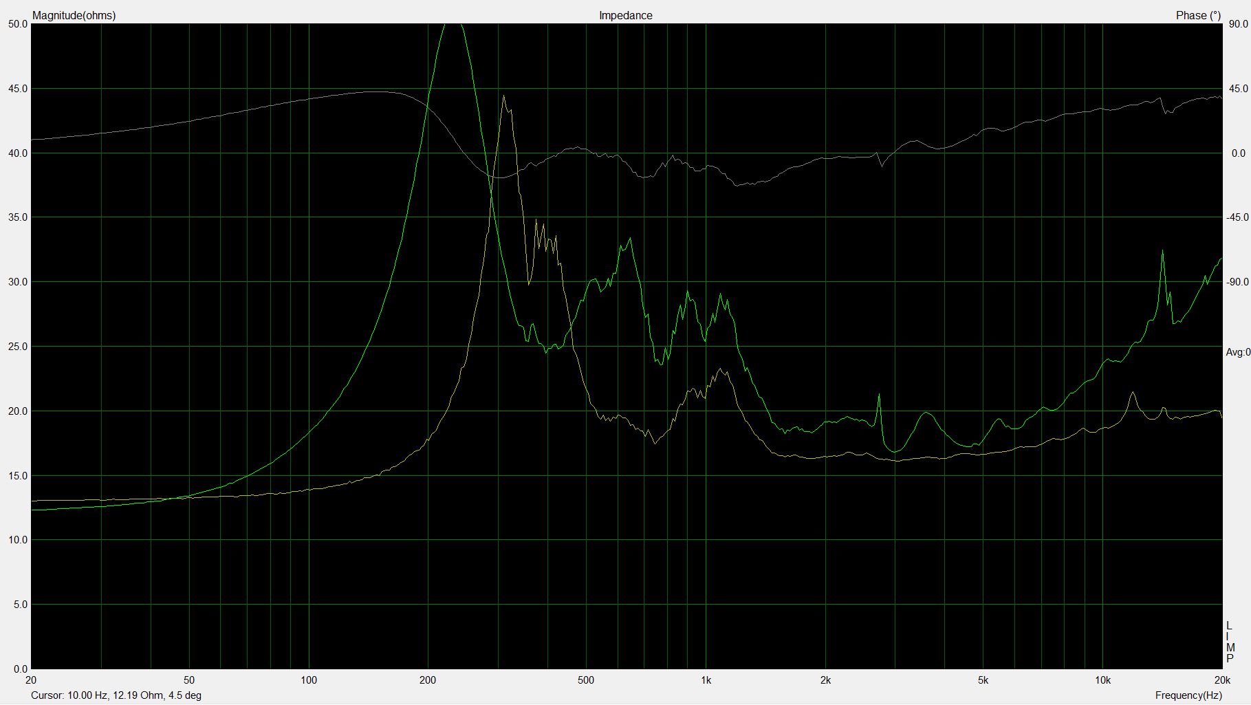

RE: Mesures pavillon ARAI 290 ets moteurs Altec 291-16A et Yamaha 6681B

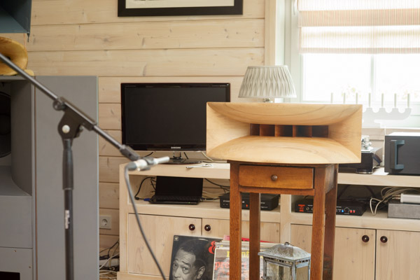

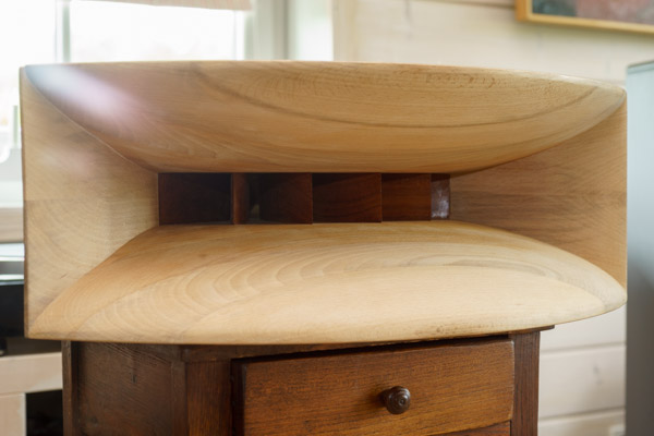

Une chose m'interpelle, il semble que ton pavillon ne soit pas conforme au pavillon d'origine, les cotés ne sont pas droits mais coubés sur celui de Yuichi Arai, normalement la courbe devrait étre beaucoup plus belle dans la zone 600. Qui a fait ce pavillon?
Messages : 7.717
Sujets : 261
Inscription : 23/08/2009
RE: Mesures pavillon ARAI 290 moteurs Altec 291-16A et Yamaha 6681B
Bonjour Jean-Philippe,
Le pavillon est conforme. Les parois latérales intérieures sont courbes. Il a été fabriqué par Franck Delbauve.
La courbe autour de 600 me semble très bien, quand on sait qu'a ces fréquences et dans un milieu réverbérant, on obtient facilement ce genre de creux à cause des annulations de fréquence...
J'ai eu le même problème avec les mesures des 1505B.
Crdt

Ce n'est pas facile d'être sûr à 100%, mais, sur la première photo, j'ai l'impression que les côtés sont bien courbés.

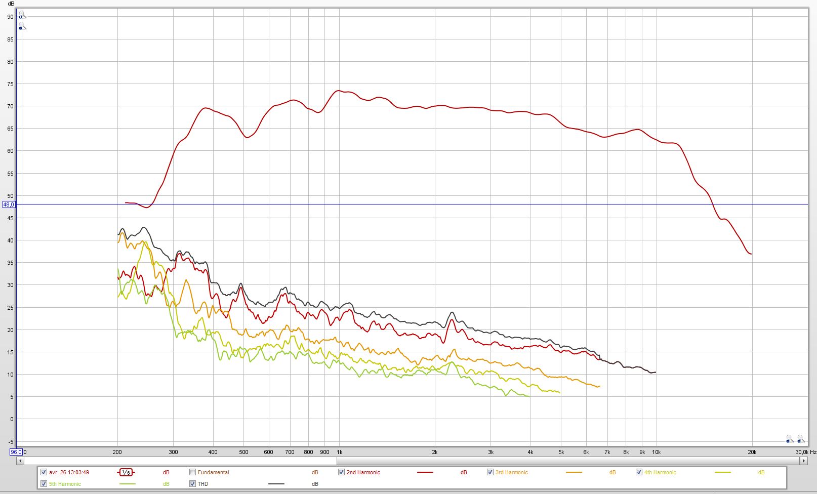

Super, très intéressant !
L'Altec est remarquable dans le dégradé harmonique de la distorsion (pas de chevauchement dans le bas), je pense que c'est du à la géométrie des piéces de phase qui rend la Yamaha plus sensible à la charge acoustique du pavillon dans les basses fréquences
la pièce de phase est absolument fondamentale dans un moteur car elle charge l'équipage mobile (géométrie radiale ou concentrique, nombre et implantation des canaux) et forme par concentration un front d'onde acoustique (dépendant fortement des fréquences à reproduire et de l’efficacité recherchée)
La géométrie de cette pièce est la signature métrologique et/ou musicale d'un moteur
Nul doute qu'avec une linéarisation numérique cela doit faire du médium-aigu de qualité...
Aurais-tu les plans cotés de ce pavillon ?
Cdt
Jean-Yves
Bonjour Jean-Yves,
Voici le site de référence :
http://www.geocities.jp/arai401204/
Pour l'instant, je voulais juste comparer les deux moteurs dans les mêmes conditions (pavillon et position micro).
Si cela intéresse, je pourrai mesurer le pavillon dans de meilleurs conditions pour établir une courbe plus propre qui pourrait servir à décider d'une stratégie de filtrage pour le raccordement avec un hp de basse.
Crdt

Dominique, je pense que ton pavillon est le 290S, n'est ce pas?
Connaissant bien les pavillons Arai (et les trouvant excellents soit dit en passant ;p ) je peux garantir qu'il s'agit en effet d'un 290S. On peut d'ailleurs voir les demi-ailettes collées a l'intérieur sur les parois gauche et droite.
Messages : 317
Sujets : 10
Inscription : 20/06/2012
Et j'oublais: il est magnifique, felicitations a F.Delbauve.
