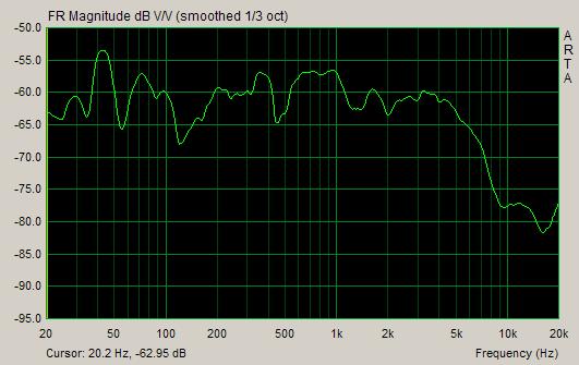

Et voilà les premières mesures effectuées sous Arta et c'est la catastrophe.
Voici la réponse du Supravox placé à droite (micro placé dans l'axe à 1m)
C'est grave docteur ?
Perso je trouve ça assez horrible et vous ???

Cela semble correct et cohérent pour une mesure à 1 m d'une enceinte dont le hp se trouve à environ 80 cm du sol..
Phil.

Au final, la simul et ta mesure sont trés proches, le résultat est trés bon pour ce type d'enceinte, où il n'est pas rare de noter des accidents de 15/20 db !! La hauteur de ton plafond y est pour beaucoup.
J'ai refait la simul en ajoutant les champs manquants, l'évent passe à 5 cm pour diminuer le creux sous 200 hz et un peu plus d'extension dans le grave, le bsc est modifié, le poids total de l'amortissant est de 545 gr..
Cdt, Phil.
