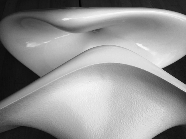

Et voilà les pavillons EJMLC 600 fabriqués par Autotech et mis au point par Jean-Michel sont arrivés à la maison ce matin.
Que dire ? Si ce n'est que la qualité est vraiment très très bonne. L'épaisseur est très importante, la laque est parfaite, et pour ne rien y perdre le look est splendide. Même mon épouse trouve qu'il s'agit de jolis objets. La platine de fixation aux compression est en métal très épais. Bref absolument rien à redire sur Autotech et surtout un grand merci indirectement à Jean-Michel pour les avoir mis au point et à René pour m'avoir fait découvrir leurs cousins JMLC Iwata 300.
Quelques photos pour finir.

RE: Pavillon + 30cm
C'est beau, ça serait presque dommage d'y fixer une compression..
Perso je les laisserais tel quel dans le salon !!
Phil.

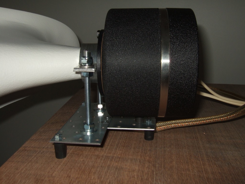

PS : une idée pour poser mes pavillons sur mes caisses (support MDF ou autres) ? L'ensemble Pav+Compression doit-il être découplé des caisses ? Merci

Bonjour Cedus,
Pour en profiter tout de suite, une solution simple quitte à peaufiner après.
Pièces jointes de ce que j'ai fait pour mes Iwata 300.
Il y a des réalisation beaucoup plus esthétiques mais en attendant!
Patrick

Simple mais efficace ! Merci

cedus a écrit :Bonjour !
Pour ma part, j'ai découplé le pavillon de la caisse en le posant sur un support en bois reposant sur des balles de squash coupées en deux. Pas très scientifique, j'avoue.
Mikael

Bonjour Cedus,
Une bonne isolation mécanique.

N'y a-t-il pas un risque de casse de la base du pavillon avec un tel porte à faux?

Il y a un plot Paulstra dans l'axe longitudinal sous l'arrière du moteur pour évité ce problème.
