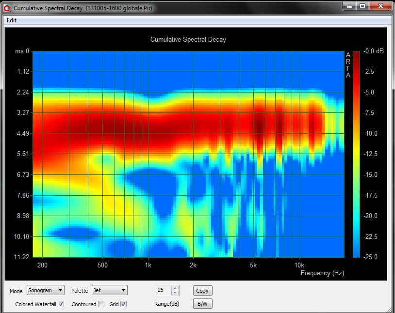

Du fait de l'architecture du filtre passif, il m'est vraiment difficile d'isoler les sections car il faudrait que je dessoude des fils de masse entre chaque mesure, une vraie galère...
J'ai fait les mesures et les modification proposées. L'aigu est bin atténué, mais j'ai l'impression que la coupure ne se fait pas à 3670 Hz, mais plus bas...

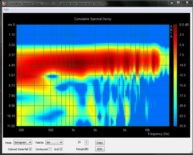

J'en ai aussi profité pour faire une mesure globale, en reculant le HP de basse, pour voir l'impact sur le trou que j'ai dans le CSD vers Hz. Intéressant... Je joins le JPG du CSD, et les PIR sont dans le ZIP. le CSD est mieux, mais la rotation de phase ne semble pas être à la bonne fréquence. Par contre, au niveau GD, c'est bien... Curieux...

RE: GPA 802-8G en tweeter
La mise au point du filtre pour la partie medium aigus est rendue délicate à cause de l'influence des résonances et effets de masque provoqués par le dessus de la VOT et le dessous du 1505B. Eric (EBA) a déjà été confronté à ce problème avec ses Onken.
Alain Masson s'en inquiète également.
Je pense que tous les audiophiles qui ont posé leur tweeter sur le dessus et à l'arrière de l'enceinte ont le même problème...
J'ai pu vérifier que l'ajout de feutre absorbant devant le pavillon aigus modifiait sensiblement certaines partie de la courbe de mesure (jusqu'à 5db !).
C'est malheureusement une contrainte du filtrage passif si on veut aligner les HP (Ce qui me parait indispensable vu les résultats d'écoute). Pour illustrer, voici le CSD de l'aigu tout seul.
J'ai identifié 3 points pour lesquelles la densité du signal augmente et se traduit par des bosses sur la courbe. l'ellipse horizontale montre qu'à ces 3 points correspondent une "queue" qui semble mettre en évidence qu'il s'agit bien de résonances ou réverbération.

Pour résumer la situation, le filtre est pour la première fois un vrai 3 voies. Les tweeters sont remplacés par des 802-8G qui reprennent à partir de 3000 Hz.
Le caisson des VOT est avancé d'environ 105 mm par rapport aux 1505B. C'est le résultat des nombreuses mesures interprétées avec courage par Anaêl, et cela correspond à la feuille de calcul de Jean-Michel. C'est aussi ce qui donne le meilleur résultat à l'écoute.
Les anomalies non expliquées :
- un trou sur le CSD vers 1000/1200 Hz et l'aigu un peu plus reculé que les 19mm proposés sur la feuille de calcul.
