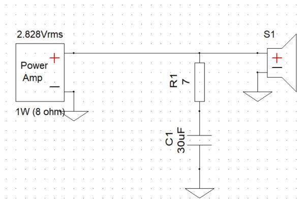

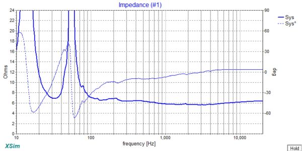

Bonjour, et merci pour vos interventions,
j'ai pu faire quelques simulations (Xsim) avec les données que je possède (impédance, et réponse pour le 515-8C (module et phase), afin de mettre en place une compensation d'impédance RC sur la partie haute du spectre, avec un réseau parallèle sur le 515, de 7 ohms + 30 µF, j'obtient un module d'impédance quasiment stable autour de 6.2 ohms, entre 200 Hz et 20 kHz (+/- 0.4 ohms).
J'ai ensuite introduit un filtre de type 36 dB/octave, optimisé avec la réponse et l'impédance du 515, à aucun moment le module d'impédance ne descend en dessous de 5.5 ohms sur toute la gamme audio.
Idem, si j'ajoute un filtre 12 dB/octave avec les caractéristiques de la TD2001.
Je précise que mon projet utilise un 515-8C (et pas deux dans chaque enceinte) et une TD2001 par enceinte.
Ces enceintes sont existantes, mon travail actuel ne concerne que le filtrage.

Bonjour André,
De ton 515-8C, j'ai repris réponse en pression (message #10) et impédance (message #39), avec une cible low-pass But36 à 650Hz. L'impédance est avec le réseau 7Ω et 30µF, ce réseau n'apparait pas sur le schéma du filtre puisque intégré au .zma. Les selfs pourraient être des Mundorf VS140 Feron I-Core, pour limiter à 0,39Ω la résistance série... Pour le choix véritable de la fréquence de coupure, il faudrait une mesure du delta temps entre les deux impulsions, pavillon en position repérée. 650Hz serait pour 1,14ms (39cm) avec But36/But12.
