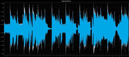

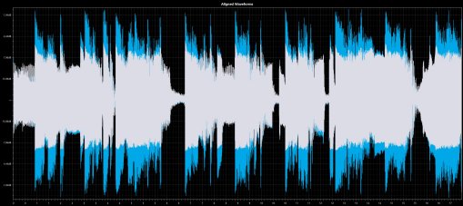

Formes d'ondulations en commun (Bleu Atténuation, Blanc filtres)
N°1 et 2: comme sur le X corrélé d'EnceinteAcoustix, Nous observons la même limitation des crêtes mais sans les remontées positives des signaux de niveaux faibles. Ce qui laisse supposer une production probable de bruit qui n'a rien à voir avec le signal audio hormis qu'il soit couplé à ses modulations.
N°1 et 3: exacerbation des crêtes. Tiens ça "en fait de trop", La 6922 ne doit pas non plus apprécier le passe-bas. Cependant la dynamique est faussée, même si les crêtes sont exacerbées, le plancher de bruits produit aux faibles niveaux offre une réduction de la dynamique d'1dB comme l'indique le "Minimum RMS Power" des fichiers normalisés sur les statistiques au-dessus. A l'oreille ça produit peut-être un effet cocktail sur les micros informations qui émergent tous juste du plancher de bruit, cependant le bruit en noie 1dB de plus qu'en position atténuation. Et c'est plus d'1dB noyé en prenant compte le "maximum RMS Power" au lieu des crêtes.

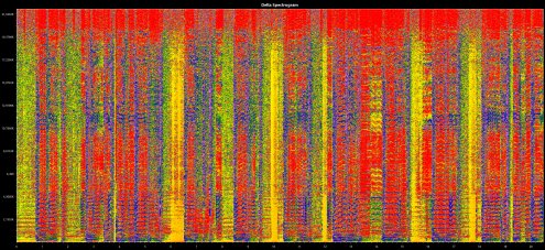

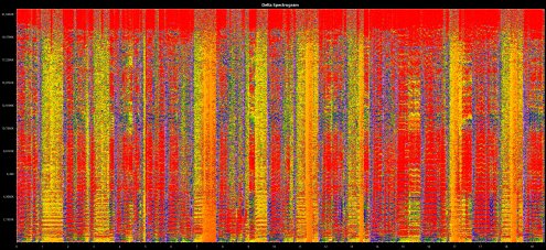

Voici les spectrogrammes delta. Avec un même fichier ça donne un aplat vert
N°1 et 2: peu de points verts
N°2 et 3 : encore moins de points verts
N°1 et 3 : toujours peu de points verts mais là ça s'entends moins.

La comparaison des formes d'ondulations entre n°1 et N°3 que j'ai posté, montrent que les crêtes du n°3 dépassent de celles du n°1.C'est ton SHM-CD dans les deux captures.
Alors cela s'explique-t-il uniquement par le remplacement du JFet à effet de champs par la 6922 à effet thermoélectrique ou par le fait que l'anode de la 6922 ne peut pas être commune aux émetteurs du différentiel comme l'est, l'émetteur du Jfet dans le montage n°1 et 2 ?
En position filtre, le signal audio entrant dans l'étage suiveur est déphasé par le passe-bas constitué de R4 et C4 de celui entrant dans l'étage d'entrée, ce qui implique des appels de courant déphasés entre les étages. Cela n'aurait aucune influence sur les solicitations de V1 sur le montage JFet ? Quelles Intensités parasites pourrait recevoir l'émetteur du JFET d'entrée en mode commun ?
C4 est en // mais branché sur le + de l'alimentation de polarisation, les électrons qui transitent à travers C4 en // partent bien du GND de l'alimentation de polarisation :
Quel effet à C4 en série en sortie d'alimentation de polarisation avec une partie du signal musical filtrée, celui rejetée qui emprunte aussi ce chemin ?

On vois trés bien les effets de déphasage de C4:
Même fichier comparé :
n°1 et n°2 :
n°1 et n°3 :
Il aurait été préférable d'avoir la capture du montage hybride en position atténuateur. Cela aurait permis d'éliminer l'hypothèse que le déphasage moins important sur le n°3 ne soit pas une résultante de l'anode qui n'est pas en commun avec les émetteurs du diff.
(06/07/2025-00:07:38)6336A a écrit : On observe bien la différence avec les spectrogrammes des signaux de sortie, corrélés avec l'écoute. On est bien d'accord ! Oui un peu comme un bruit d'un étage d'entrée qui sature, un peu comme si t'avais branché une platine K7 sur une entrée d'une piste d'une table de mixage réglée en position phono, potard de volume à niveau très faible. Ou qu'un limiteur/compresseur aurait été appliqué à outrance. Corrélés à l'écoute mais pas à la visualisation des consonnes d'Assurancetourix  (c'est pour détendre)
Les 3 derniers spectrogrammes sont des comparatifs nuls, avec un même fichier ça donne ça, qui s'analyse comme "zéro différence, bit perfect" :
Aussi bien l'hybride que le fet filtré sont semblables à 49% de la capture en position atténué du fet et c'est confirmé avec 2 et 3 semblables à 51%. Allez je radote, c'est l'age : Il aurait été préférable d'avoir la capture du montage hybride en position atténuateur. Cela aurait permis d'éliminer l'hypothèse que le bruit ne soit pas une résultante de l'anode qui n'est pas en commun avec les émetteurs du diff.

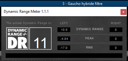

Pour info, analyse de la version SHM-CD avec DR :
Mais le DR sur l'extrait de 25 sec (plus court) de la piste 4 originale "Gaucho" canal G est de 14,
peak -1.07 dB, RMS -16.6 dB : grosfi.ch/HvXwf3H9hzK
 le DR passe à ... 11 sur l'extrait re-numérisé à la sortie du montage "hybride" :
peak -4.84 dB, RMS -17 dB :
Impossible de savoir si les dégradations de dynamique proviennent bien du montage analogique,
de la partie analogique du lecteur CD ou bien de la partie analogique de l'ADC re-numérisant.
crdt.
