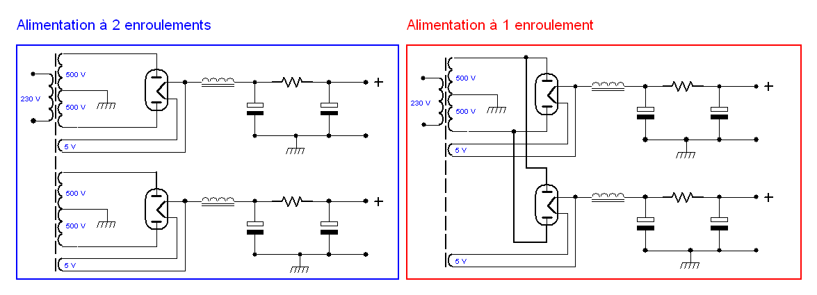

J'ai un ampli à tubes sur l'établi. Je suis sur le point de passer commande des transfos d'alimentation, notamment ceux nécessaires à la haute-tension.
Le coût d'un transfo est en partie lié aux nombres d'enroulements. Au début de ce projet j'étais parti sur l'idée qu'il me fallait deux circuits d'enroulements distincts pour fournir 2 tensions d'alimentations.
En réfléchissant (si,si !) je me suis demandé si il était envisageable de ne disposer que d'un seul circuit d'enroulement.
Ci-joint, un petit schéma pour éclairer mon propos.
Des avis ?
Merci
Alain

p ben a écrit :Bonjour,
Pas compris. 2 Transfos vont couter beaucoup plus qu'un avec 2 enroulements non ?
PBen
Bonjour Pascal,
Oui, tu as raison. Le schéma n'est pas bon, je le modifie tout de suite. En fait, il ne s'agit pas d'un ou deux transfos, mais d'un ou deux enroulements !
Merci
Alain
jaimilson a écrit :Si les alimentations sont bien stabilisées en aval, c'est ad libitum.
Thierry
Bonjour Thierry,
Je comprends par "ad libitum" : c'est tout bon...
Non, les alimentations ne sont pas stabilisées, mais correctement filtrées avec, entre autre, une self en tête sur chaque circuit. l'un des circuits est pour alimenter une 300B en classe A, donc une consommation stable. L'autre circuit pour alimenter une petite triode qui consomme presque rien (20 mA).
cdlt
Alain

audiotechno a écrit :Ci-joint, un petit schéma pour éclairer mon propos.
Des avis ?
Le schéma entouré en rouge est faisable, bien sûr, mais quel est le but recherché d'avoir deux redresseurs et deux self de tête ?
Habituellement, et y compris dans les schémas de l'audiophile de la grande époque, on a le transfo, l'enroulement HT et la première cellule de filtrage qui sont mutualisés entre le tube de puissance et le driver.
Si les tensions nécessaires aux deux étages étaient notablement différentes, je comprendrais, mais si on a les mêmes tensions, cela me semble inutilement compliqué.

RE: Alimentation à 1 ou 2 enroulements sur un transfo
jerome a écrit :Le schéma entouré en rouge est faisable, bien sûr, mais quel est le but recherché d'avoir deux redresseurs et deux self de tête ?
Jérôme
Bonjour Jérome,
C'est effectivement le cas. La différence de tension entre le tube de puissance et le tube driver est de 200V.
D'autre part, je souhaite donner à cet ampli une structure modulaire afin d'expérimenter divers étages drivers. Je n'aurais donc à retoucher qu'un seul circuit d'alimentation...
Je me demande maintenant quel endroit est le plus judicieux pour faire chuter la tension (sur le schéma entouré en rouge) ; Des résistances chutrices entre les secondaires du transfo et les anodes de la deuxième valve redresseuse ou une résistance en sortie de cette valve (avant la self) ?
