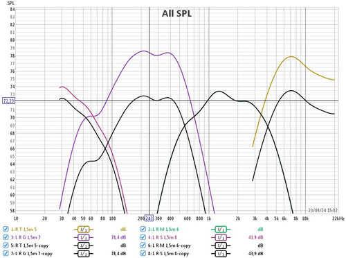

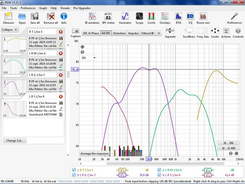

pour illustrer le reglage des niveaux SPL de chaque voies , voici une solution simple :
mesures des voies filtrées dans l'axe , à une meme distance proche de 1m (exemple 1.5m) ,
puis lissage de mesures au 1/1 octave :
reglage des niveaux Spl à plat .
ensuite affinage à l'oreille au PE .

si la courbe chute du grave vers l'aigu au Pe , c'est normal .....
