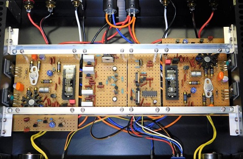

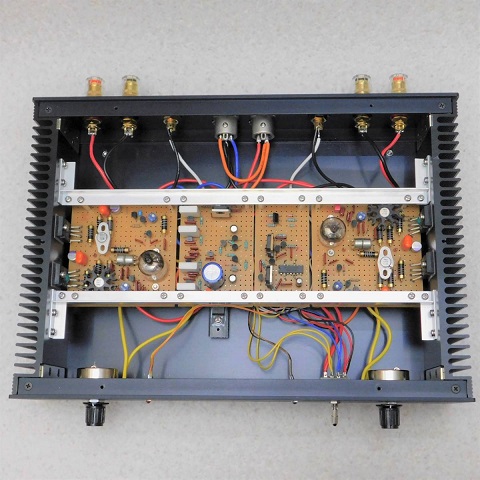

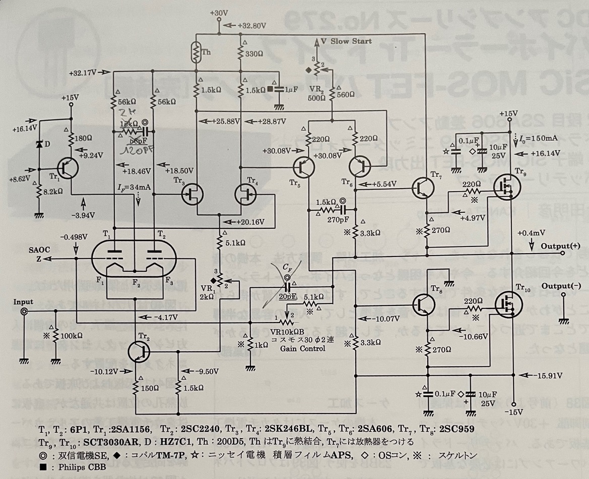

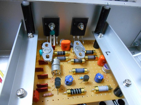

Voici quelques photos concernant le No.279 que j'ai recalibrés pour les poster ici. les légendes doivent s'afficher avec le pointeur.
Le schéma général ci-dessus comprend les derniers ajustements faits ultérieurement par le Pr Kaneda, ainsi que la suppression du condensateur de 20pf.
RE: Kits Kaneda
Citation :Le schéma général ci-dessus comprend les derniers ajustements
Faire passer le courant de la contre-réaction par un curseur, ça inquiète.
De même, changer le gain d'un ampli de puissance en agissant sur
sa contre-réaction.
RE: Kits Kaneda
sa contre-réaction.
il n'y a pas de réglage de gain qui soit vraiment neutre et il faut bien adopter une solution. Or, celle-ci fonctionne plutôt bien, et d'ailleurs, le Pr Kaneda a utilisé ce moyen avec plusieurs générations d'amplis parmi les plus performantes, y compris les amplis fonctionnant sur mon système actuellement, les No.267. Bien entendu, on ne peut pas utiliser n'importe quel potentiomètre pour cet usage.
Par ailleurs, tous ces amplis sont plutôt conçus pour la multi-amplification et la reproduction du bas-médium à l'aigu, avec des faibles puissances, et non pas pour le grave qui est presque toujours monté avec un gain fixe.
Ceci étant, je dois dire que sur mes exemplaires dont je parle plus haut, j'ai effectivement remplacé le tout par une résistance fixe de 9 à 15 K selon la gamme de fréquence, avec un réglage de gain fin qui se fera directement dans le nouveau filtre que j'ai prévu de fabriquer dans quelques temps. Et pour plusieurs raisons, Kaneda a fait de même pour ses derniers schémas qui utilisent une résistance de 15 K...

RE: Kits Kaneda
(15/09/2024-13:22:57)gillesni a écrit : Ceci étant, je dois dire que sur mes exemplaires dont je parle plus haut, j'ai effectivement remplacé le tout par une résistance fixe de 9 à 15 K selon la gamme de fréquence, avec un réglage de gain fin qui se fera directement dans le nouveau filtre que j'ai prévu de fabriquer dans quelques temps. Et pour plusieurs raisons, Kaneda a fait de même pour ses derniers schémas qui utilisent une résistance de 15 K...
Je vois que l'inquiétude qu'on peut avoir vis à vis des curseurs n'est pas passée à la trappe.
Tel quel, en soudant la borne du curseur du potentiomètre à la borne non connectée autrement
que par la piste résistive, on gagne en sécurité en cas de défaillance du contact du curseur.
RE: Kits Kaneda
La raison n'est pas seulement liée à la sécurité du montage, mais aussi aux perturbations sonores parfois audibles lorsqu'on est connecté à des systèmes à très haut rendement.
