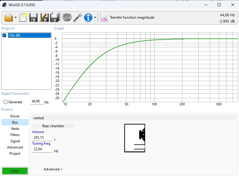

(07/05/2024-16:36:39)nicolasd a écrit : L'Audiom 15 n'est pas fait pour être chargé par les 280 litres des Onken 360 ... ça ressemble à de l'Altec mais c'est tout (la charge de Mahul fait dans les 160 litres pour un alignement identique).
Exact et je rajouterais que les T&S affichés (article Mahul) sont complètement faux, mon simulateur n'en veut pas !
Ce HP irait bien dans 100 L à première vue.........
Cdt.

(08/05/2024-00:24:46)boris a écrit : (07/05/2024-16:36:39)nicolasd a écrit : L'Audiom 15 n'est pas fait pour être chargé par les 280 litres des Onken 360 ... ça ressemble à de l'Altec mais c'est tout (la charge de Mahul fait dans les 160 litres pour un alignement identique).
Cdt.
Bonjour boris,
Il est donc urgent de ne pas le faire réparer et de s'orienter vers des ALTEC 416, dotation normale pour ces caisses.
a+mitiés raoul

Pour ma part, j'avais des Onken avec les Audiom 15A .. (et pas les Audiom 15) et ils fonctionnaient plutôt bien, voire très bien dans les Onken.
Le coffret Focal pour les Audiom 15A faisait d'ailleurs env 254 litres de mémoire .. hors volume des évents.
On n'est pas loin du volume des Onken - hors évents laminaires.
Parfois, selon l'emplacement dans ma pièce d'écoute, il m'arrivait de boucher une partie des évents avec du feutre de laine compressé dans l'un ou deux des évents.

RE: Le système Onken de Garcia & co
g ça :
qui donne ça :

je viens de revoir la photo en grand, ce sont des Audiom 15A, donc on peut envisager de les garder ?
je corrige dans l'article.

Bonjour Raoul,
Pas forcément, il serait intéressant de mesurer les T&S des de ces HPs avec datz ou Limp pour les évaluer.
Et si vous pouvez, mesurer la valeur réel de LE et RE.
Je n'ai pas tout suivi, qu'ont-ils ces HPs ?
