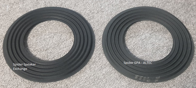

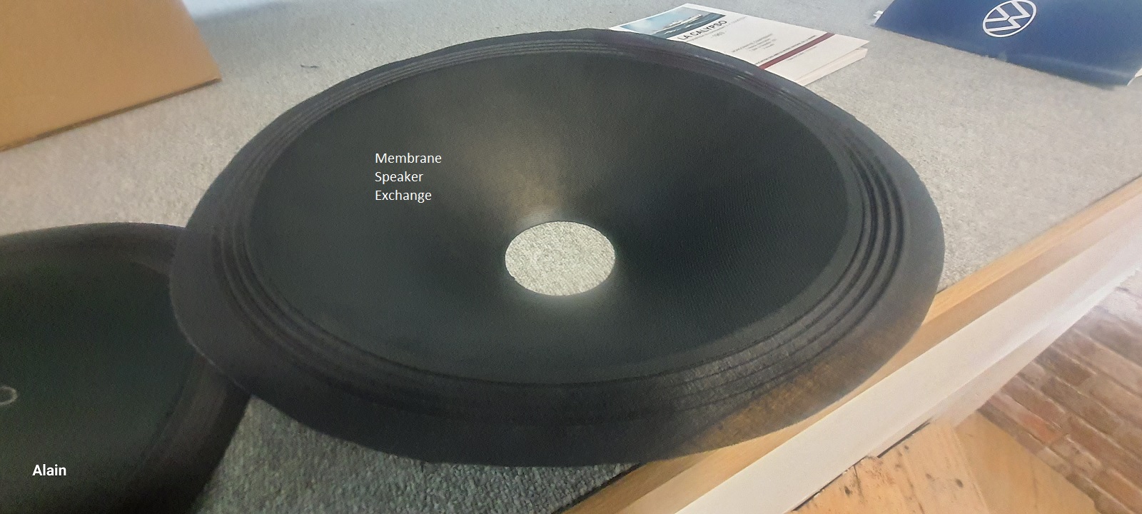

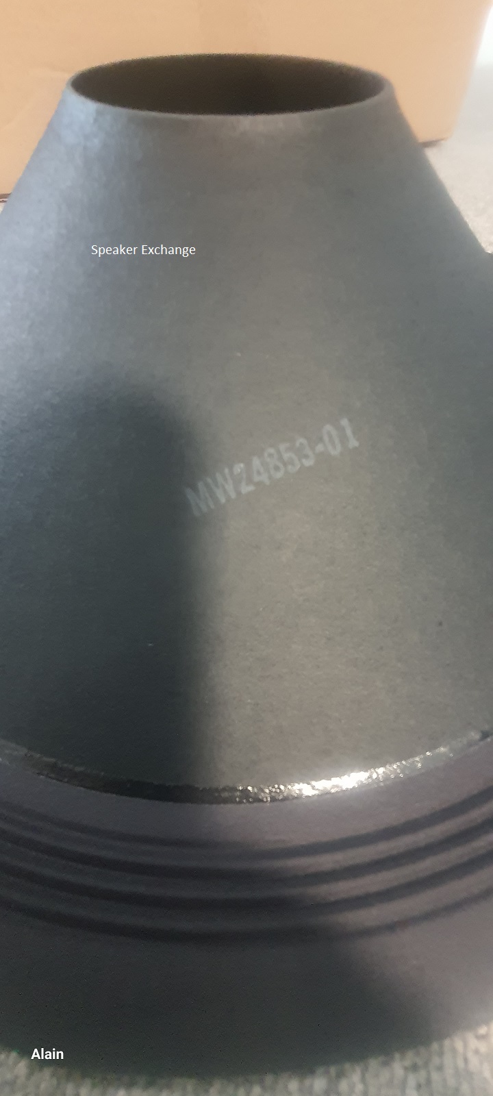

La membrane : Exactement identique à GPA, y compris le type d'encrage sur la membrane blanc. Tout est absolument identique. Comme je le soupçonnais GPA ne fabrique pas ses membranes
La bobine : Ouf ! Là nous ne sommes plus chez ALTEC, rien à voir avec celles de GPA, j'ai mis les trois types en photos - Speaker Exchange , GPA, et la vrai de vrai ALTEC , le bobinage Altec a une section rectangulaire et le cylindre en papier. Les deux autres, Speaker Exchange et GPA sont bobinage rond et tube en KEVLAR il me semble... Résistance chez Speaker Exchange et GPA : 7.2 Ohms. Résistance chez ALTEC d'origine : 6.8 Ohms
Spider : idem que la membrane , tout pareil que GPA sauf la couleur chez GPA, un peu plus gris clair mais constitution identique
Cache noyau : Moche chez Speaker Exchange, la petite grille dépasse de son orifice, alors que la GPA ou la ALTEC affleure le trou  - Voir Photos
Poids total :  Membrane + spider + bobine + dôme = 42 grammes . Je ne connais pas le poids d'origine ALTEC .
Ma conclusion:
- La membrane Speaker Exchange est de même origine que GPA ainsi que le spider.
- La bobine, je ne sais pas ce qu'elle vaut sinon il faut essayer de garder celle d'origine.
- Le dôme, il faut les prendre sur Ebay qui sont identiques à ALTEC, mais c'est si seulement on veut garder quelque chose qui ressemble à ALTEC ....
