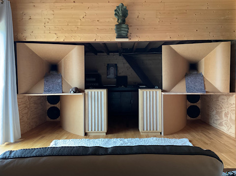

(21/01/2024-20:42:51)hicham a écrit : Bonsoir gilles.
La modif de tes estrades consistait elle aussi a un changement de charge des altecs ?,je voie que la courbe des pavillons a été modifiée et raccourcit ,mais la charge.?!.
Bien a toi
Bonjour Hicham
Non, je n’ai pas touché à la charge, en fait, j’ai fait plusieurs testes de charges un peu différentes pour finalement garder la charge précédente !
Le fait de tronquer un petit peu le pavillon change surtout le lobe de diffusion, par trop la charge car c’est à la bouche que la modification est faite !
Batlle grand pavillon vs Diatone P610 Cool
David contre Goliath !
Wink
En fait je suis en train de remettre au propre mes filtres du grand système et les Diatone me permettent de continuer d’écouter quotidiennement la musique !
C’est un exercice intéressant car on s’aperçoit que le son se fiche de savoir d’où il sort, si les assemblages et les réglages sont corrects, la qualité sera là et le plaisir d’écoute aussi !
Bien sûr les deux systèmes s’expriment différemment et le placement des Diatone n’est pas optimum !
Malgré tout les P 610 ont des qualités très addictives qui font que je pourrais très bien vivre qu’avec celles-ci !

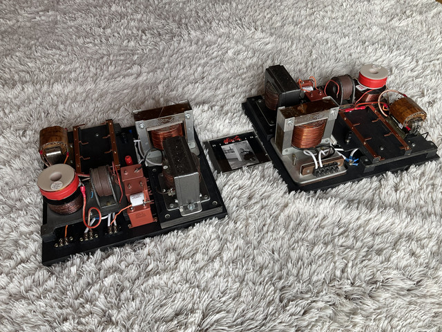

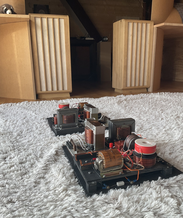

Voila , la nouvelle mouture de mes filtres passifs est enfin terminée, je vais pouvoir remettre en route le grand système !
La taille du cd donne l’échelle !
Nondidiou,...quel Taf !  Big Grin
(01/03/2024-18:44:12)jys a écrit : Nondidiou,...quel Taf !  Big Grin
J’en avais marre des bouts de fils qui traînent partout !
De plus c’est un filtre évolutif, je peux passer très rapidement pour des tests à une version en 6 db ou 12 db ou 18 db !
C'est superbe,
ça au moins, c'est un filtre une véritable oeuvre d'art .....
et avec des composants de qualité, voire de grande qualité.
Tu n'as pas fait semblant.
Il n'y a plus qu'à essayer et écouter afin d'optimiser au mieux ton superbe système.
