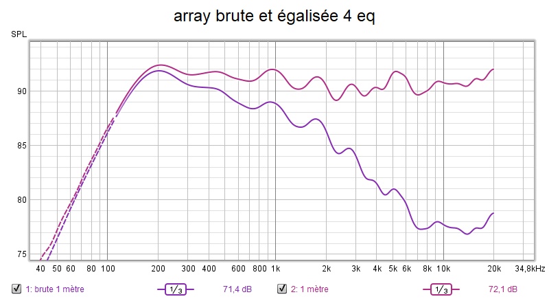

J'ai donc procédé hier à des mesures dans une pièce quasi vide de 4 / 5 m et de grande hauteur sous plafond . En disposant le micro à 1 m de distance de l'enceinte et du sol j'obtiens les mesures suivantes , enceinte brute puis première égalisation 4 eq en tiers d'octave fenêtrée à 8,9 ms ( première réflexion ) . Je n'arrive pas à poster le mdat , pourquoi ? Aussi je mets une photo

Cette enceinte a beaucoup plus de rendement que mes moniteurs à base de hps scanspeak ; vraiment beaucoup plus ! j'ai remonté le sub de 11 dB ! Et je ne suis pas encore sur qu'il y en a assez ...

à 3,6k le boost est balèze, pas de problème de disto ou autre ?

Ce genre d'enceinte nécessite un gros boost pour redresser la courbe . Tu as vu la courbe brute ? En théorie elle chute de 6 dB par octave dès 1 kHz . Donc oui il faut de gros boost  . Je n'ai pas poussé mais à niveau "confort" je ne vois même pas les hps du bas bouger . Et encore le hp utilisé est sensé avoir une courbe naturellement montante jusqu'à 20 kHz .
Je ne comprends pas comment Griffin a pu écouter son enceinte sans EQ .

Je trouve la courbe brute assez surprenante. Si tu te souviens de mes line-array, qui certes n'étaient pas conçues comme les tiennes mais verticales et sans atténuations sur les HP, ma courbe de réponse dans l'axe était plate de 100 Hz à 2 kHz environ, puis chutait de 6 dB/Octjusqu'en haut, ce qui m'avait conduit à finir par ajouter un tweeter.
As-tu pu comparer à une courbe brute sans corrections de la version de J. Kheele ?

Ce que tu as mesuré sur tes "straight" line array était prévisible . Il suffit pour s'en convaincre de lire les CBT papers de Don KEELE .
Concernant les EQ que j'ai appliquées , je ne suis pas sûr d'avoir eu la bonne méthode mais il m'a fallu improviser . Il y a peut être d'autres moyens d'arriver aux mêmes fins avec une épargne de dB . Je rappelle aussi que mes mesures sont des "quasi anéchoïques" . En effet je ne tiens compte que des rebonds sur plafond et murs et pas du sol ; d'où un fenêtrage à 9 ms dans une pièce , somme toute , petite .
