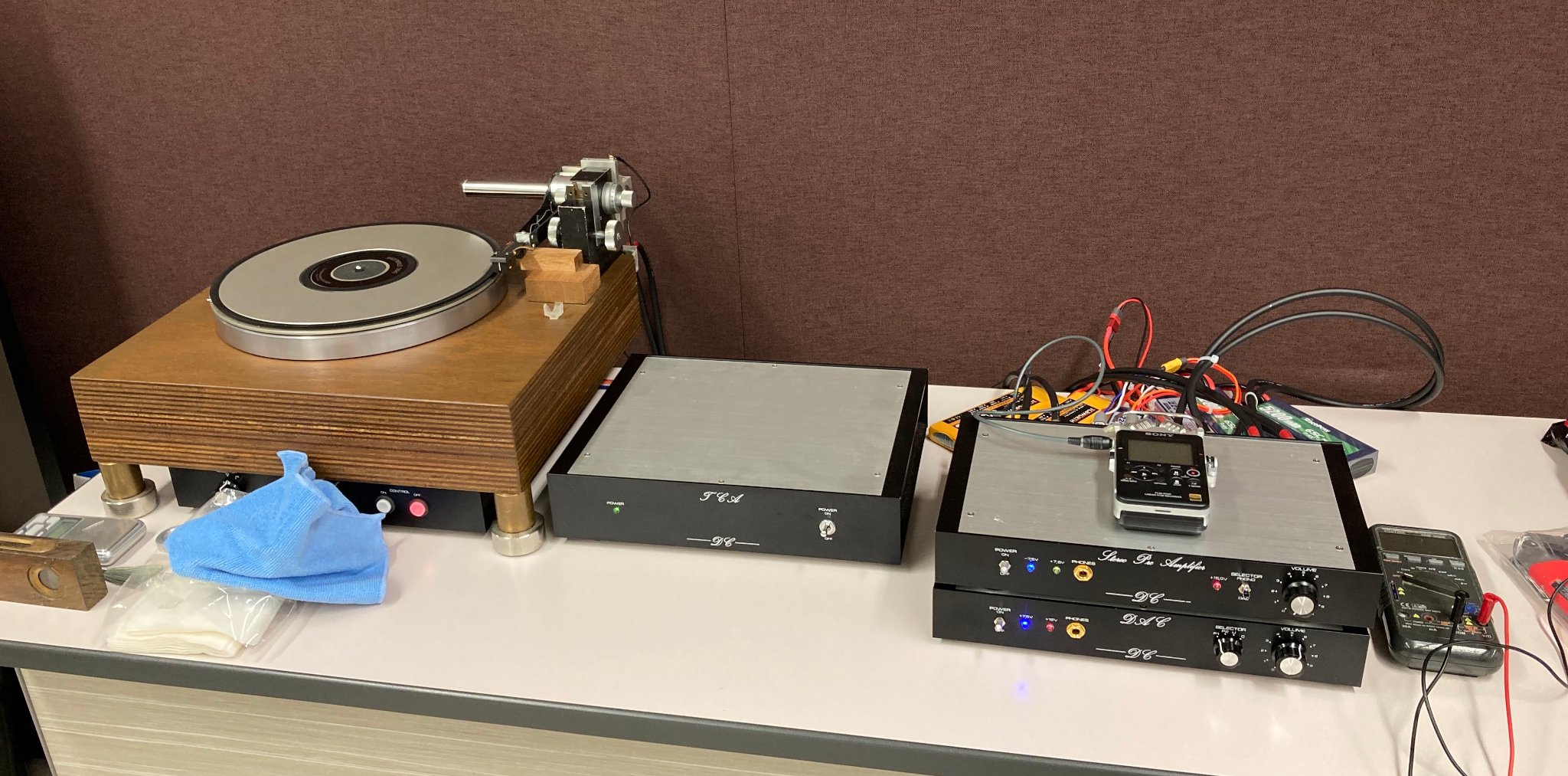

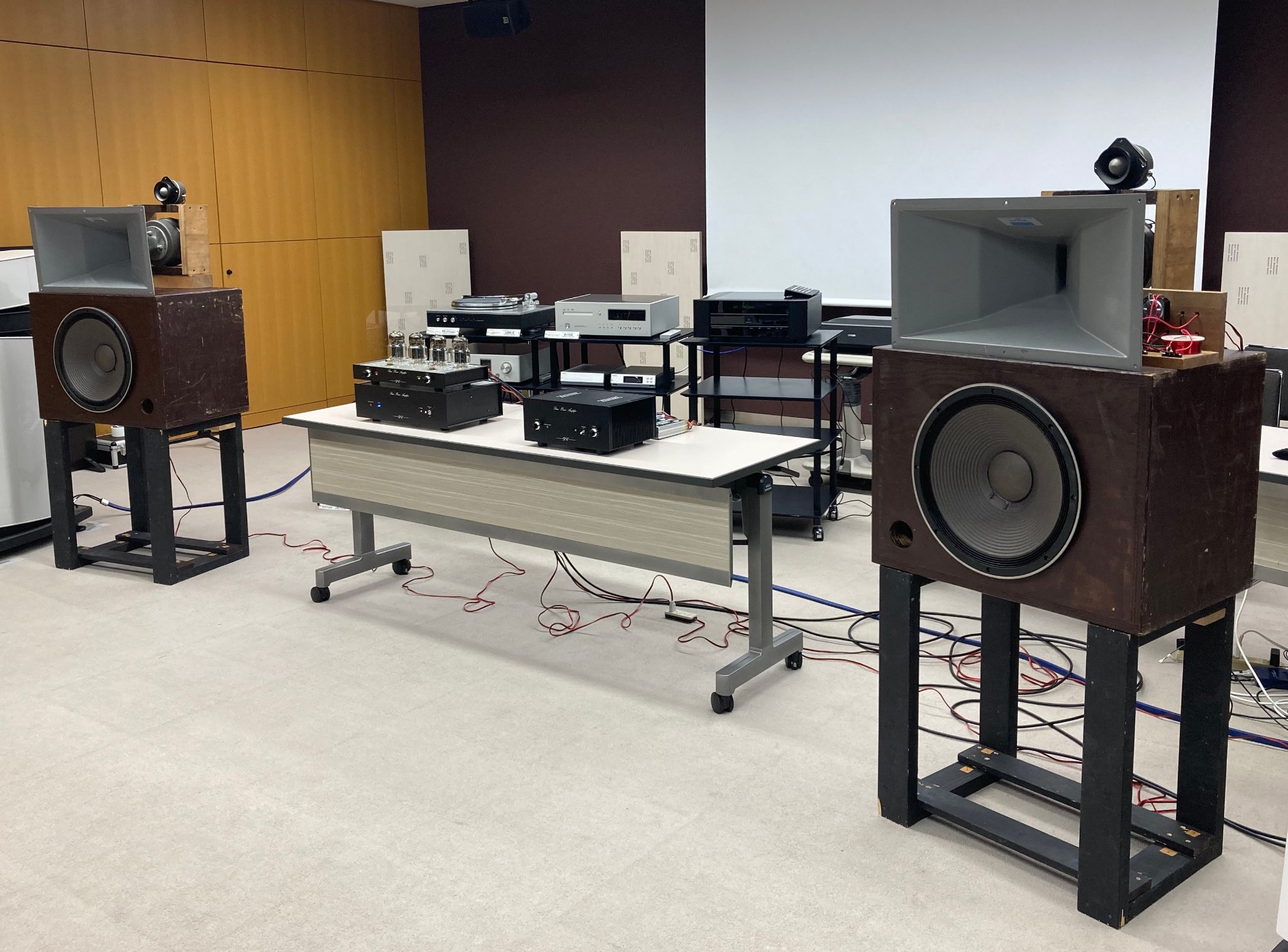

Voici deux photos que j'ai trouvé sur le facebook de la revue MJ (posté le 30 juin)
et le texte qui va avec ...
"On the first day of OTOTEN2022 held in three years, at the audio conference seminar held on June 11th from 10:30am to 12:00pm,
MJ's editorial department cooperated with Akihiro Kaneda's DC amp trial session.
I set up from the evening before yesterday to make sure there was no trouble and I sat down on the day.
For the article, please see the August issue, which goes on sale July 8."
Wink
RE: Kits Kaneda
On peut constater, ce qui est logique compte-tenu des amplis utilisés, que le système présenté était en mono amplification. C’est assez rare chez Kaneda.

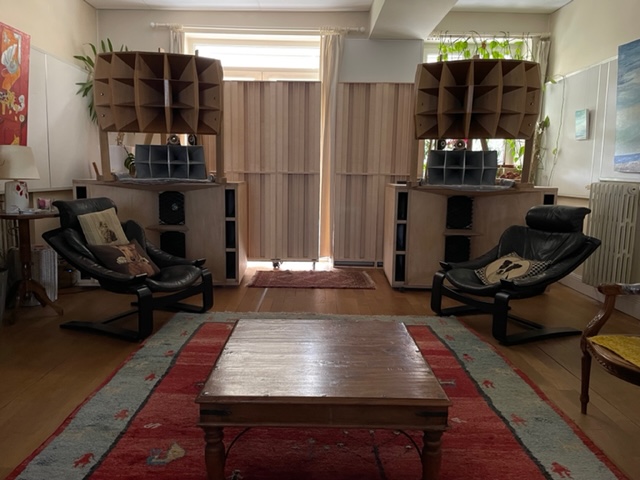

Voici quelques nouvelles du Japon, ou plutôt de son ambassade, celle-ci étant localisée à mon domicile...
Wink

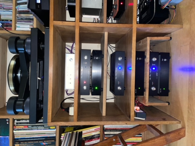

Les amplificateurs No.267 que j'avais fabriqués sur mon système, et qui ont été décrits plus haut, lui ont permis de beaucoup progresser. Cependant, c'est surtout l'intégration poussée du matériel en place qui m'a permis d'aller notablement plus loin...
Depuis quelques années, j'avais décidé que ce système serait entièrement équipé d'amplificateurs et de filtre Kaneda de dernières générations, donc tous IVC.
De mon point de vue, ils apportent énormément au naturel de la restitution, pour peu que l’ensemble du système soit cohérent. Cependant, c’est aussi un énorme chalenge que de mettre au point un tel système penta amplifié. En effet, tout changement sur une des voies nécessite de reprendre la totalité des réglages de toutes les voies...
J’en rappelle brièvement la constitution en place il y a quelques semaines:
- Kaneda No.225 2x180w jusqu’à 220Hz (enceintes Onken à Pavillons Ledauphin équipés de deux 416 8A Altec chacune)
- Kaneda No.267 2x14w de 220 à 1100 Hz (compressions Onken 255, pavillons sablés Onken 200Wood)
- Kaneda No.267 2x14w  de 1100 à 8000 Hz (compressions Onken 455 dernière série, pavillons Altec 805, version tarfiled)
- Kaneda No.267 2x14w  au-dessus de 8000 Hz (tweeters Klein)
- Filtre 4 voies Kaneda No.219 avant amplis
- Caisson de grave Magnat jusqu’à 40 Hz, celui-ci recevant la modulation directement à la sortie de l’ampli de grave, donc en parallèle avec les caissons        Onken, mais en bénéficiant de son propre ampli grâce à un montage spécial après un filtrage spécifique.
- Sources analogiques et numériques diverses...

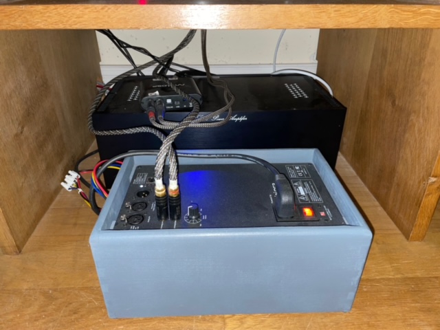

A partir de ce système que je trouvais déjà extrêmement transparent et naturel, je souhaitais pouvoir agir spécifiquement sur la courbe du grave, de façon à essayer d’annuler, ou tout au moins de diminuer significativement les effets néfastes de l’acoustique de ma salle d’écoute, (45m2, 135m 3) le but étant d’obtenir l’impression ressentie dans un local beaucoup plus grand et bien traité acoustiquement dans lequel les modes sont beaucoup moins gênants.
Pour cela, il fallait en passer par des DSP, mais pas à n'importe quel prix car mes précédentes experiences m'avaient conduit à souhaiter repasser en actif analogique.
Il m'a donc fallu modifier les impédances d'entrée et de sortie des DSP afin de pouvoir les insérer là où je les souhaitais, c'est à dire uniquement sur les caisson Onken et sur le caisson de grave. Dans les deux cas, la modulation est issue de la sortie grave du filtre Kaneda, normalement destiné à entrer dans un ampli IVC d'impédance égale à zéro.
L'apport de ces corrections sur un système déjà bien étalonné me semble constituer un pas absolument décisif en vue de sa finalisation.
L'envie d'écouter de la musique et de ne surtout plus rien toucher ne s'est pas démenti après pluisieurs semaines d'écoutes intensives...
Avis aux amateurs et mélomanes curieux...
Voici quelques photos récentes du système :
Et voici les DSP installés:
Celui dans la boite grise comprend aussi un amplificateur IcePower intégré, et il est destiné au caisson Magnat.
L'autre DSP alimente l'ampli des caissons Onken.

Bonjour Gilles,
je découvre ton système, superbe !
la particularité entre autres qui me questionne, c'est ce qui a motivé ton choix pour le 805 en haut médium, une histoire de sonorité ou plutôt une cohérence de taille sonore avec le 200 en dessous/dessus
Sur les caissons Onken tu n'as fais que de l'EQ ou plus complexe delay, phase, convolution et pas le filtrage ?
même si ça modifie nos approches, sur le grave, c'est petit machin DSP sont tout de même redoutables pour arranger des problèmes de pièces peu solubles
