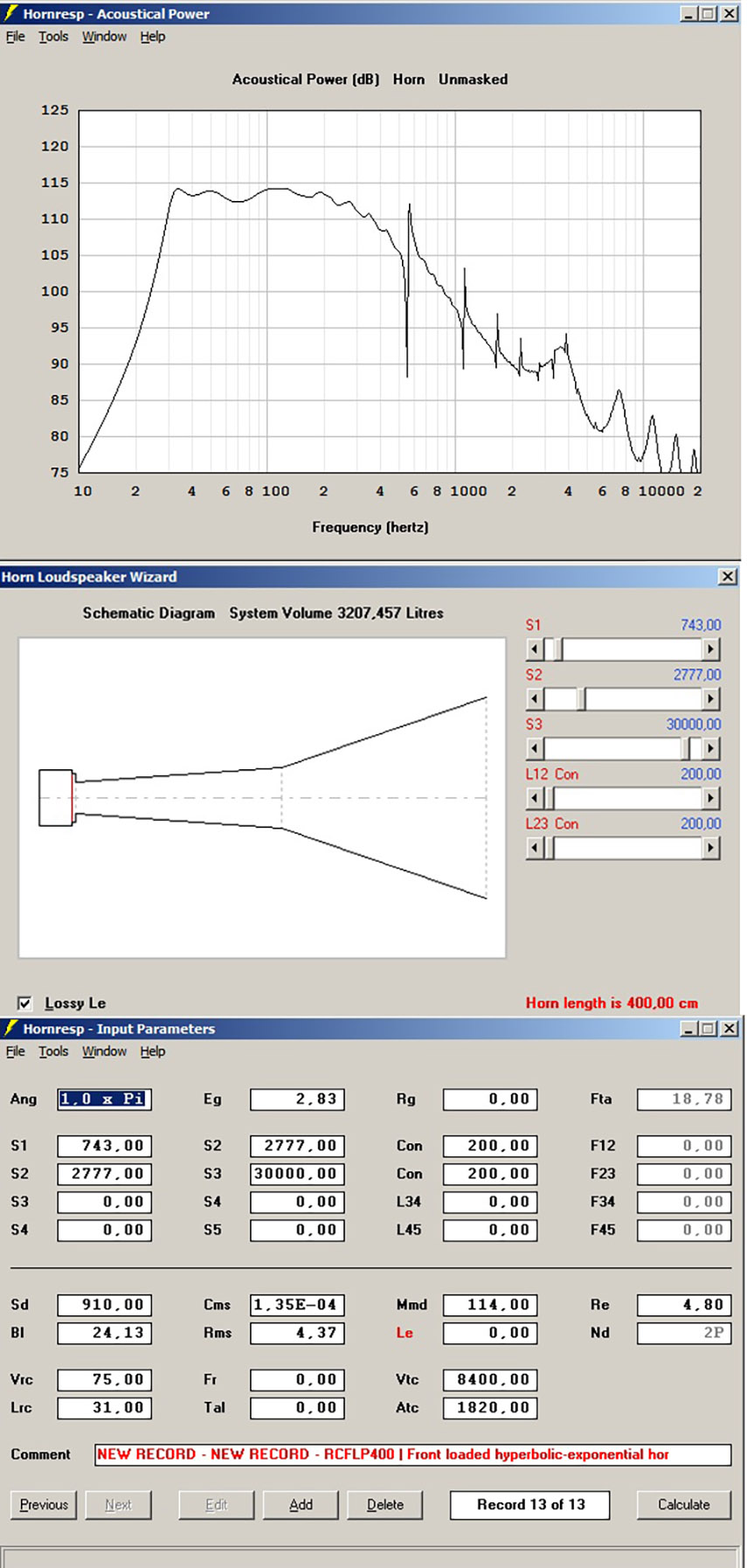

J'ai pris en main un peu ce matin Hornresponse, c'est rigolo de voir en simu ce dont on parle depuis longtemps en théorie, pour un SPL identique, on peut faire le choix d'un grand pavillon ou multiplier le nombre de HP.
Pour m'amuser, j'ai fait un pavillon de 4 mètres de long avec 2X RCF L15P400, ça couvre 35 / 200Hz flat à 110dB en 2Pi avec le 400Hz à -5dB... mais le pavillon serait énorme.
Une fois en Inwall, donc simu 1Pi, on est à 114dB et ça descend encore un peu plus bas... avec 100W continu ça fait 134dB.... ... mais ça ne descends pas dans l'infra.... à 32Hz, la coupure est brutale (70dB/Oct...)
Il faut donc couper la bande en 2 pour aller chercher l'infra, et tant qu'à couper, autant faire un pavillon de grave à taille humaine et des Subs en radiation directe qui eux feront 25Hz flat.
Je sais Roland, que tu avais déjà simulé tout ça...

Oui Jean’Marc,  la simu sur Horn response ca fait qqs decennies que je pratique ..,´
C’est amusant de faire des pavillons théoriques de XX m2 et de XXX metres de long..( pour quoi faire ..je sais pas ..)
 j’ai sans doute une petite différence avec beaucoup car, comme j’aime bien « vérifier » …   j’ai fait il y a 17 ans un pavillon proto de taille énorme ( plus de 4 m de long ..et bouche en rapport ) avec 4 x 15’’ ..
ça m’a «  guéri ».
Dans le meme volume total , un cluster de boite ( comme dit ) fait beaucoup beaucoup mieux , ou encore mieux un array ..( bien’plus simple , et surtout « réaliste » )
Qui gerera comme on veut la directivitė H ( d’ailleurs c’est la solution utilisėe partout depuis 30 ans )
Mais ça reste amusant de simuler en effet.. apres attention de ne rien oublier ou de se tromper dans Horn response .
Genre le 1 pi qui n’existe que sî on est en inwall au sol ( et qui augmentera identiquement et même plus efficacement un montage radiation directe )
Ou la justesse de Re.. ..etc ..
Met ta simu en 2 pi ( ce qui va baisser ton SPL nettement ) la on est condition de comparaison fiable ..en salle tu ne sera jamais ni en 2pi , ni en 1 pi «  pur «  et parfait ..
et surtout , surtout , à la fin , fait le pavillon simulé en « vrai » .. (surtout en partant d’une simu à 2 HP ..dans la même gorge … )
Pour « vérifier » .. ( tu risque d’être surpris cotė sensibilité ..car dans la réalité le montage en’inwall sî il étend la BP vers le bas , ne procure quasi pas de gain de plus ..avec un pavillon , test et mesure à l’appui ., car le rayonnement du pavillon est en fait très faible sur les cotés et derrière , donc le inwall n’a rien à « renvoyer «  ou très peu ..
Apres on en reparle ..( joke ) ..

Elle est bonne cella là, Tu utilises hornresp depuis 10 mn et tu nous expliques qu'on ne peut pas faire flat jusqu'à 25 hz ? Zéro pointé copie à revoir.
Salut Jean, 20 minutes environ oui !
J'ai précisé les HP et la taille du pavillon, si tu sors 25Hz avec les RCF L15P400, je veux bien voir !
Je n'ai aucun doute, même pour du 10Hz avec des HP moins amortis  Cool  mais... ça ne montera pas pareil...
Thxrd
Oui, je découvre hornresponse, très sympa !
D'accord, le mieux c'est peut etre plus simplement de ne simuler qu'un pavillon en 2Pi avec un seul HP et d'additionné le gain théorique par couplage ?
Ah ok je comprends, merci Roland pour les conseils.
