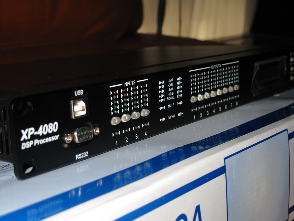

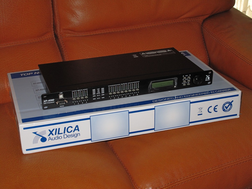

Je viens de recevoir mon Xilica XP-2040 : Premières impressions et auscultations avant mise sous tension :
- La languette de garantie du carton était déflorée mais le matériel ne semble pas avoir été déballé.
- Le boitier en tôle peinte en noire fait très cheap. La façade est elle aussi en tôle peinte et il n'y a pas de pieds antidérapants.

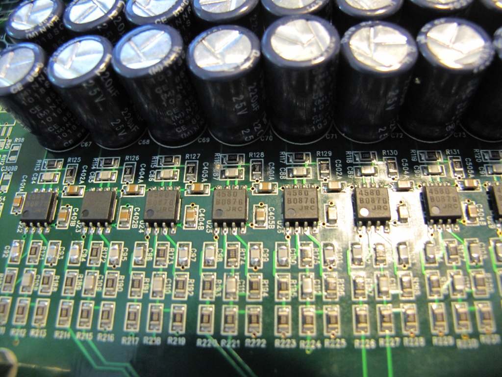

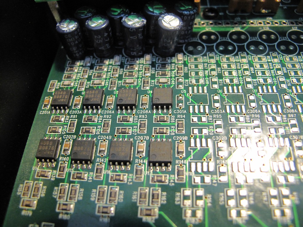

- Les AOP d'entrée et de sortie sont des 4580, comme dans le DCX2496 de Bellringer Shy Shy Shy
- Les condensateurs chimiques sont des nonames.

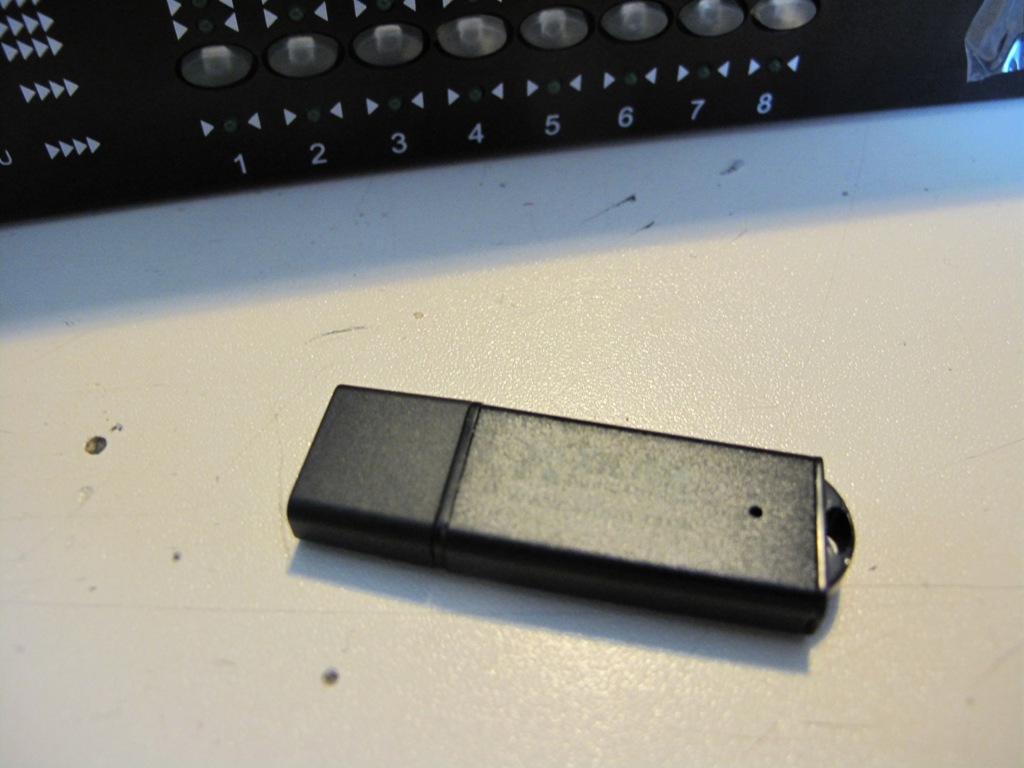

+ Toute la documentation et les logiciels sont livrés sur une clé USB

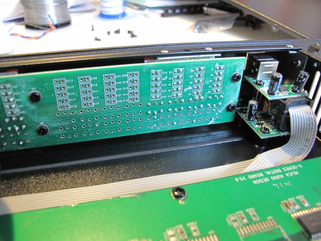

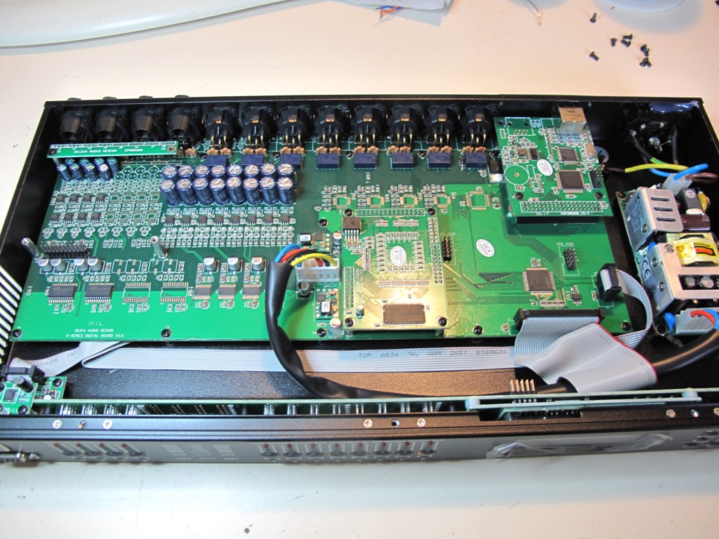

+ Très belle organisation des sous-ensembles qui sont montés sur le circuit imprimé principal ou sur des modules enfichables.
+ Bonne qualité globale de construction.
La suite en photos :
Le processeur sur son carton d'emballage.
Zoom sur la façade.
Organisation générale. En haut à droite la carte réseau Ethernet sur module enfichable.
Les AOP 4580

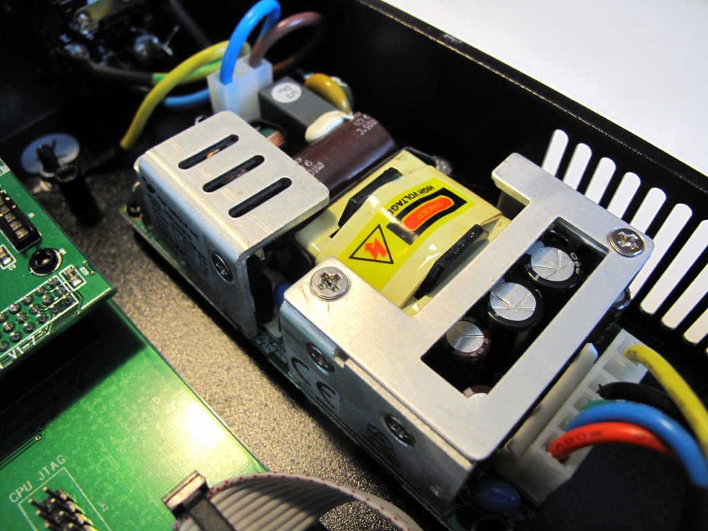

Le bloc d'alimentation à découpage.
Vue sur le circuit imprimé des commandes en façade et sur les interfaces RS232 et USB.

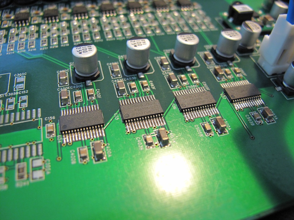

Les 4 convertisseurs de sortie Cirrus Logic CS4388-CZZ.

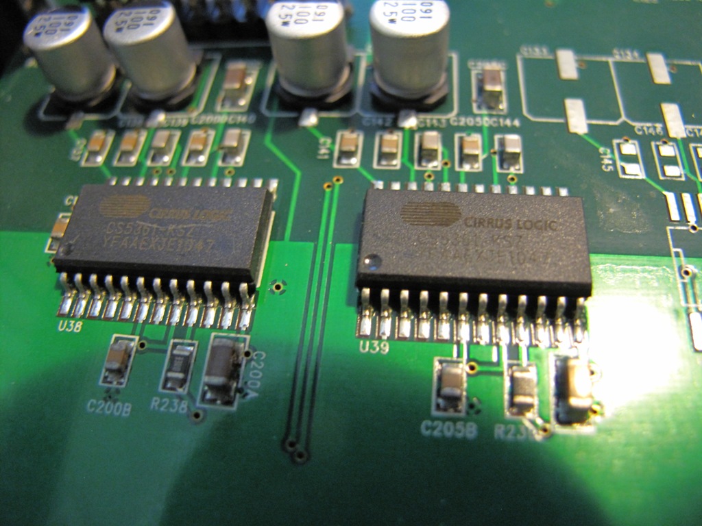

Les 2 convertisseurs d'entrée Cirrus Logic CS5361-KSZ.
La clé USB.

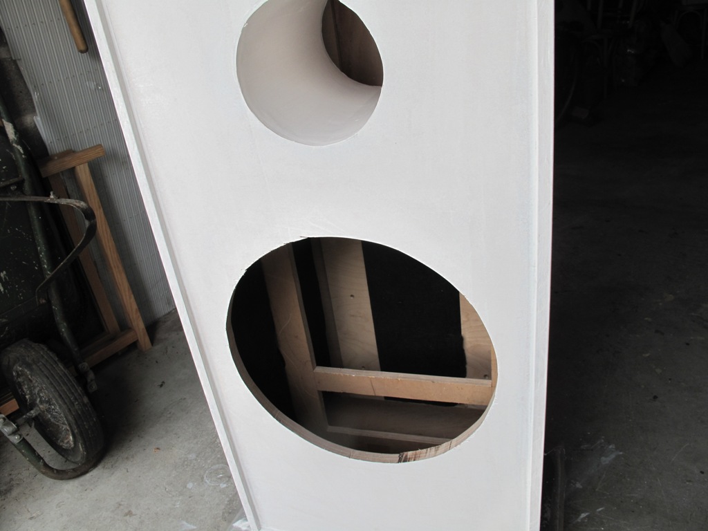

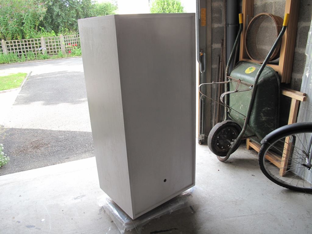

Avancement de mon caisson : Je suis contraint de prendre mon temps pour finir ce caisson car je ne recevrai pas le HP avant début septembre Sad.
- J'en suis à la sous couche avant finition. Il sera de la même couleur que mes VOT : https://forums.melaudia.net/showthread.p...54#pid8754
