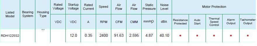

Les fans du Proline 3000 sont effectivement trop bruyants (40 dB) pour un environnement domestique.
Voici les spécifications :     (Rated voltage = 24V).
- Il doit être possible de les remplacer par des modèles plus silencieux, chez Be Quiet (18 dB / 12V) par exemple.
- http://www.bequiet.com/en/casefans/259
- http://www.pc-overware.be/forum2/index.p...33912.html
- Je joins la datasheet des transistors de puissance.
