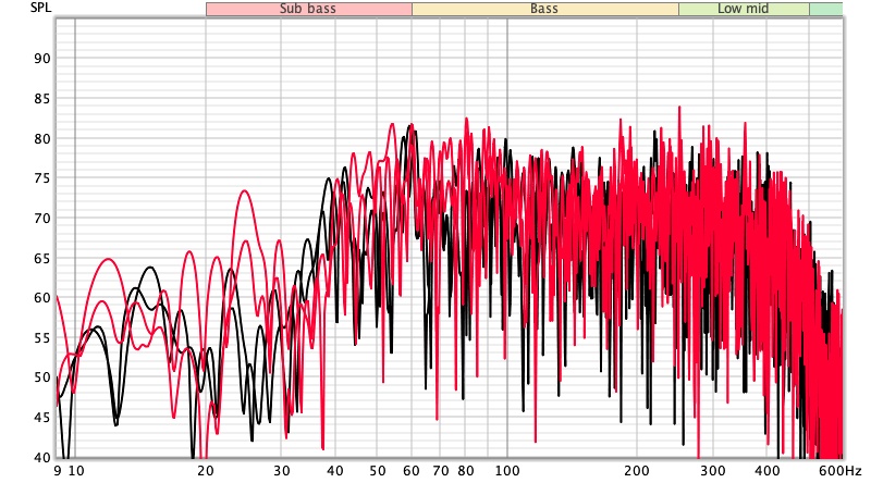

Voici les courbes des 38 cm sans lissage. Le traitement au Métisse correspond aux courbes noires,
Je suppose qu'il faut zoomer vers les plus basses fréquences pour voir quelque chose? Est-ce qu'il existe un tutoriel sur le web pour aider à interpréter les résultats?

Omousis, je ne suis pas un pro de la mesure mais pour voir si la laine métisse est efficace, il faut que tu fasses des mesures d'impédance avant/après.
Voici une traduction du manuel de REW en français faite par Benjamin Couprie...merci à lui
http://koopstribe.free.fr/REW_V5_Manuel_FR_V2_0.pdf
Les mesures d'impédance c'est page 39 comme le schéma du petit montage à effectuer auquel il manque les masses qui doivent être reliées au left si mes souvenirs sont bons.

omousis a écrit :Bonjour,
Amicalement,
Olivier.
Bonsoir
Il y a un fil ici, de pvrx de mémoire, qui indique que dans le grave il n’y a plus d’absorption : il faudrait plus de 1m d’épaisseur de matériau, et que ce qui compte est la rigidité des parois. Je ne peux pas chercher ce soir
Cdt
JL
Amicalement,
Olivier.
Ce ne sont pas des mesures de proximité, pour lesquelles la mesure brute non lissée va être propre. Proximité veut dire par exemple à 1cm du cône.
Tu dois pouvoir y voir le trou dans la reponse correspondant à ton alignement Bass Reflex.
Comme dit par Jean Louis une mesure d’impédance serait peut être plus facile.

dn92_2 a écrit :Ce ne sont pas des mesures de proximité, pour lesquelles la mesure brute non lissée va être propre. Proximité veut dire par exemple à 1cm du cône.
Bonjour dn92_2,
Les mesures sont réalisées exactement dans les conditions que tu décris...
a+++
Olivier.

Jean-Louis P a écrit :Bonsoir
Cdt
JL
Bonjour JL,
On voit quand même l'influence du Métisse dans les basses fréquences: léger applatissement de la courbe et modification de la réponse dans les fréquences < 40 Hz. Par contre, l'amélioration est sensible dans le bas-médium!
Amicalement,
Olivier.

Willy a écrit :Bonsoir à tous,
à plus tard.
Bonjour Willy,
Merci pour le lien et les informations! Je vais finir par passer aux mesures d'impédance, sinon je risque de galérer pas mal!
Amicalement,
Olivier.

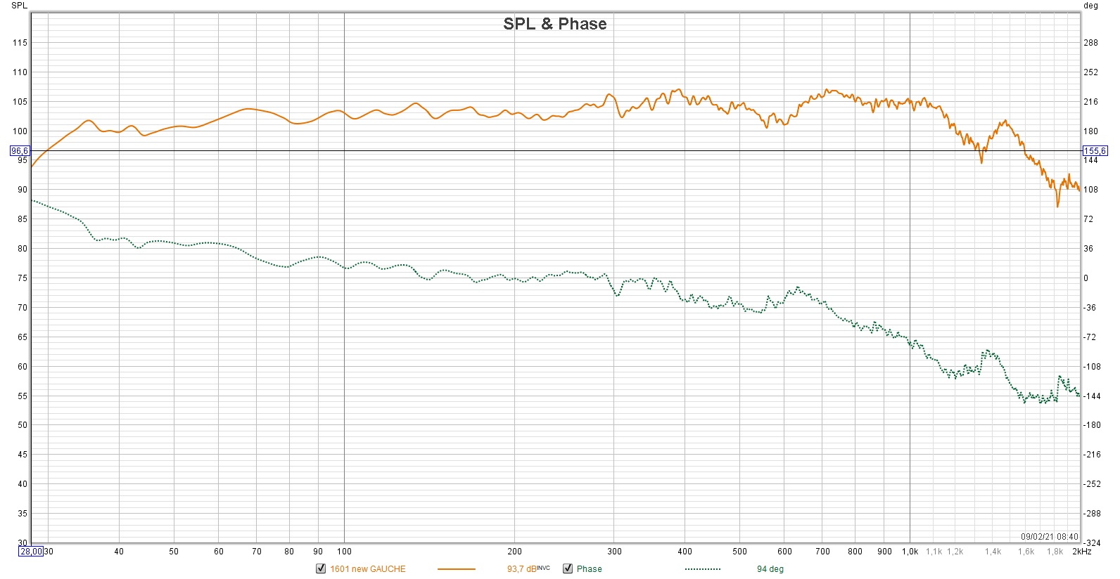

Mesure de près TAD 1601B

GG14 a écrit :Mesure de près TAD 1601B
Belle mesure!! les mesures sont brutes ou bien ont elles été lissées?

Citation :les mesures sont brutes ou bien ont elles été lissées?
La mesure du 1601B non filtré est brute comme en atteste notamment la phase.
La caisse pèse 100kgs et composée de contreplaqué de bouleau de Finlande de 29mm haute densité sandwiché avec du liège collé néoprène+tasseaux de compression. Epaisseur des parois + de 65mm.
Aucune vibration parasite.
