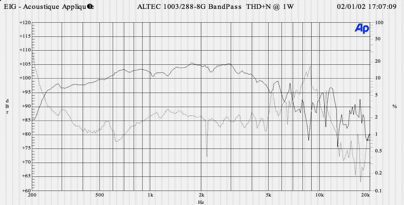

jmg a écrit :Quant à la distorsion évoquée par PFB , de la H2, H3, etc à partir de 10000 Hz ça se concrétise comment à l'écoute ?
Qui a causé de THD qui plus est à 10kHz?
Quand je cause de distorsion, c'est toutes les distorsions, soit ce qui est généré par l'équipement mais qui n'existe pas dans le stimulus.
La 288 que j'ai mesurée avait bel et bien 2% de THD+N dans sa bande utile (400Hz-3kHz) et à un niveau confortable 95-105dB à 1m. Pour un peu que tu tires dans les extrêmes les 5% de THD+N sont facilement atteint à 250Hz et dès 5kHz. 5% de THD+N à 250Hz ça commence à être sonore. Pour un peu qu'on imagine une ch'tite correction en magnitude à cause de la linéarité, 10dB de 250Hz à 5kHz ce n'est pas folichon et bien la 288 couplée à un 1003 ne fait pas mieux qu'un HP à cône, mais sera 20x plus cher et plus grosse. Du coup je m'excuse mais je ne saisi pas ou se trouve l'optimal.
jmg a écrit :Nan vraiment PFB ces moteurs sont parfaitement adaptés à une écoute domestique d'une et de deux tu radotes, tu es en mission ?
Une 288 et son pavillon ça sert à gueuler les horaires ou des scores dans des hall, pas pour faire de la HiFi.

merci pour ta réponse ; comme il était question de faire monter les 1.4 pouce Altec je pensais que tu parlais du haut de la bande, au temps pour moi;

PFB a écrit :jmg a écrit :Quant à la distorsion évoquée par PFB , de la H2, H3, etc à partir de 10000 Hz ça se concrétise comment à l'écoute ?
Je ne sais pas où tu as eu ces courbes d'un pavillon 1003 + 288-8G, mais pour posséder des 288-16G et des pavillons 1505, je n'ai jamais eu ce genre de courbe.
Idem, pour la courbe de réponse, je monte vers 10 KHz pratiquement droit
https://forums.melaudia.net/showthread.p...413&page=9
Dans le sujet, tu verras aussi des relèvés pavillons 1003, 311-90 et Altec292 (membrane phénolique) qui monte moins haut, mais descende plus bas.
Même comme ça, elles sont meilleurs que tes courbes ...
PFB a écrit :Une 288 et son pavillon ça sert à gueuler les horaires ou des scores dans des hall, pas pour faire de la HiFi. Enfin, dire que le 288 ca ne vaut rien en hi-fi, ça voudrait dire que bon nombres de personnes par le monde qui les utilisent avec bonheur n'ont aucune oreille?
Même s'il y'a sûrement mieux, mais a des prix 3 à 5 fois plus chère, pour ma part, et pour avoir écouter pas mal de système avec d'autres marques, Altec restent le meilleur qualité prix que l'on puisse trouver.
