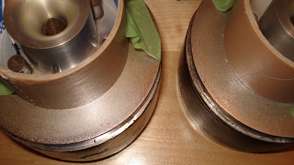

Je le ferai prioritairement pour l'une de mes deux paires de rechange, arrivée en sale état après une expédition depuis le Japon dans un emballage indigne. On voit sur la photo les plaques de champ complètement décentrées.
Au déballage, un peu furieux, je me suis dit que je venais de recevoir deux beaux presses-papier. Malgré tout, je les avais vérifié rapidement, et les deux tweeters fonctionnaient, aussi surprenant que cela soit. Mais dégoutté, je n'avais pas poursuivi les vérifications. Ce sera l'occasion...

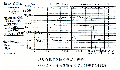

Pour mémo, les mesures publiées par Onken:

Merci Gilles pour les mesures publiée par Onken.
Sais tu pourquoi on peut lire ORTF sous le graphique ?
