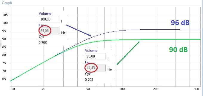

Haut rendement - ALTEC 416-8B clos, QTc = 0,7, Impédance 8 Ohms, Sensibilité = 96,8 dB/2,83V/m. Niveau SPL sous 2,83V à 40 Hz : 87,8 dB, niveau à 30 Hz : 83,3 dB
Haut rendement - ALTEC 515-8G clos Qtc = 0,7, Impédance 8 Ohms, Sensibilité = 99,3 dB/2,83V/m. Niveau SPL sous 2,83V à 40 Hz : 87,4 dB, niveau à 30 Hz : 82 dB
Haut rendement - AES TD15M-8 clos, QTc = 0,7, Impédance 8 Ohms, Sensibilité = 97,2 dB/2,83V/m. Niveau SPL sous 2,83V à 40 Hz : 88,7 dB, niveau à 30 Hz : 84 dB
Haut rendement - Davis 40RCA15-8 clos, QTc = 0,7, Impédance 8 Ohms, Sensibilité = 97,2 dB/2,83V/m. Niveau SPL sous 2,83V à 40 Hz : 87 dB, niveau à 30 Hz : 82 dB
Sub bas rendement - Dayton RSS390HO-04 clos, Qtc = 0,7, Impédance = 4 Ohmd, Sensibilité = 92,3 dB/2,83V/m. Niveau SPL sous 2,83V à 40 Hz : 88,3 dB, niveau à 30 Hz : 84,6 dB
Sub bas rendement - Dayton UM15-22 clos, Qtc = 0,7, Impédance = 4 Ohms, Sensibilité = 89,7 dB/2,83V/m. Niveau SPL sous 2,83V à 40 Hz : 88,8 dB, niveau à 30 Hz : 87,5 dB
Voilà ce que je signifiais, c'est qu'il faut caler les courbes de réponses sur le même axe des ordonnées pour comparer, et pas seulement sortir des courbes et "Oh elles sont belles !!!".
Dans le grave un HP dit "haut rendement" sort des dB avec nécessairement une F3 plus élevée, en conséquence, dans l'extrême grave, plage qui nous intéresse, le HP dit HR et le dit BR sont "peu ou prou" équivalents. On constate que "les courbes se rejoignent" et que les +5 ou +8 dB d'avantage du HR dans le grave disparaissent dans l'extrême grave et que pour autant Sub (BR) ou (HR) font finalement "peu ou prou" pareil.
Ce qui fera alors la différence en faveur du Sub c'est le Xmax et la disto ou en faveur du HR, le pavillon s'il est énorme.

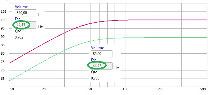

Tu constates que des alignement différents peuvent avoir un zone de fonctionnement proche :
mais cela ne change rien au fait qu'une solution de même alignement dans un volume sensiblement plus grand présentera un rendement globalement supérieur, même en bas :
Ce qu'illustre l'abaque proposée par Jean dans son message initial.

Si ça change tout. Un même alignement dans un volume plus grand demande un HP différent avec les T&S adaptés.
Sur l'abaque de Jean il suffit de tracer la patatoïde (ou le nuage de points) des HP existants pour un diamètre donné, donc ce qui est réellement faisable, pour en tirer des conclusions. Parce que avec des HP imaginaires qui n'existe pas, on peut toujours tout faire.
