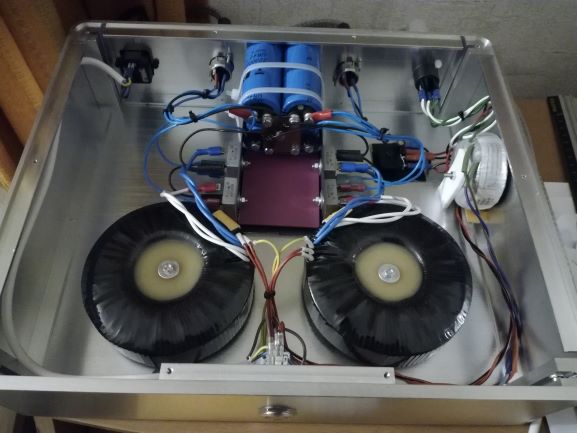

Voici la partie alimentation. quelques commentaires :
Un 3eme transfo à droite de l'image et plaqué sur le côté permet de fournir une alim pour les circuits de temporisation à la mise sous tension (placés dans le boitier amplificateur.)
Il permet aussi de fournir après redressement + filtrage une tension continue pour la LED du bouton ON/OFF en face avant
J'ai relié les masses des transfos d'alimentation des amplis ensemble par une plaque de cuivre. Je ne sais pas si c'est un bon choix (elles auraient pu être reliés dans le boitier amplification uniquement avec un fil par voie supplémentaire).
2 équerres vissés sur la face du dessous m'ont permit de fixer les condensateurs de filtrages et les ponts de diodes
Le fil de terre (jaune / vert) est relié sur une vis de la face avant interne (pas apparent sur la photo)
Si tu as des questions ou des remarques, n'hésites pas.

RE: ceci est un Cube...
Juste un commentaire car je ne suis pas clair : Quand je dis "j'ai relié les masses des transfos d'alimentation des amplis ensemble", je parle des 0V des alims une fois redressées. (pt de référence des 2 alimentations +/-29V DC)
Merci beaucoup
Je vais étudier tout ça Smile
