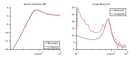

Oui, mais on peut aussi mesurer la réponse en intérieur comme si on était en champs libre. J'ai fait un article pour la mesure de mes ONKEN dont je vous donne le lien : http://www.volucres.fr/AudioHighEnd/reso...ameter.pdf
C'est un article technique, mais voici la réponse mesurée en rouge comparée à la réponse théorique en noir avant le réglage des évents :

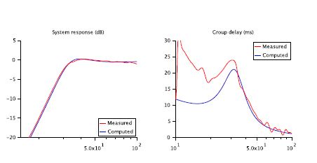

Et après le réglage des évents :
On voit que la mesure suit parfaitement la courbe théorique. La divergence sur le temps de propagation de groupe est probablement du à la fréquence de coupure du micro.

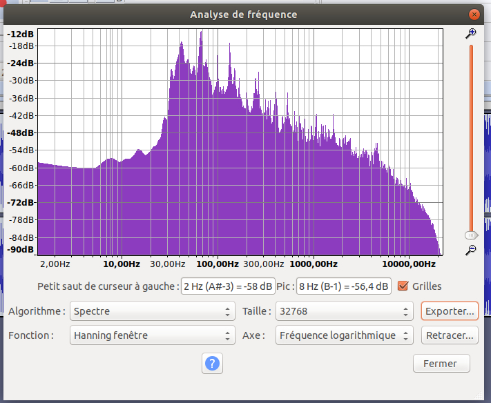

thxrd a écrit :Suffit d'analyser le spectre dans les 2 cas pour le constater
Je suis etonné qu'on se pose meme cette question.. c'est plutot pas'mal documenté sur des forums ou des blogs serieux .. et c'estnultra facile a faire Bon, comme il me semblait dans mon souvenir, Audacity ne permet d'analyser que de courts extraits, pas un morceau entier et donc encore moins un disque. Du coup, ça risque d'être fastidieux.
Il va falloir que je trouve autre chose, mais en attendant, j'ai déjà fait une analyse de l'intro d' Angel de Massive Attack:
Je crois que c'est un morceau souvent utilisé pour le grave, mais je trouve que ça coupe vite sous 40Hz.
Edit:

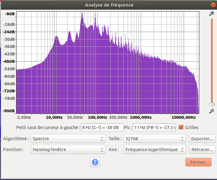

Autre essai (toujours avec Audacity):
Carpenter Brut, Le Perv.
Je n'y connais que dalle dans l'analyse de ce genre de tracé, mais là, effectivement, j'ai l'impression qu'il y a pas d'énergie dans le bas. Un sub' pourrait être nécessaire.
Ceci dit, ce disque, je l'ai en vinyle, ce n'est pas dit que ça descende autant que sur le fichier.
