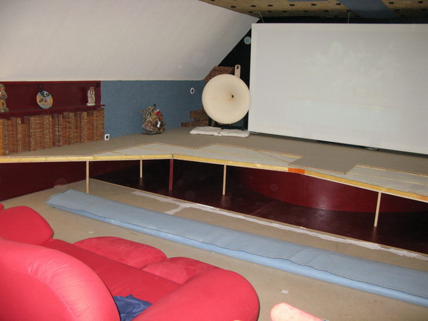

Dans le cas des pavillons estrades, il y a aussi la solution de placer deux HP horizontaux. C'est ce qui a été fait chez Didier Hurtebize dont voici une photo tirée du forum Delphi (http://forums.delphiforums.com/haute_fid...sg=19312.1) :
[Image: stand_horn_didier-561ac29.jpg]
On remarquera les pan coupés de la partie supérieure du pavillon pour suivre au plus près la forme des fronts d'ondes.
Voici les commentaires de JMLC le concepteur de ce pavillon :
"Ce pavillon estrade que j'ai calculé pour Didier est d'un nouveau type, en effet chaque côté est en réalité un pavillon double. Il y a deux 515 à gauche et deux autres à droite mais chaque 515 possède son propre pavillon. J'avais choisi cette solution car l'autorium de Didier qui est dans son grenier est très large (6,50m) mais pas très long. Le fait de disposer de 2 HP par voie a permis de réduire l'emprise du pavillon estrade dans la pièce et on a ainsi suffisamment d'espace entre l'embouchure (qui est concave) et la position d'écoute.
Au dessus de 350Hz (environ) c'est un pavillon rond (J222 de Musique-Concrète) chargeant le moteur à chambre de compression Beyma CP850Nd qui prend le relais puis un tweeter Fostex T925 au dessus de 6kHz environ.
Les précédentes versions du système de Didier étaient basées sur l'utilisation de 3 Voix du Théatre et de 2 très grands caissons chargeant le haut-parleur JBL W15GTI. Le pavillon estrade qui remplace à la fois les grands caissons à W15GTI et les VOT apporte un gain de qualité ENORME dans le grave et l'extrème -grave (quoique des retouches doivent être effectuées sur les charges arrières des 515 pour essayer de gagner une dizaine de Hz dans le bas et qu'il faudra probablement construire des bass-traps car l'auditorium présente une annulation autour de 63Hz).
J'ai rarement été aussi impressionné par la qualité du haut-grave! Les tambours de Juan del Encina sont d'une dynamique que j'avais jamais éprouvé et on entend des détails que le précédent système ne passait pas. Un CD apporté par Nicolas Davidenko avec des percussions japonaises est passé avec une aisance formidable. La dynamique dans le registre grave est époustouflante. Ce qui marque par rapport à la plupart des systèmes que j'ai pu écouté jusqu'alors c'est l'expressivité dans le grave, on suit des lignes mélodiques que les VOT caricaturaient."
Sur le fonctionnement du pavillon :
"Avec un pavillon estrade sur les 4 parois du pavillons, 3 sont grandes par rapport aux longueurs d'onde mises en jeu (il n'y a que la paroi formant le dessus du pavillon qui ne l'est pas, mais reste quand même bien plus grande que les parois de tous les pavillons de grave classiques tels que : Altec211, JBL4550, RCA MI-9462... ).
La salle elle même est le prolongement ou plutot fait partie du pavillon. La courbure des fronts d'onde est faible, on est quasiment en régime d'ondes planes et la zone d'écoute est aussi large que la salle (d'ailleurs certains d'entre nous se sont placés le long d'un des murs latéraux pour réaliser une partie de l'écoute sans aucun problème d'équilibre du son)."
et encore :
"Dans le cas du pavillon estrade on peut dire en première aproximation que le front d'onde généré est un quart de cylindre dont l'axe est parallèle à l'arête supérieure de l'embouchure. Cela permet à la position d'écoute d'avoir une excellente réponse (mesurée chez Didier à la position d'écoute la courbe de réponse est plate jusqu'à plus de 1000Hz, ce qui est un record pour ce type de pavillon dont la réponse en général chute à partir de 300Hz. (C'est dû à la division de chaque pavillon gauche et droite par une cloison médiane courbe.)"
