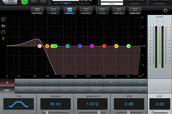

C'est un passe bas... Le sub est coupė ã 65 Hz, je vais essayer de te faire une copie d'ėcran...
Avec Q = 0,7

Et ici, avec Q = 1,5 :
[Image: attachment.php?aid=23961]

Merci Joel,
C'est ce que j'ai fait hier, j'avais tout mon temps, et c'est la mesure au point d'écoute qui m'a permis de trouver ce truc intéressant.
Je suppose qu'il s'agit de trouver le coefficient Q qui colle au mieux avec la pente de coupure naturelle du haut grave. Cela donne un peu plus de flexibilité que les valeurs standards.
Avec 1,5, on est clairement en surtension, quel est l'inconvénient ?

RE: Yamaha S6215HT-3 Speaker System
A priori aucun inconvénient, sinon de passer plus de temps à écouter de la musique..!
Regarde quand même que ce trou ne soit pas causé par un problème de phase entre les 2 voies. Autant éviter que le sub pousse alors que le pavillon tire...
Pour faire simple tu pourrais essayer de varier légèrement le délai du sub tout en surveillant l'ampleur du trou au raccord. Possible qu'il puisse être comblé sans rajout de bosse.
Et surtout n'oublie pas de valider le réglage à l'oreille, mais ça tu le sais déjà!
