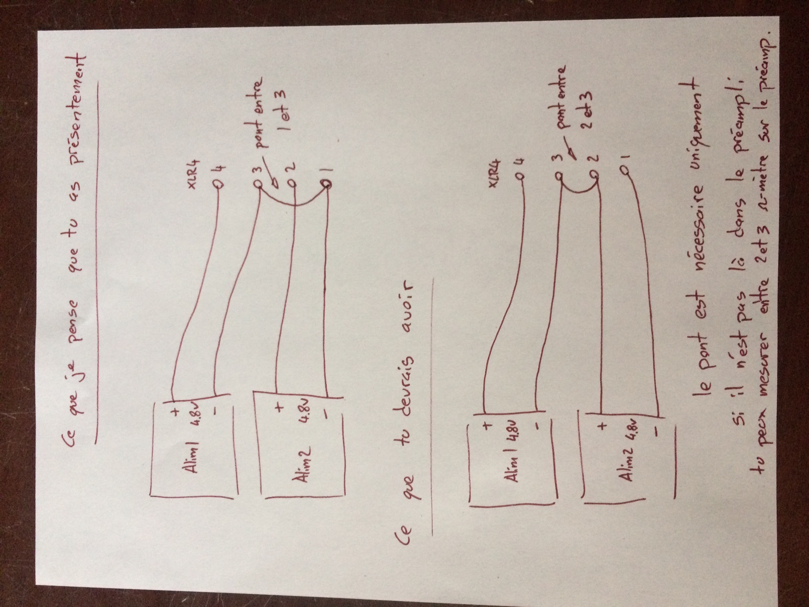

Une très bonne nouvelle!!! Je viens ENFIN de solutionner le dégât (problème) que présentait mon alimentation Degawa récemment reçue du Japon.
Merci à l'ami Raphaël, électronicien de son état. Il a beau habiter à 1 km, on a fait ça a distance. Il m'a demandé toutes les mesures de tensions en sortie d'alim et les mesures d'impédance. Il a constaté que j'avais un pont entre 1 et 3 dans l'alim au lieu d'en avoir un entre 2 et 3. Voir photo:
Je crois que j'aurais pu comprendre via les informations de PFB, mais je cherchais du côté sortie d'alim alors que ça se passait au branchement communs à la masse. Donc, 2 et 3 sont bien ensemble dans l'alim, ce que le schéma de Degawa ne montrait pas.
Il a suffit que je dessoude le câble de 1 allant à la masse pour le souder à 2, ce qui joignait 2 et 3 et tout est rentré dans l'ordre.
