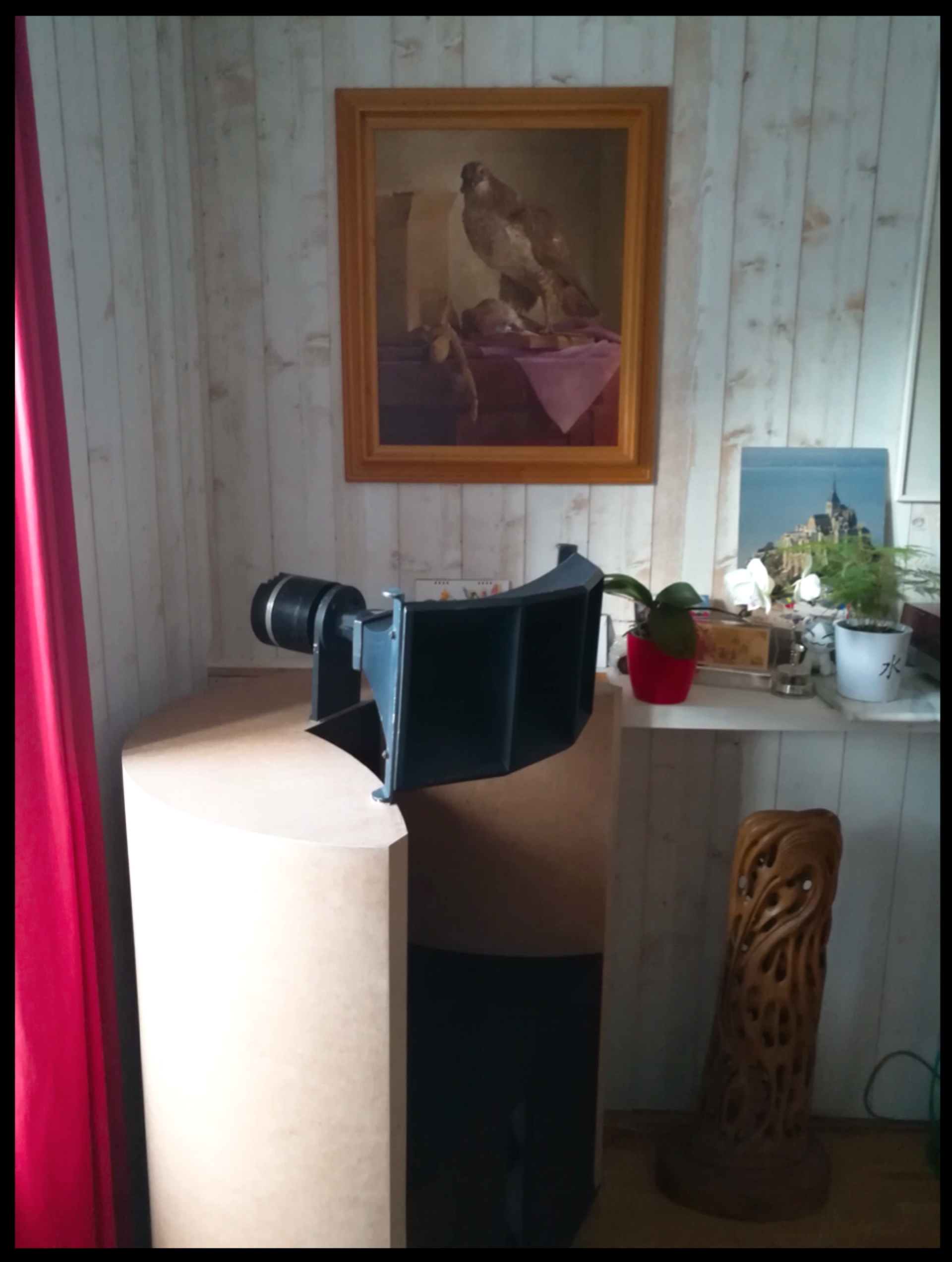

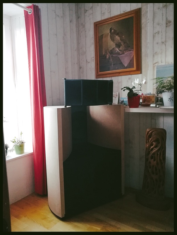

EDMONTUS a écrit :Bravo Gilles ,
Des courbes des plus plaisantes avec sans aucun doute un résultat qui sera hors normes!
J'ai dernièrement tenté de réaliser ces courbes avec un panneau d'MDF rainuré et n'étant pas ébéniste , je peux affirmer que cela n'as non seulement pas été chose facile mais que de plus le résultat esthétique chez moi n'est vraiment pas à la hauteur...C'est tout un métier !
je comprends tes soucis, j'y suis aussi confronté bien qu'étant du metier !
il y a le contrecollage des plaques de 3 mm sur spport qui est la premiere etape, mais ensuite il y a le calibrage et les finitions de bord qui ne sont pas simple car aucune ligne droite, il faut ruser !
l'intégration est parfaite dans les angles de la piece !
Bonjour et bravo Gilles,
Je suis épaté par tes réalisations.
Celle-ci me scotche, que c'est beau et sans aucun doute que le son soit du même niveau.
Dommage que la Normandie soit si éloignée d'Agen.
Si toutefois une escapade t'emmène dans la région, je serais heureux de te recevoir à jeun ! Viensdrais-tu avec les VOT sur roulettes ?!
Amicalement.
Jean
Bamboufou a écrit :l'intégration est parfaite dans les angles de la piece !
avec le pavillon altec 805b et altec 299, ça aura encore plus d'allure...
Romain

Gilles bravo pour cette magnifique réalisation. Une vraie réussite.
Je ne suis pas baba d'admiration, je suis resté mâchoire tombante comme le loup de Tex Avery.
Réunir dans un même cerveau : recherche, modélisation, design, fabrication et astuces, ça ne court pas les rues.
Déjà que le travail de menuiserie "audiophile" n'est pas simple mais si en plus tu y rajoutes du cintrage, la possibilité de démonter les bestioles pour le transport là on tient au talent de haute volée.
Merci Gilles d'égayer nos yeux en attendant, peut être un jour, d'égayer nos oreilles.
Mais je ne te remercie pas de coller la honte aux bricolos dans mon genre !
La sonorité des Heathkit sont à rapprocher des Altec ?
Franck

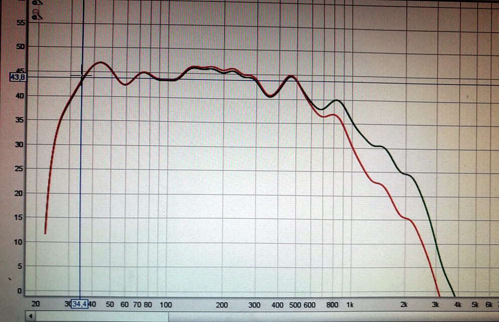

j'ai fait ce soir vite fait des mesures au point d'ecoute ( à environ 3 metres ) , la courbe verte est en 6db / oct et la rouge en 12 db/oct !
cela semble prometteur !
Courbes de réponse à l'image des courbures de la caisse,
parfaites...
Chapeau bas l'artiste.
Oliv'
Ce qui est rassurant c'est que je n'ai pas travaillé en vain !
Enfin une VOT qui descend honorablement, je touche au but !
