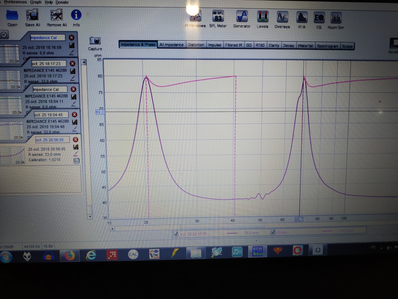

effectivement on voit rien . 2e tentative avec photos non compressées .

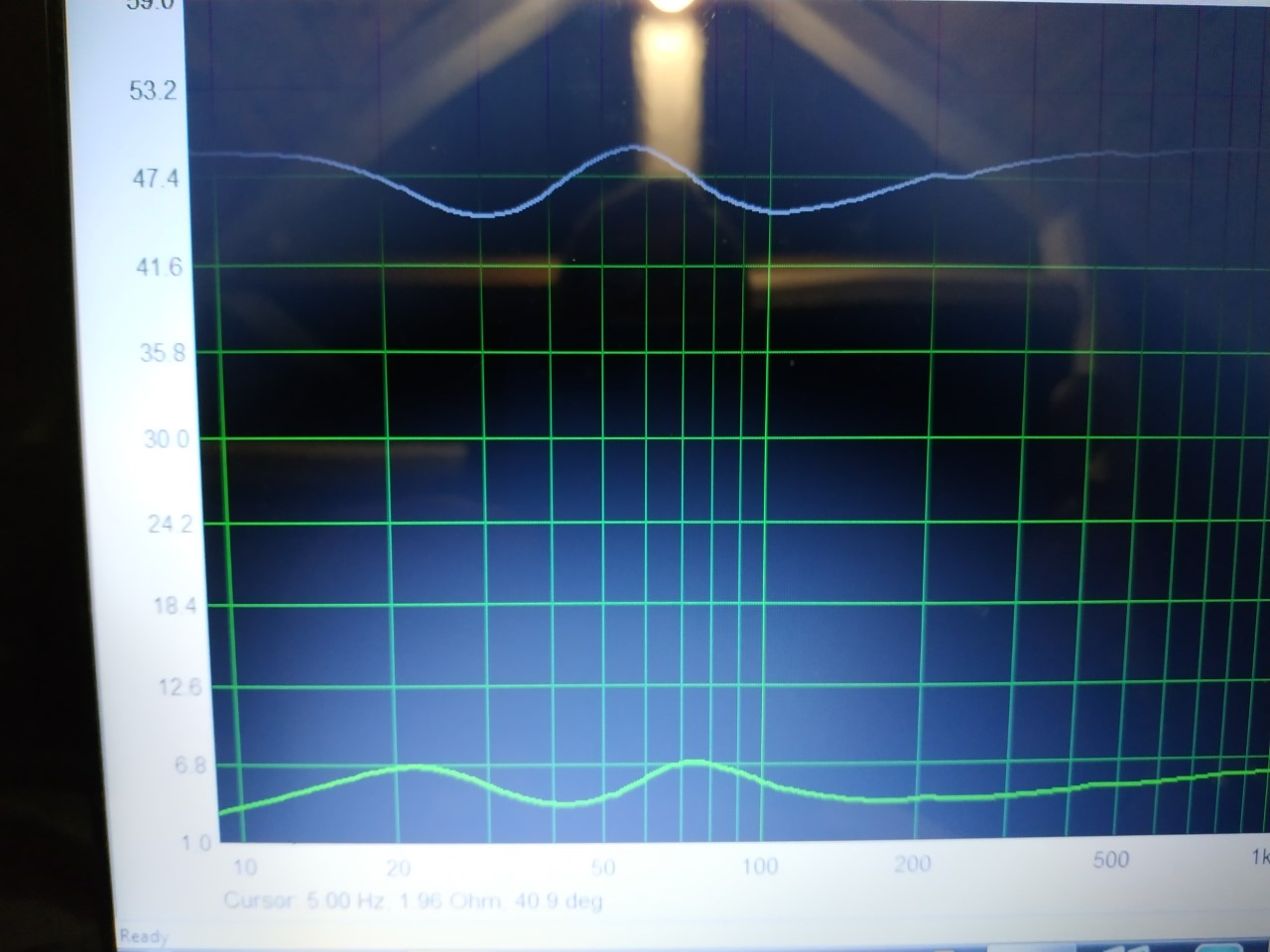

On y voit mieux, en effet ![]() Ce n'est pas normal donc, cela ressemble à un problème de démagnétisation. Pour en être sûr, il faut essayer de mesurer l'ensemble des paramètres T/S. Chercher un Qts qui s'envole (>0.4) Pb peu fréquent avec des hp férrite. Salutation Rémy

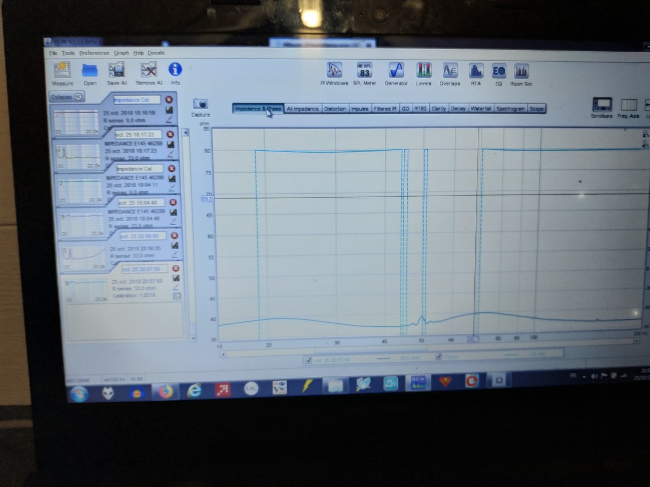

Letp84 a écrit :Bah , je suis pas sûr que se prendre le choux pour 0.9 hz de différence amène quelque chose .... Il y en a un de nous 2 qui n'a pas compris la question d'origine me semble t-il ? jlac42 a écrit :autant la courbe d'impedance du E145 A à quelque chose que ce soit avec ARTA ou Rew , autant le E145 B à une courbe d'impédance pratiquement plate .

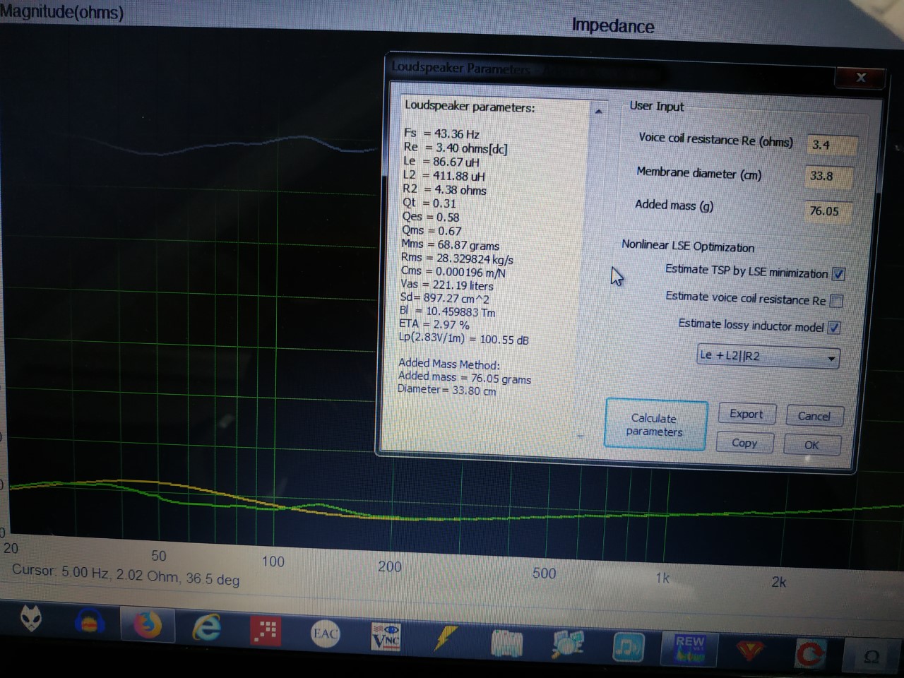

En effet ma question posée est la différence d'impedance entre les deux JBL E 145 et non les differences trés faibles données par REW ou Arta . Sur l'un on voit bien les deux bosses dû au Bass Reflex ,sur l'autre les deux bosses sont quasi inexistantes et culminent à 6.8 ohms et descends à environ 3 ohms . Prochains essais et mesures :mesure des paramétres Thiele & small . A suivre

Le Relais Sonore a écrit :Ce n'est pas normal donc, cela ressemble à un problème de démagnétisation. Cela n'explique pas qu'une mesure donne un minima vers 7 Ohms, et l'autre 3 Ohms. Quelles sont les Re de chaque hp avec un simple ohmmètre?

E 145 A 6.4 ohms E 145 B 3.5 ohms Bizarre ,bizarre.

jlac42 a écrit :E 145 A 6.4 ohms; E 145 B 3.5 ohms...Bizarre ,bizarre.avant de chercher à remagnétiser les circuits magnétiques, il existe des bobines en 4, 8 et 16 Ohms pour des HPs parfaitement fonctionnels...

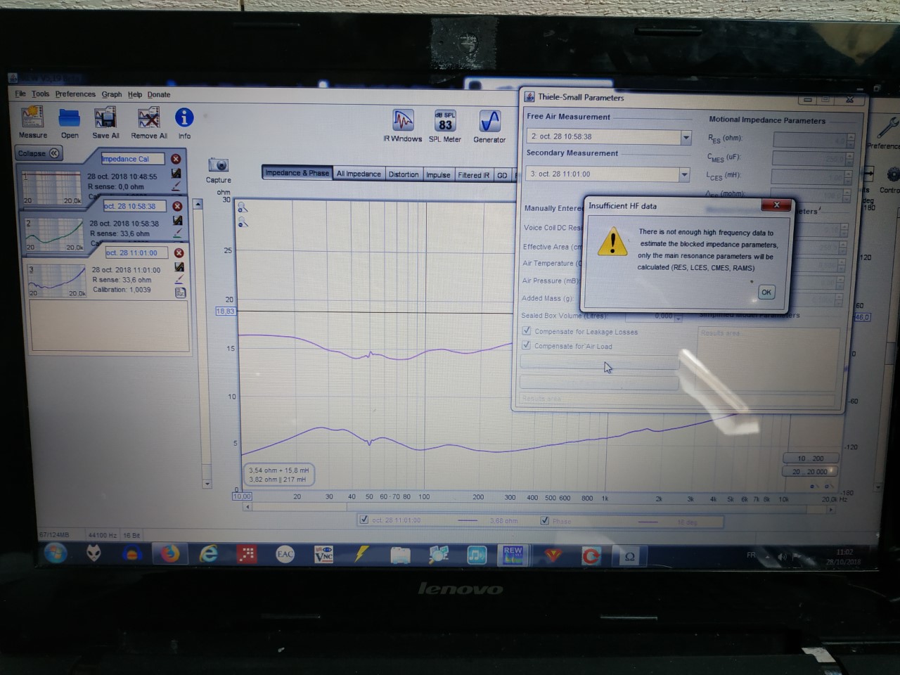

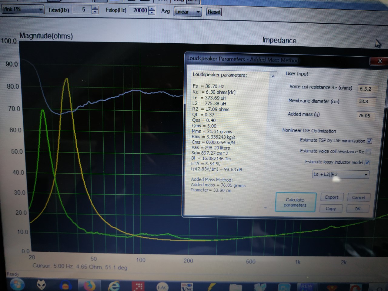

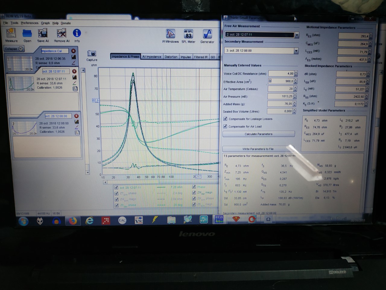

Voici les mesures Thiele & Small demandées du E145 102486 et du E145 80786 Avec Rew , chaque fois il m'a demandé de bidouiller la résistance re avant d'effectuer le calcul et pour le E145 102486 rew n'a pas pu calculer les paramétres avec le message me disant qu'il n'y avait pas assez de données Hf .???????Voila Que faire avec ce E145 102486 ? Vivre avec sachant qu'il ne gratte pas et que physiquement il ressemble en tout point à l'autre . Faire refaire la bobine ? Mais à quel prix ? Le faire remembraner ? Mais je crois que les membranes d'origine Jbl ne se font plus ? Qu'en pensez vous ?

Autant pour moi, les paramètres T&S confirment qu'il n'y a pas de souci de magnetisation. Je n'avais pas vu l'écart d'impédance global. Personnellement, je changerais la bobine mobile du 4 ohms. Salutation Rémy |
