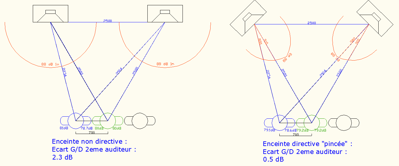

Pour illustrer ce qui se passe de façon simplifiée, sur le champ direct, j'ai fait ce petit schéma montrant l’intérêt d'une directivité contrôlée pour élargir la zone d'écoute, en utilisant des enceinte directive, "pincée" devant la zone d'écoute. A gauche ce qui ce passe avec un système non directif quand on se décale du centre ... :
En écoute selon recommandations courantes bien mises en œuvre, c'est 50% de champs direct et 50% de champs réverbéré perçus par l'auditeur.
L’intérêt d'une directivité un peu maitrisée, offrant un rayonnement équilibré dans l'axe mais également hors axe prend là toute son importance amha.

Greg Lagarrigue a écrit :
mastro a écrit :...
pour obtenir une bonne fusion , j'ai toujours constaté qu'un système à pavillons multivoies , nécessite une très grande distance d’écoute !!!
et qu'un système très peu directif , est plutôt , un très gros avantage , qui permet d’élargir grandement la zone d’écoute...
le meilleur conseil que je puisse donner , est d'aller écouter en petit groupe d'amis audiophiles , toutes les solutions existantes ...
Je n'ai pas constaté cet avantage avec des enceintes très peu directive, au contraire même, j'ai plutôt tendance a me rapprocher pour conserver l'image sur les essais "comparatif" fait dans une même pièce.
cdlt
je suis entièrement d'accord pour le bon dosage champs entre direct et réfléchi ,
mais pas du tout d'accord pour abaisser la directivité horizontale ....
sur plus de dix ans , j'ai eu l'occasion d’écouter énormément de systèmes
à pavillons et aussi pour une partie , leur évolutions , de circulaires, ....... , jusqu'au multicellulaires que je préfère de beaucoup , car ils arrosent plus large ...
il est indéniable que ceux qui sont très directifs , projettent une image très étroite , sur un sweet spot très limité en surface ...
un système omnidirectionnel ,proposera zone d’écoute beaucoup plus spacieuse , mais nécessitera forcement une acoustique plus optimisée ...
il est possible qu'un forte directivité pose moins de problèmes
de réflexion spéculaires ,
mais ça revient à transformer un défaut ,
en qualité sous prétexte que ça s'adapte mieux dans une mauvaise acoustique ..
en bref , amha l'analyse est fausse ...
c'est comme si je disais qu'un hp de 10cm est meilleur qu'un hp de 38cm dans le grave ,
qui est seulement vrai , dans un environnement non adapté pour le 38cm ...
