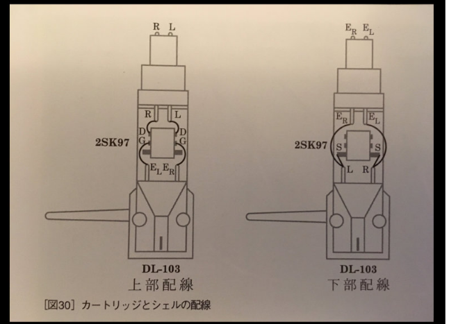

Peut être n'avez vous pas déporté, mais dupliqué un étage dans le porte cellule ?
Exposer le schéma bloc (block diagram) aux spécialistes.

Bonjour Vincent, ça se pourrait. Je ne suis pas à l’abri d'une erreur. Malgré tout, j'ai vérifié et contre-vérifier plusieurs fois le branchement.

Je suis effectivement parti de ce schéma de branchement en porte-cellule avec le 2SK97 appliqué aux 2SK117.

Finalement, je crois avoir fait une erreur. Vous me direz si cela peut s'avérer une "duplication d'étage".
Voici en pièce jointe le branchement proposé par Kanéda vs. celui que j'ai fait:
Dans la visualisation de mon branchement, il faut enlever les lignes courbes noires parallèles aux rouges. Pensez-vous que ce soit cela en cause du trop grand gain?
