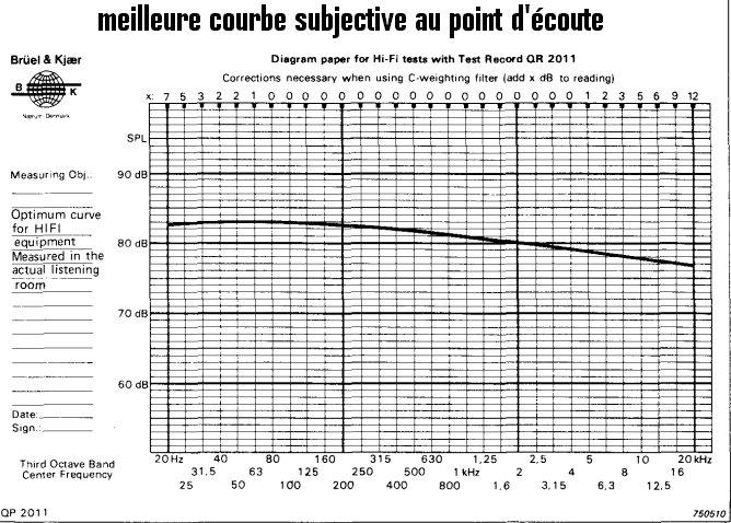

Ça oblige de respecter la justesse et la richesse des timbres, et l'usage d'une courbe cible....
Pour la courbe cible au point d'écoute, j'aime bien celle en couleur verte
pratiqué avec un lowshelf+ et un highshelf- dans l'open drc
avec ma courbe cible , j'ai plus que le double d’écart entre le bas et le haut chez moi par rapport à celles affichées ci dessus ;-)

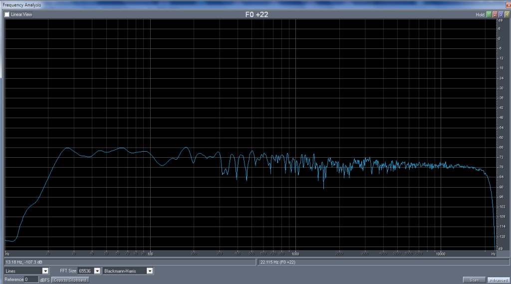

voici une mesure toute fraiche du jour avec et sans sub au point d'écoute :
https://www.dropbox.com/s/e7xbry8tab56sm....mdat?dl=0
les derniers placements de diffuseurs DC2 et WDS7 m'ont rétablis une bonne profondeur et largeur d'image avec des superbes étagements et separations des plans , mais mon dernier visiteur Audiophile de cet après midi , aurait préféré , une plus grande immersion dans l'image ...
après une baisse du sub de 2 dB , l’équilibre spectral à été jugé subjectivement parfait sur toute la bande ..
rajout d'une mesure de proximité (20cm) sans aucun filtrage , du sub isobarik BMS 18N852 BR 125 litres
voici un lien direct au fichier m.dat
https://www.dropbox.com/s/da6pz6sr1uvgfi....mdat?dl=0
j'aimerais bien avoir quelques commentaires sur mes deux dernières mesures au point d'écoute , dans ma salle traitée acoustiquement :
la première est mesurée sans Sub , TAD 1601a BR (116 litres) , PHL 1140 (20l clos) ,
Heil AMTV 2 , filtré en passif
et la seconde Avec le SUb isobarik BR BMS 18N852 filtré analogiquement en actif
lien direct sur le fichier mdat (rew 5.19 beta 9) :

Oui le decalage des caisses de hp
Correspondent aux alignements.
En pratique aligné sur le démarrage des pulses
Entre le grave et médium.
Voir la vue avec superposition des pulses.
Pour les hp filtré ou non c'est sur quelles
Mesures exactement ?
Et montrer ce que tu vois exactement
En fonction de tes réglages Rew ?
