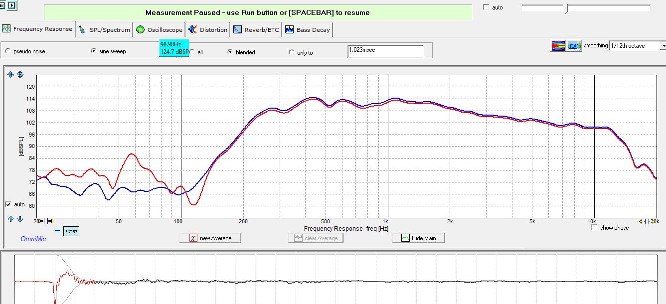

Bonjour Christian,
Par expérience avec REW,j'ai remarqué que si on fait 2 fois la même mesure sans avoir touché quoi que ce soit on arrive à avoir des différences loin d'être négligeables.
Jusqu'à 3 dB sur un demi-octave !?
Pour réduire les erreurs entre mesures successives et ainsi les rendre globalement plus viables, il faut un bon rapport signal/bruit. Donc à un moment où la pièce est silencieuse de bruit extérieur et à un niveau SPL suffisant.
Mais voyons les conditions que Dominique nous listera...
Bien à toi, Jean-Marc.

Bonjour Jean-Marc,
Il ne peut y avoir autant de différence(s) sur mesure impulsion/SPL quand on échange dans la chaîne deux amplificateurs de même nature électrique. Est-ce bien des mesures successives, micro non touché ?
Non, la mesure sur le Sphinx date de cette été (refaite avec Mon ensemble OmniMic). Bon j'essayerai de faire deux mesures successives pour comparer les courbes entre le Sphinx et le Cube...

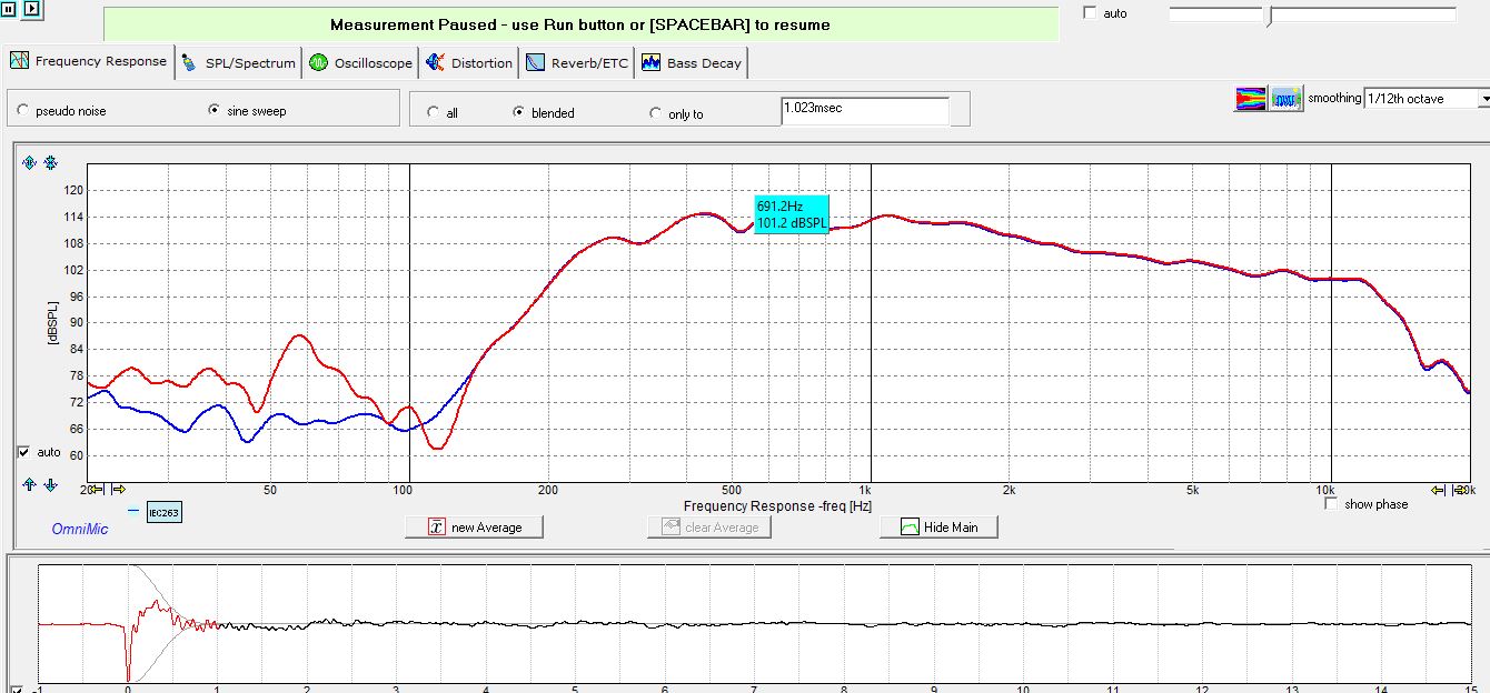

Jean-Marc,
Bravo ! J'ai refais les mesures à quelques minutes d'intervalles dans les mêmes conditions. Sur la deuxième image, j'ai volontairement décalé les courbes, pour que l'on puisse mieux comparer.
Entre cet été et maintenant, il c'est sûrement passé des choses :
Cordialement, Dom.

Bonjour Dom,
Bravo pour ta réalisation de ce cube :-)
Donc si je résume bêtement ce que j'ai compris: même courbe, mais écoute différente... ;-)

Bonjour Laurent,
Oui, je me suis fais exactement la même réflexion !!! Pourtant, il y a bien une différence d'écoute !!! Info/Intox ou auto suggestion ???
De plus le Sphinx est en Classe A(du moins, celui utilisé jusqu'à maintenant sur le médium), le Cube en Classe B... On a résolu la lutte des Classes ?

Laurent,
Tu m'as mis dans le doute, et comme je n'ai pas enregistré la courbe du Sphinx dans OmniMic, je referais la comparaison, des fois que ...(J'ai dormi six heures depuis samedi matin, ce n'ai pas une excuse, mais je n'ai peut-être plus les yeux en face des trous... du moment que j'ai les tympans en face des trous  ).

Dominique,
Tu n'as pas à avoir de doute. Qu'un amplificateur modifie de plusieurs dB en différents points la réponse SPL d'une enceinte, serait révélateur d'un drôle de problème électronique. Sphinx et Cube, "doivent" conduire à la même courbe SPL en sortie de haut-parleur.
Assurément la position centimétrique et angulaire du micro dans l'espace, a changé.
Plus haut, j'écrivais : Je pense que les différences de ressenti entre les deux électroniques sont plutôt à attribuer à des différences de distorsions ici hors mesure. J'entendais distorsion harmonique, la plus facile à mesurer, mais aussi la distorsion transitoire d'enveloppe, que j'aimerais savoir mettre en évidence à la mesure.
