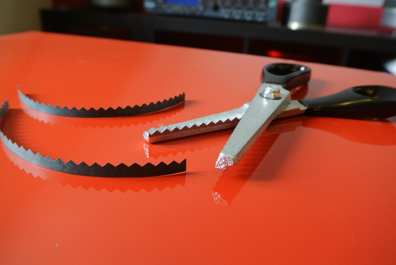

merci les amis, ça va peut être me motiver pour mettre un point final a cette aventure.
je n'ai guere avancé, mais voici quelques photos pour vous faire patienter.
    rognage au tour de l’extérieur de la membrane.
    la nouvelle membrane pile-poil dans son logement,en arrière plan l'outillage qui a permis l’opération.
    la nouvelle bobine confectionné par Michel Fertin,
j'en ais parlé indirectement dans ce fil : https://forums.melaudia.net/showthread.php?tid=3730
    l'interface papier pour le collage de la bobine sur la membrane
bien cordialement
