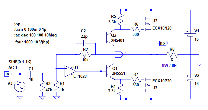

Aux passionnés,
Un amplificateur de quelques watts et simplissime...
En préconception :

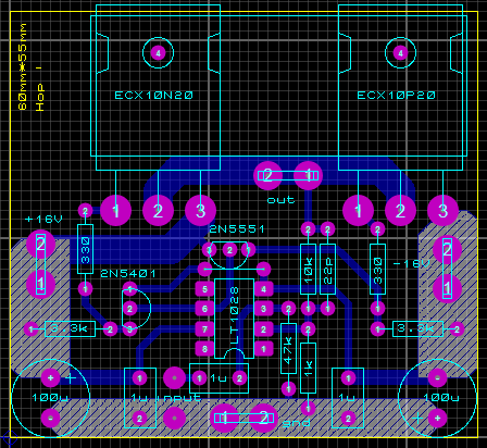

    8W sur 8Ω, autour de 0.001% de distorsion (simulation Spice)
    60mm x 55mm Un prototype aurait-il de l'intérêt pour une éventuelle suite chez quelques-uns d'entre-vous ?
Jean-Marc.

RE: ampli Hop ! ...projet ? - JCB - 22/10/2020
Bonjour Jean-Marc,
J'ai simulé cet ampli sur MC12 et ai substitué les composants d'origine, hors mos fet, pour comparaisons.
Chose étonnante, le LT1028 étant particulièrement soigné en bruit, les THD+N's sont supérieure à celle qui utilise un NE5532A. Il en va de même pour les THD's. L'écart type étant, pour ces dernières,d'une vingtaine de dB
Le pluriel de THD et THD+N est lié au fait que les simulations sont simulées pour des niveaux allant de 10mv à 1v par bon d'un rapport de 10 du niveau appliqué à l'entrée. Le gain a été ramené à 12db afin de supporter un niveau d'entrée de 1v sans que la sortie sature. (Le gain originel étant un peu supérieur à 20dB (20.82dB))
Avec les composants et valeurs de ton schéma, le courant de bias est de l'ordre de 190mA, ce que je trouve excessif. La tension d'offset de sortie est supérieure à 10mV. L'utilisation de BC550C et BC560C permet de la réduire, mais rien ne me permet de penser que dans la pratique cela soit une solution.
Bien à toi
JCB

Pierre,
Peux tu s’il te plait indiquer le gain, impédance de sortie, niveau max en entrée, impedance d’entrée
Par le réseau de contre-réaction, le gain du Hop est facilement configurable. A la préconception Spice présentée, une amplification presque arbitraire de x11.
Le niveau max en entrée sera celui du niveau de saturation en sortie divisé par le facteur d'amplification. L'impédance de sortie est fonction de la fréquence mais reste très faible sur la bande audio, j'illustre cela à la prochaine séance LTspice, ce soir.
- Ploc : normalement non si le dessin de l'alimentation est sain avec montée en tension symétrique.
- Alimentation régulée : pourquoi pas. Bien que je l'espère non nécessaire ici.
- 2SK1058/2SJ162 : oui, aucun souci.
Jean-Claude,
Je suis à 50mA, en accord avec les données Exicon et ma petite pratique de ces mosfets. 50mA, je trouve cela bien pour le concept visé.
J'ai bien moi que cela, je vérifie ce soir.
Bien à vous, Jean-Marc.
RE: ampli Hop ! ...projet ? - Ragnarsson - 23/10/2020
Bonjour Jean-Marc
Merci pour tes réponses. Je suis bien tenté par cet ampli pour mon PHL et mon AMT, en installation double stéréo donc, un ampli stéréo par canal.
Je suis intéressé par un boitier de ce type https://modushop.biz/site/index.php?route=product/product&path=165_238&product_id=54 en 1U, cela peut-il tenir dedans (hauteur) ?
Pierre
