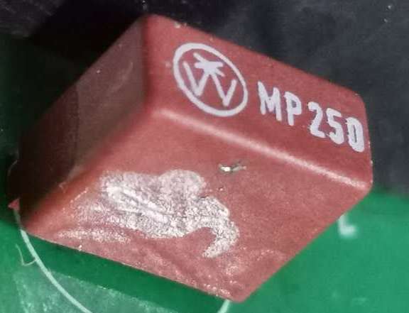

Que je m'explique: un soir d'orage, j'avais oublié de débrancher l'alim du secteur. en fait, le tranfso 220/110 en amont a grillé (pas grave), et l'alim du DAC ne fonctionne plus non plus.
Le DAC lui-même n'était pas branché, fort heureusement.
En ouvrant, pas de dégâts visibles sauf sur le transfo (je le trouve un peu gonflé).
J'ai remplacé le transfo par un truc que j'avais en stock en attendant, mais je n'ai rien en entrée du pont de diodes. Il y a un petit composant rectangulaire marqué d'un logo "W" et "MP250" (voir photo), en série avec le transfo, il se pourrait que le circuit soit ouvert à ce niveau.
Quelqu'un saurait-il me dire quel est ce composant?
J'hésite un peu entre désouder tous les composants pour les tester un à un (il n'y en a pas tant que ça), et acheter deux alims déjà toutes faites.
Si je devais choisir cette voie, quelqu'un saurait-il me donner les affectations des fils (vert, blanc, rouge, noir) en sortie d'alimentation?
