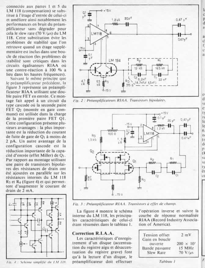

IL y a longtemps, Mr Hiraga proposa un pré-ampli RIAA utilisant les circuits intégrés suivants LM118 et LM194.
J'aurais aimé avoir des infos sur ce pré-ampli..
Est-il différents de la note d'application de NI, ou est le même ??
Certains d'entre vous l'ont-ils construits, écoutés ??
Merci par avance pour votre réponse.
ps: j'en ai eu vent sur DIYAudio, mais je n'ai rien trouvé sur le net.
RE: Mr Hiraga Riaa LM118 LM194 - jimbee - 25/05/2020
yeagerch45 a écrit :Bonjour,
Le préampli proposé par P. Faugeras ?
Revue de l'audiophile n°22, 1ère série
(copie d'une note d'application, en effet, dont j'avais fait une version avec des LM394, dix fois plus abordables à l'époque)
.zip   preampli.zip (Taille : 420,04 Ko / Téléchargements : 408)

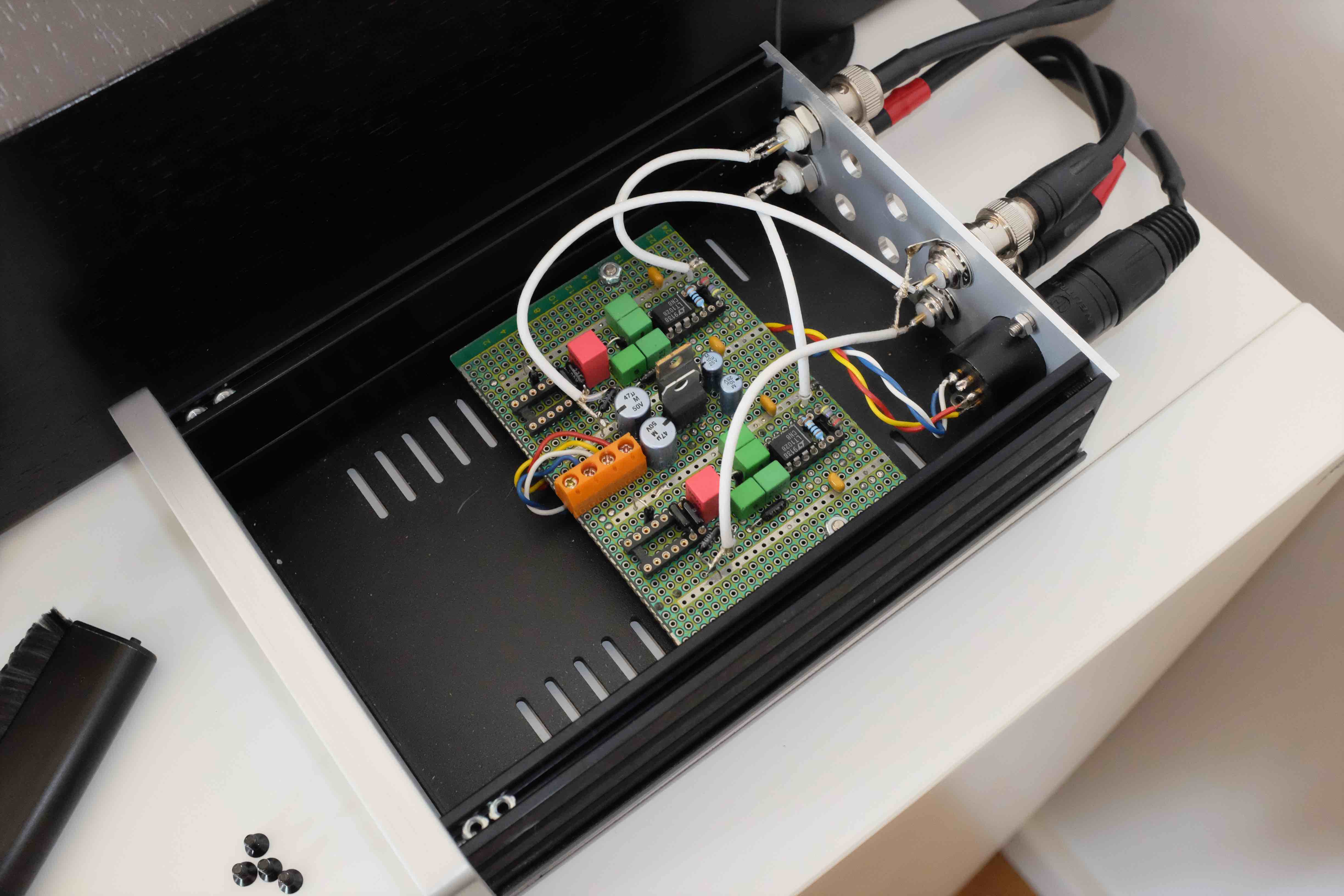

Je possède un Hafler DH101 dont j'ai pu apprécier les qualités en ce qui concerne son préampli phono.
N'ayant besoin que de cette partie, pour numériser des vinyles, j'ai utilisé ce schéma câblé sur un tout petit circuit imprimé que j'ai dessiné pour l'occasion, avec une alimentation par 4 pilles de 9V (2*18V)
Le préampli ne comporte que 4 transistors que j'ai remplacés par des références plus courantes, BC516/517 pour les darlington et BC550/560 pour ceux d'entrée.
Le résultat est meilleur que les préamplis à base de circuit intégrés que j'ai testés, vraiment excellent en respect de la correction RIAA, la distorsion est très faible et le rapport signal/bruit (mesuré sur 4 piles de 9V) est très proche de 90dB, ce qui est remarquable.

RE: Mr Hiraga Riaa LM118 LM194 - hwood - 27/05/2020
tout à fait d'accord avec Gérard, j'ai fait moi aussi une copie du DH101 qui sonne très bien.
