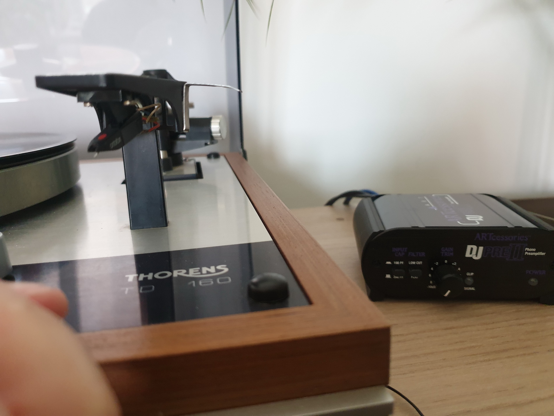

Je viens d'acquérir un préam chez Thomann un ART DjPRE II
que je branche sur Thorens TD160 avec une ortofon OM 5E et un K209
ET bizarrement le volume à 0 j'ai beaucoup de son dans les enceintes !
Est-ce que quelqu'un a une explication ?

C'est pas un potar au sens usuel mais un "gain trim" qui ajuste seulement sur une plage +/- 10dB, comme indiqué par la sérigraphie.
Conçu pour voir derrière une console DJ ou un préampli ligne.

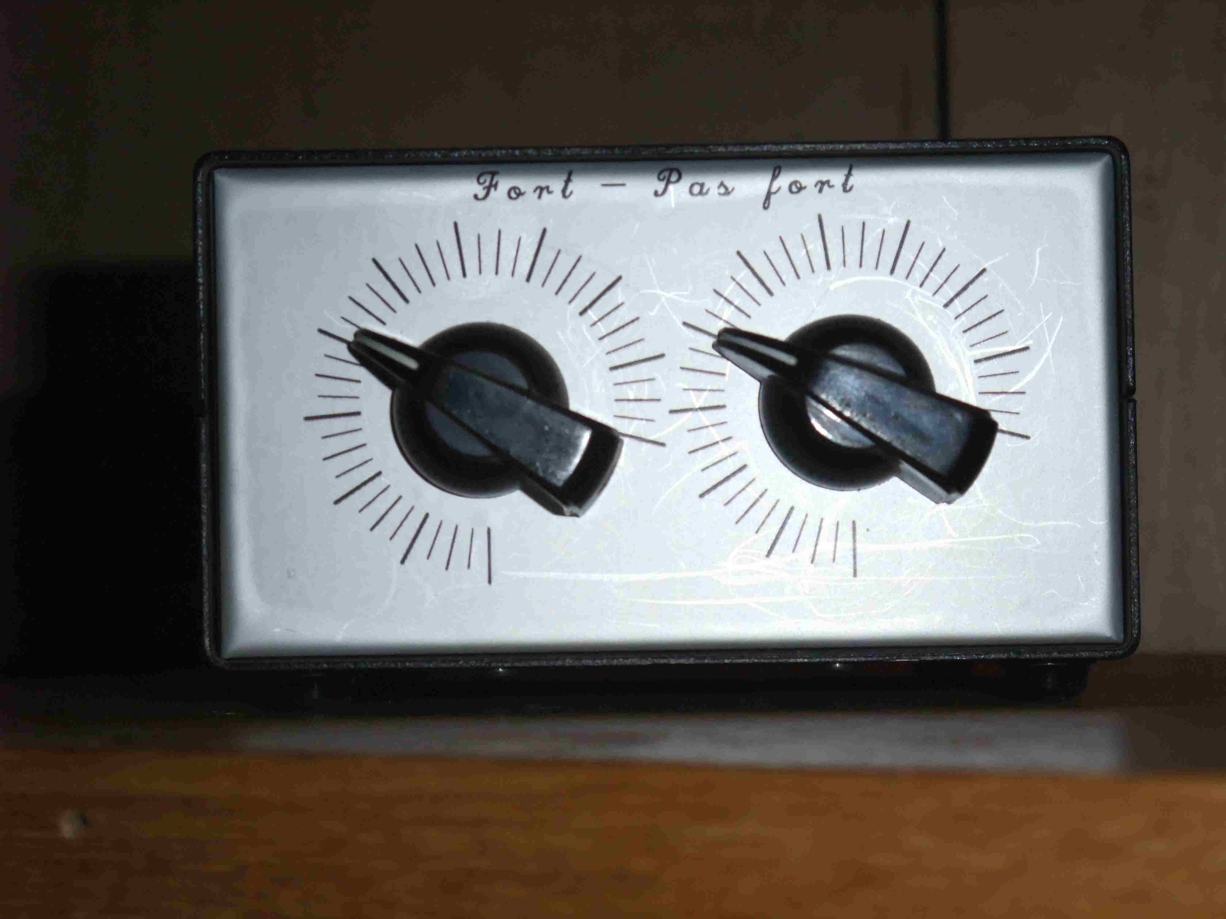

gebesoft a écrit :Oups......Merci. Alors ou mettre un potar de volume ?
Un coup de perceuse pour greffer un 2x10k sur l'ampli, non?
(ou "volant" sur le câble)

RE: Préampli Phono - jsilvestre - 21/04/2020
Dans une petite boite genre:
Joël
RE: Préampli Phono - calivin - 21/04/2020
Astucieux.
