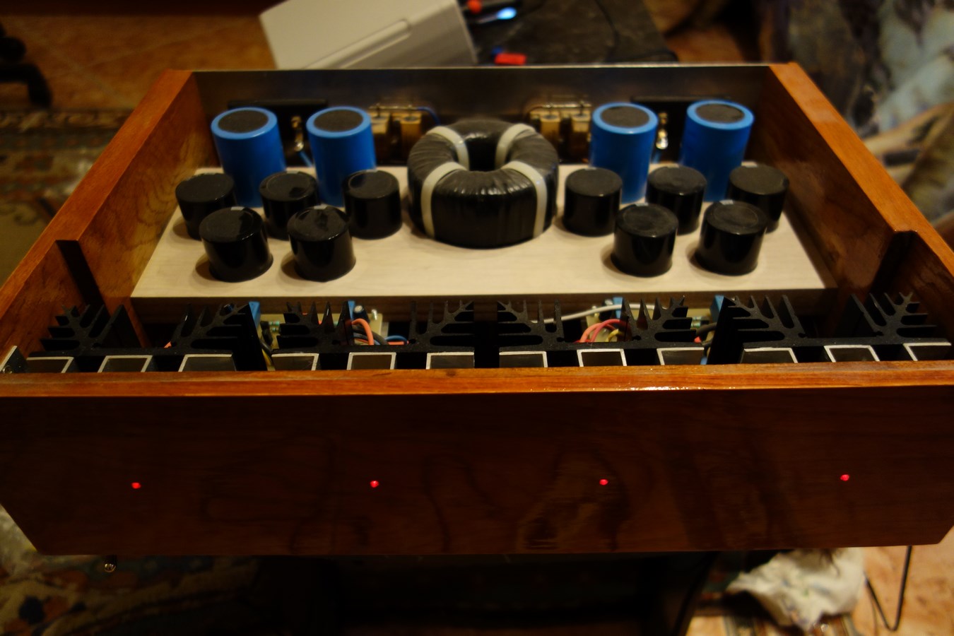

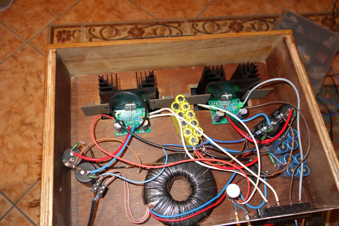

Je vais mettre en concurrence mon DIY classe A (basé sur le monstre) et des circuits achetés en ligne pour la modique somme de 4€ (avec des tda7293 donc classe AB et avec des D-mosfets).

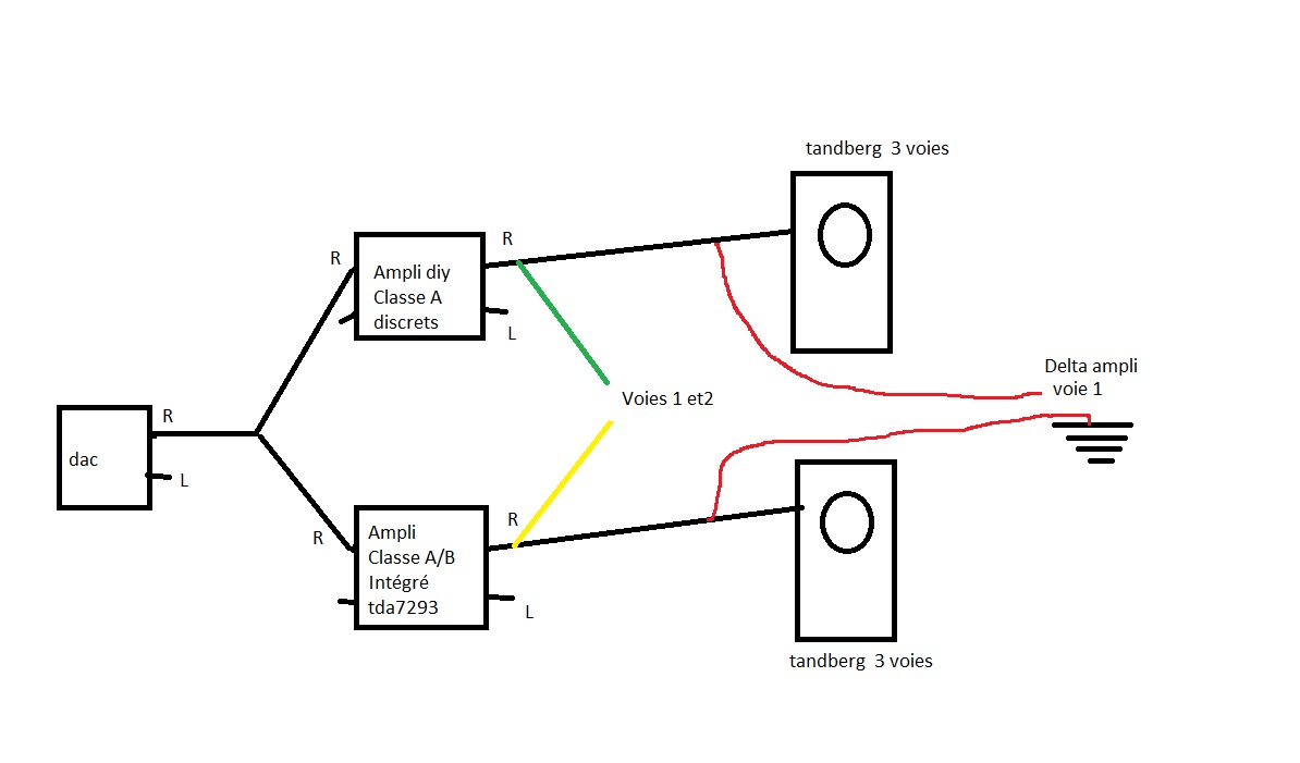

Avant cela je donne quelques mesures faites avec le schéma suivant :

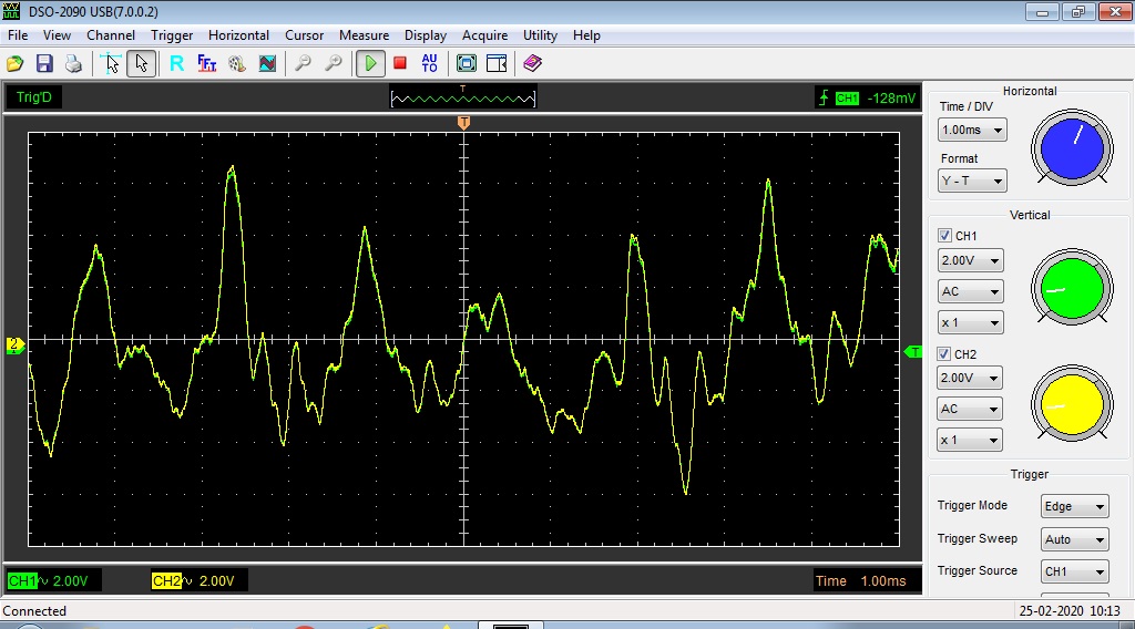

*1* Comparaison d'un signal musical des deux amplis sur deux enceintes identiques en double trace.
Les traces sont presque confondues (y aura-t-il une différence audible dans l'épaisseur du trait ?)

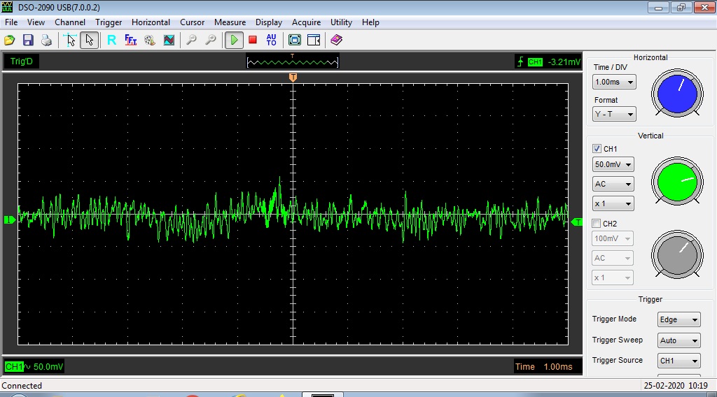

*2* Avec une seule sonde affichant la différence entre les sorties + de chacun des deux amplis (elle peut atteindre 100mv pour s=10volts en sortie soit 1% )
C'est exactement cela que je vais devoir entendre en aveugle avec mon dispaching.

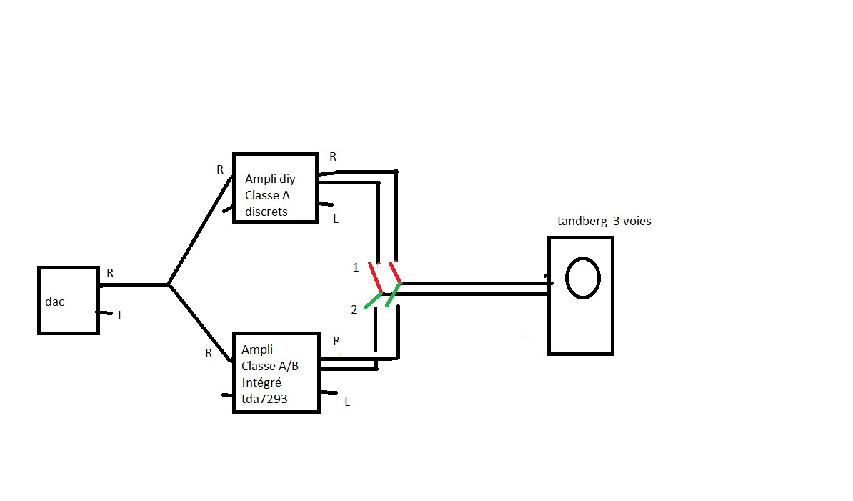

Je viens de permuter avec le montage pour l'écoute ci-joint.
Ecoute de 4 cds

Pour en revenir à la question posée dans le titre je peux donner une réponse:
C'est oui:
En effet deux appareils peuvent afficher en double trace le même signal visible et que la différence ne soit pas visible mais audible:
Expérience faite avec: un sinus à 377hz + 0,01 * (un sinus à 2000hz) rien de visible à l'oscillo mais audible.
L'inverse est possible aussi c-à-d voir ce qui n'est pas audible.

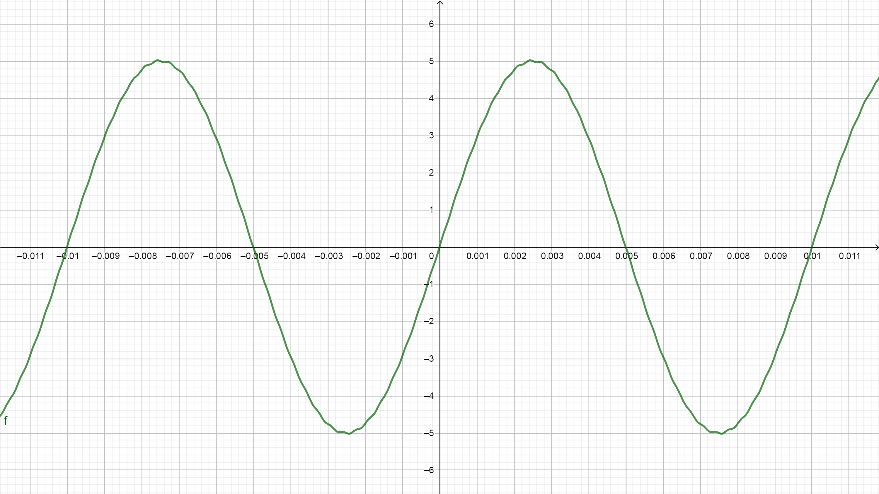

Ci-joint :un sinus à 100hz + 0,005 *( un sinus à 3000hz)
personnellement je n'arrive pas à entendre la différence avec le 100 hz seul (le 3000 hz à -46 db est trop faible pour moi !!)
Néanmoins un bon oscillo devrait montrer la courbe ci-jointe.
Tout cela confirme bien que pour faire la comparaison entre deux amplis (amplis à transistors contre-réactionnés et passant le continu et avec exactement le même gain)
on peut mesurer l'écart en mettant l'oscillo entre leurs sorties + respectives.
Attention oscillo sur batterie préférable pour cette manip (masse flottante).
Si l'écart reste sous les 0,5% la comparaison à l'oreille sera très difficile voire impossible et les amplis quasi aussi bons l'un que l'autre.
Denis,
ps: je pense refaire l' expérience en replaçant les enceintes par des
résistances r=8 je suppose que l'écart sera encore bien plus faible que 0,5% obtenus avec les enceintes.
