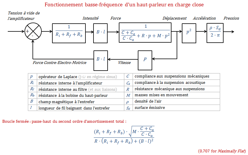

La modélisation en schéma blocs de systèmes complexes permet de traduire en une seule représentation une liste d'équations électriques, mécaniques, etc... aux paramètres liés. C'est assez didactique et nombreux sont ceux qui ont étudié le comportement du moteur à courant continu de cette façon.

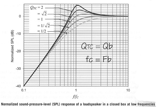

Pour un haut-parleur de grave, dont la notion d'amortissement global peut être délicate à véritablement cerner, l'outil qui sait se libérer des sempiternels paramètres de T&S, est à mon sens intéressant.
En ressources :
https://www.har-bal.com/wp-content/uploads/Speaker_theory.pdf
http://jm.plantefeve.pagesperso-orange.fr/block_hp.html
