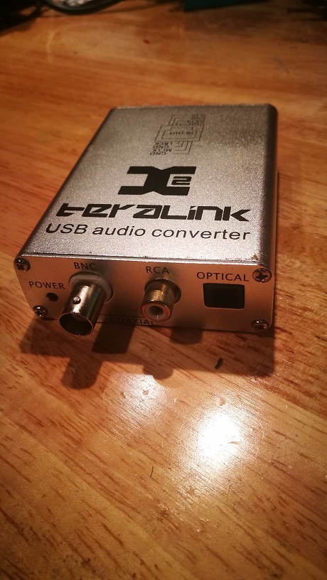

Je l'utilise avec Volumio, qui sonne bien mais que je trouve peu ergonomique. J'ai initialement branché le Pi via le port USB sur mon NAJDA.
Il y a 1 mois, j'ai eu envie de tester le port Coaxial SPDIF. J'ai récupéré un convertisseur USB-> SPDIF de ma boite fourre tout.
Un peu de cablage, quelques coups de lime, un peu de soudure et le tout est inséré dans un boitier de récup.
A ma grande surprise, l'amélioration est très très nette. Plus d'air autour des instruments, meilleur aigu, encore plus de profondeur...
Je n'ai pas d'analyse du phénomène, si ce n'est que la liaison USB doit être bruyante (je l'ai déjà constaté avec un ordinateur portable).

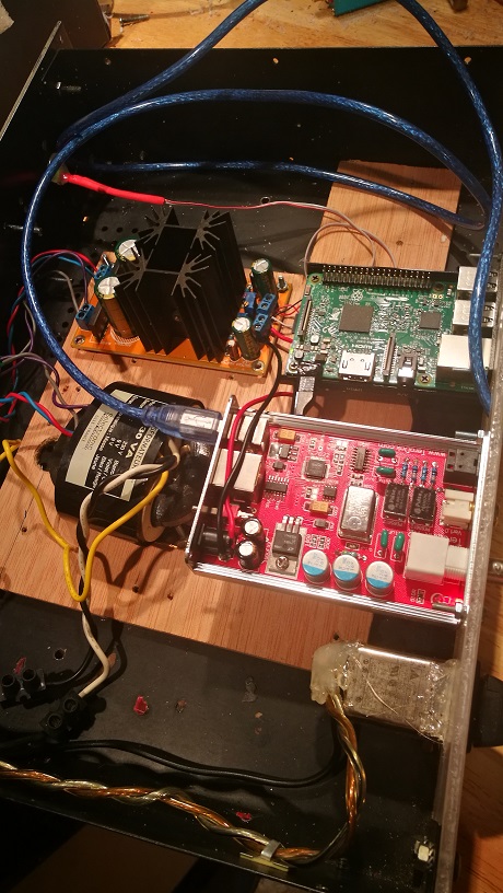

J'utilise raspbian de base et MPD c'est un peu de travail d'installation et de configuration mais ça marche et on fait (presque) comme on veut.
La photo c'est un lecteur avec 8 sorties. Tout le traitement numérique est fait par le raspberry, égaliseur paramétrique 31 bandes et filtre de répartition 4 bandes puis 4 dac stéréo.
