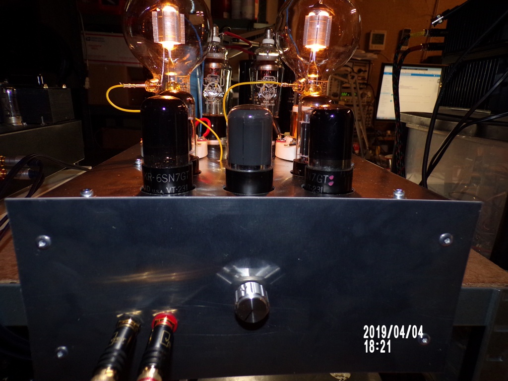

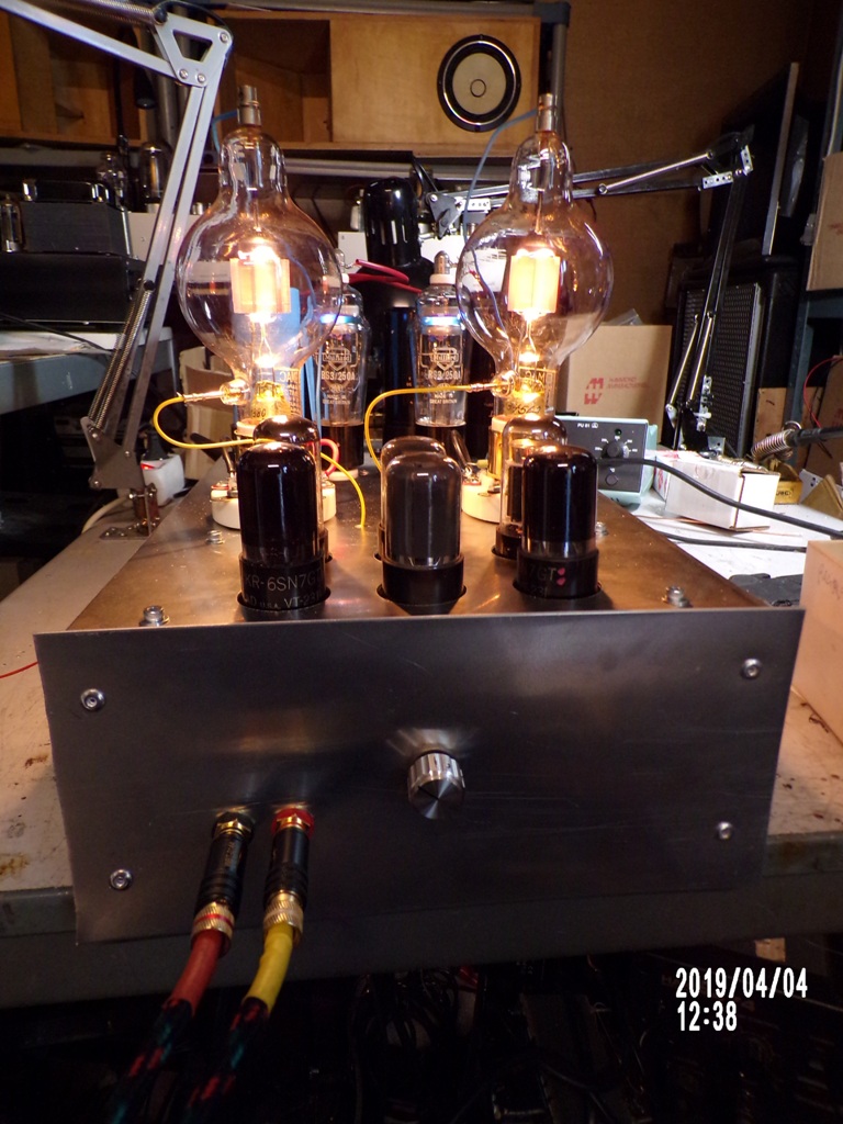

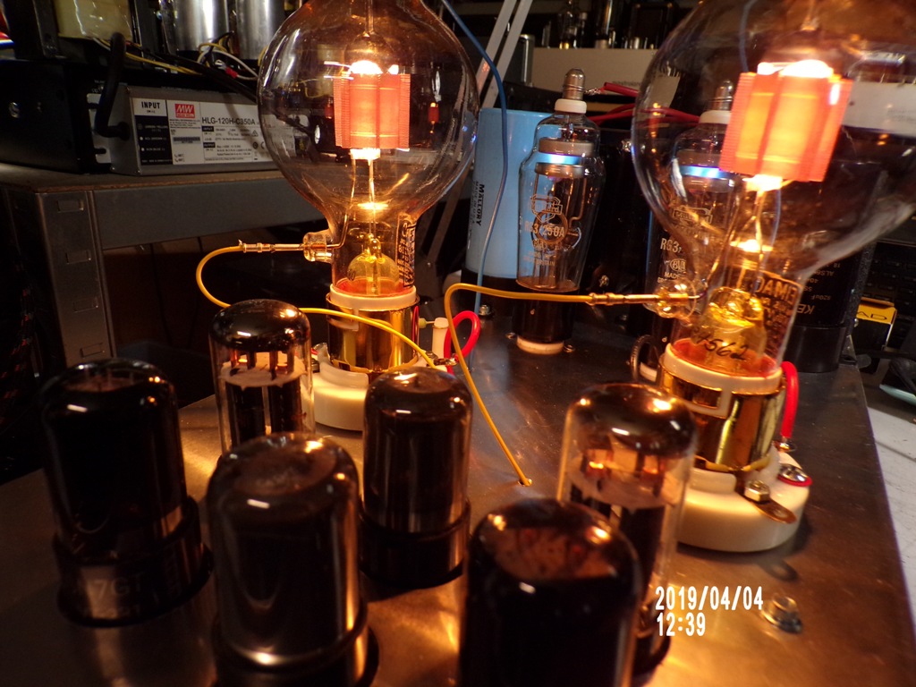

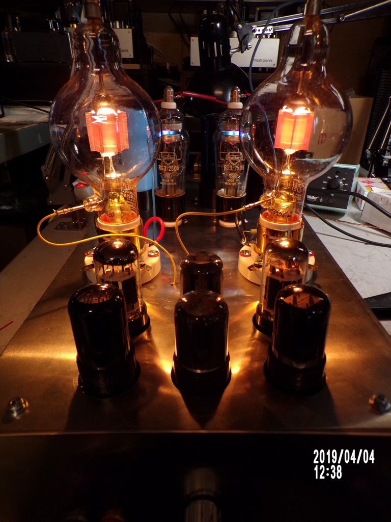

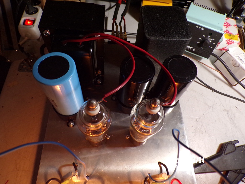

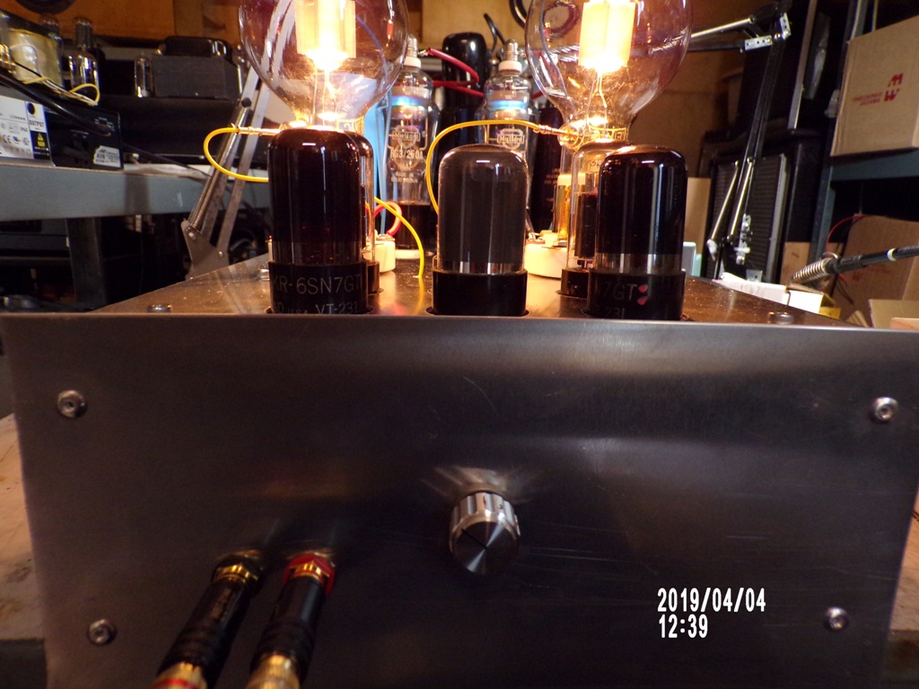

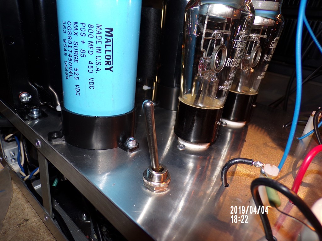

voila mon 100TH
+B 840V 100mA valves Mullard RG3/250A
driver 6BX7 // couplage direct CF charge par self

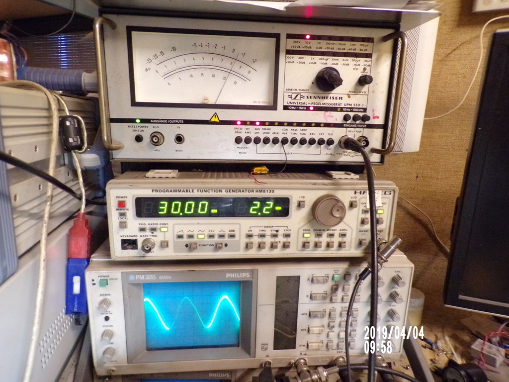

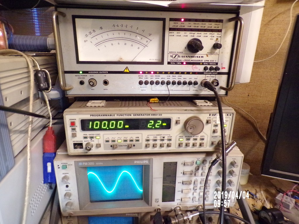

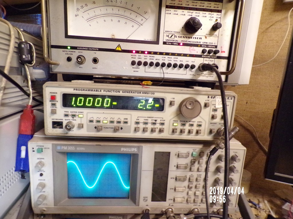

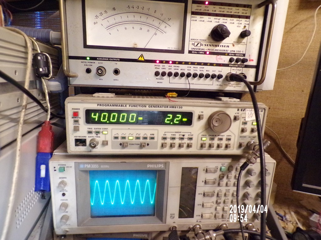

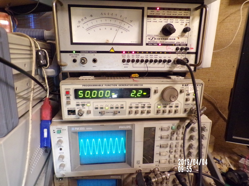

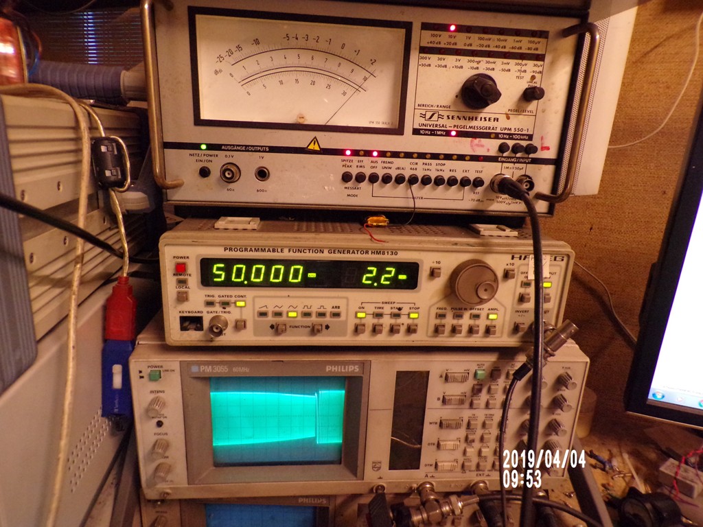

des mesures:
sweep 0.02'' de 30Hz a 50Khz
en frequence fixe sans rien toucher d"autre, le millivoltmetre est a 10V
fond ecelle charge fictives 8 ohm
30Hz/100Hz/1Khz/20Khz/40Khz/50Khz
les transfo sortie c'est les toroidy 3K2
a l'interieur avec les smps mainwell chauffage
selfs charge cathodique et carte regulation 6BX7 bias

RE: SE 100TH eimac - italia - 04/04/2019
c'est une triode magnifique genereuse envoutante
le proto avec une façade c'est mieux
d'autres photos https://1drv.ms/f/s!Aq6ocbMrS7DgmBxthnfu13WroK3B

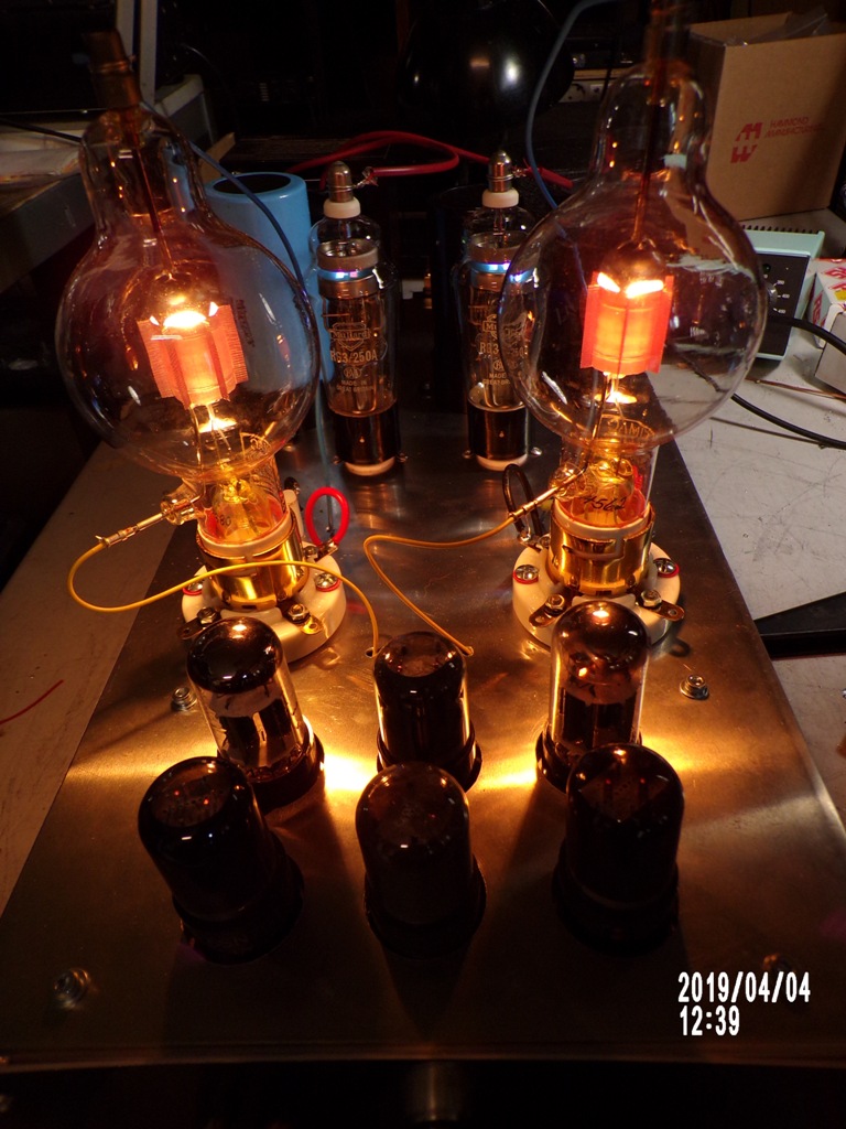

Gille le son est très[/i] bon je me demande comment j'ai pu vivre sans ce tube!
le grave est puissance et douceur la basse semble avoir des cordes lisses et sans frettes les cymbales des zildian les voix caisse claire vents tout est détaillée sans aucune agressivité et je n'ai jamais vu une telle expansion dans le medium haut
la sonorité est différente entre +-900V@ +-100mA
et +-1100V@+-85mA le medium haut est encore meilleur le grave moins devant mais on est immédiatement dans les 100Watts dissipée....
le point de bias pour le meilleure timbre est quand la plaque deviens legerment orange clémentine
la contrepartie est que c'est des triodes au filament fragile
j'ai les deux eimac sur l'ampli + une Philips et une eimac jan cim plaques sans ailettes avec des heures de vol mais qui fonctionnent et un carton avec une Fivre et 3 eimac arrivée filament cassée !!!
hier j'ai reçu une 250TL toute neuve dans la boite jamais ouverte du Peru,
magnifique mais quelle déception filament cassée
j'avais testé la 250TL rapidement a 1200V avec deux transfo sortie en serie uhaooo mais je n'ai une seule dommage
