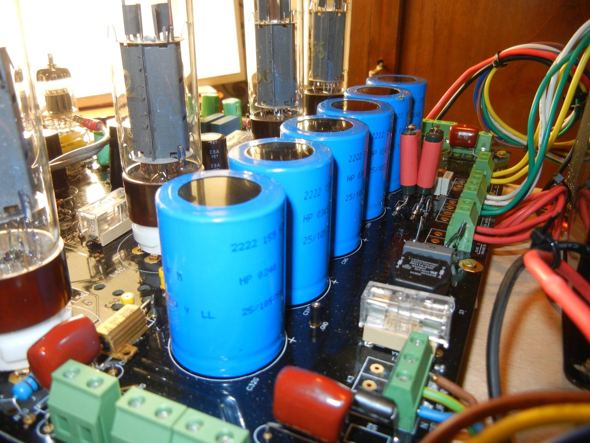

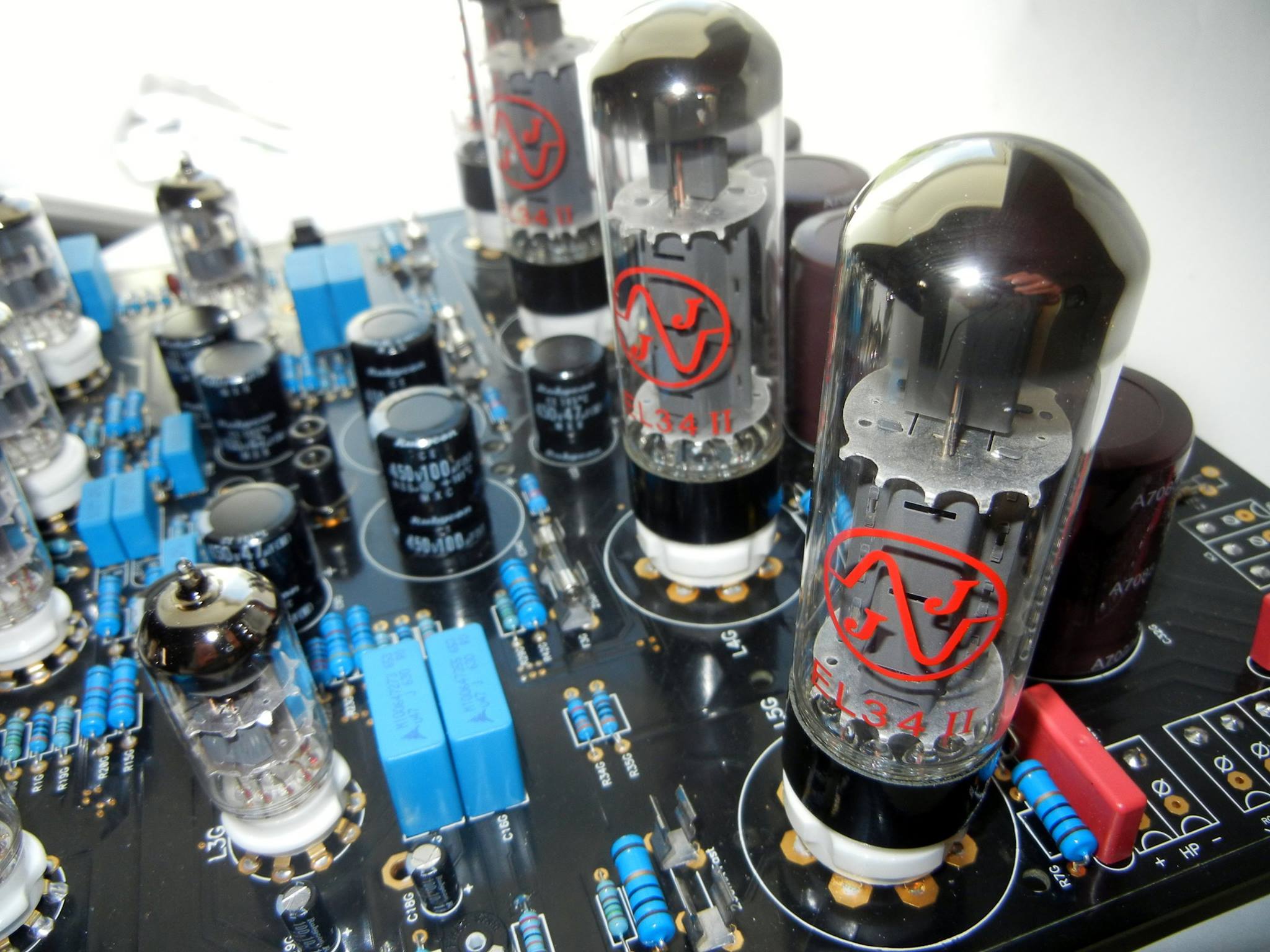

Tout à fait par hasard, en lisant le N° spécial de Diapason du mois de novembre 2018, je découvre la renaissance de la marque AMPLITON.
Cette marque propose un ampli à tubes PP EL34 de 2 fois 40 watts et de fabrication française, baptisé TS 40. Soit! Cependant, les photos disponibles sur le net, si elles apportent ce sentiment sur les transfos de sortie ou d'alimentation, laissent un peu perplexe sur le circuit imprimé qui supporte tout, y compris les tubes du puissance.
Le prix est de 4000 zoros, 3990 exactement Rolleyes. La note accordée par le rédacteur lui offre 4 étoiles sur les 5 possibles ensuite c'est un diapason d'or.
On est, hélas, loin du compte avec un tarif qui semble très élevé pour un commentaire qui nous rappelle le son des anciens Ampliton.
Peux mieux faire, avec le droit de penser que le circuit imprimé aura sans doute quelques difficultés à bien vieillir.
Qu'en pensez-vous?

RE: AMPLITON TS40 - GG14 - 13/12/2018
4 EL 34 çà chauffe et fait monter en température son environnement même avec des supports stéatite.
Perso, j'ai 4 KT66 monté avec embase stéatite sur plaque d'alu, qui monte à 30°(+?) au bout d'un moment.
Pas dit que le circuit imprimé vieillisse bien. Sur les Cochet, le tubes de puissance était montés sur le chassis.

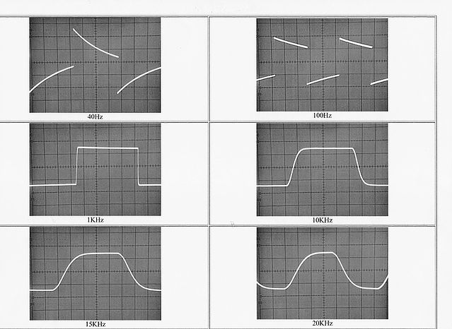

RE: AMPLITON TS40 - RCGV - 13/12/2018
Jef a écrit :Bonjour
Sur la page FB de ma marque on y trouve des photos qui datent déjà de 2017 .... pas de critiques particulières des utilisateurs pour le moment
J'ai trouvé les signaux carrés
Dans le grave à 40 ou à 100 hz, on fait mieux et à 10KHZ , c'est rond et là, on comprend mieux l'analyse du commentaire de Diapason. Il est certain que les formes de signaux carrés ne font pas la qualité d'un ampli mais, si ils sont plus proche de la norme ce n'est pas plus mal. Effets des ECC82 sans doute.
Seule une écoute reste juge cependant.

RE: AMPLITON TS40 - Charles/Tony/Tron-ic - 14/12/2018
hello
RCGV a écrit :Peux mieux faire, avec le droit de penser que le circuit imprimé aura sans doute quelques difficultés à bien vieillir.
Qu'en pensez-vous?
Oui en y regardant de plus près je suis assez d'accord ! Perso, je trouve que la
disposition des éléments n'est vraiment pas optimale. Ça oblige aussi à tout capoter ou une grande partie. A l'occasion je regarderai à koi il ressemble. Bref, je trouve ça moche sans parler des 2 résistances de puissance anormalement disposée. Dommage car il y à quelques bons composants-
