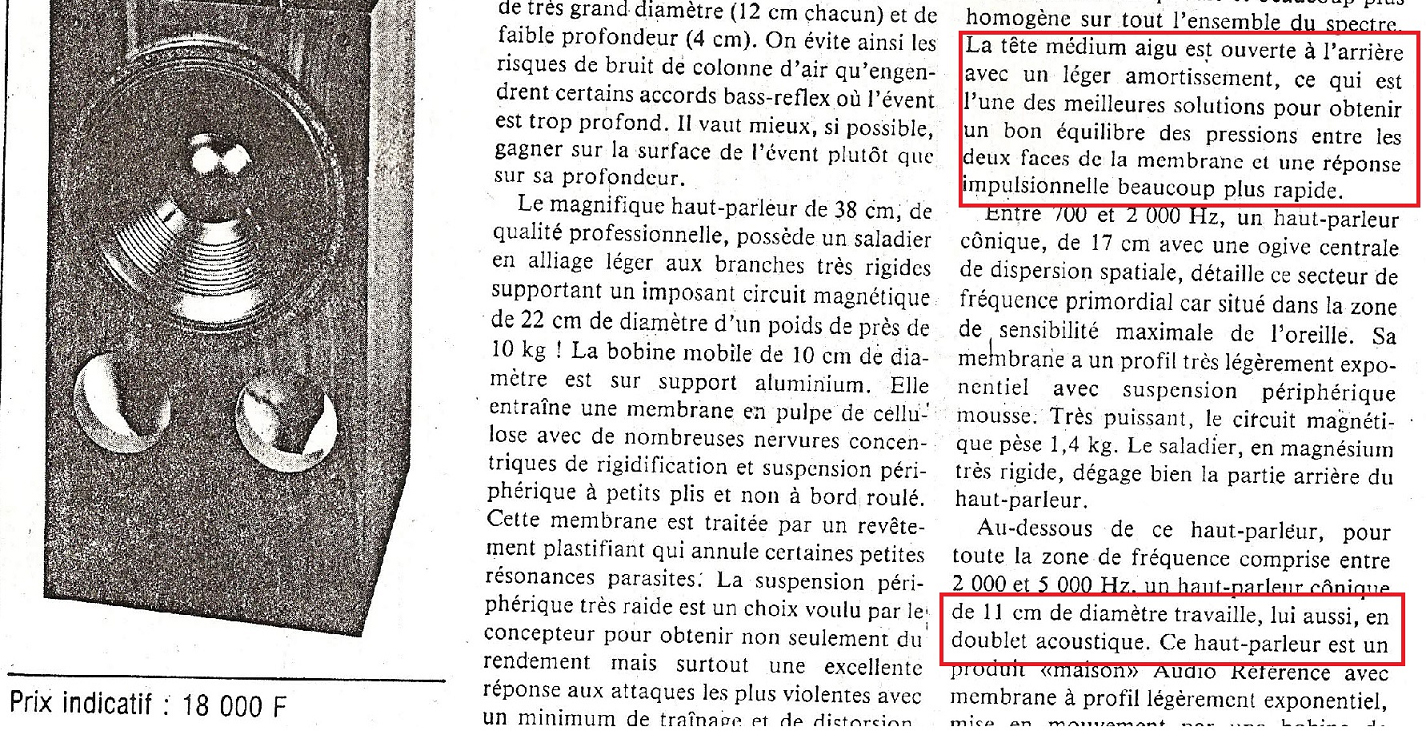

Il est assez courant d'avoir des caissons ouverts pour "libérer le son".Par exemple,sur mes Audiorerence dont je joint un extrait du banc d'essai qui était paru dans la NRDS :
