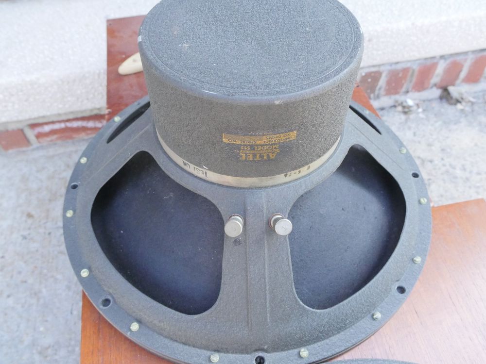

Cherche saladier ALTEC 515 A (hollywood) ou 515 B - Philparage - 16/01/2018 Bonjour, Un HP Altec 515A à été livré à mon domicile avec le saladier fendu en trois endroits. Il est inutilisable. Je recherche pour le replacer un saladier de 515 A ou de 515 B. Cdt Philippe ALTEC 515 A RE: Cherche saladier ALTEC 515 A (hollywood) ou 515 B - calivin - 16/01/2018 Bonjour, Si c'est juste fendu, il faut peut être considérer les progrès des différentes colles. La Cyanolit extra fluide s'immisce par capilarité, les surfaces etant jointes. A essayer faute de mieux, Vincent RE: Cherche saladier ALTEC 515 A (hollywood) ou 515 B - calivin - 16/01/2018 Qui était le transporteur ? Merci, Vincent RE: Cherche saladier ALTEC 515 A (hollywood) ou 515 B - TOF70 - 16/01/2018 Bonjour, Il y a différente façon simple de souder l'alu. Il y plein de vidéo sur le net. Ou je bossais avant, j'allais souvent en faire faire chez le fabricant de casseroles du coin. Cordialement Christophe RE: Cherche saladier ALTEC 515 A (hollywood) ou 515 B - roger - 16/01/2018 les 515 A ont leurs saladiers coulés en une sorte de zamac, ce métal ne se soude pas à ce que je sache . désolé pour Philippe. RE: Cherche saladier ALTEC 515 A (hollywood) ou 515 B - TOF70 - 16/01/2018 Si cela se soude. Les pièces que je faisais ressouder étaient en zamac Bien sûr ce n'est pas tout à fait aussi solide ( environ 75 % à la flexion , nous avions fait des tests sommaires à l'époque ), et c'est bien mieux que de la colle ![]() Le châssis du HP ne travaille pas en flexion. C'était de la soudure au fil ( SMI ) Philippe, vous ne risquez rien d'essayer ( foutu pour foutu )Au fait, elles sont ou ces cassures ? ( photos ? ) Christophe RE: Cherche saladier ALTEC 515 A (hollywood) ou 515 B - nicolasd - 16/01/2018 Selon des doc c'est un alu moulé, hors les alus moulés (AS7G...) se soudent très facilement (TIG) c'est même dans les process de réparations ou reprises de fonderie ... par contre attention aux déformations ... RE: Cherche saladier ALTEC 515 A (hollywood) ou 515 B - TOF70 - 16/01/2018 Attention , il y a plusieurs types de zamac Si ça casse '' comme du verre '' ce n'est pas possible ( zamac bas de gamme low cost ) S'il est un peu '' élastique '' c'est OK Je ne pense pas que Altec tirait sur la qualité des saladiers. RE: Cherche saladier ALTEC 515 A (hollywood) ou 515 B - nicolasd - 16/01/2018 ce n'est pas du zamac ! RE: Cherche saladier ALTEC 515 A (hollywood) ou 515 B - Philparage - 17/01/2018 En manipulant le haut-parleur, la partie fragilisée m'est restée dans les mains. J'ai choisi de la recoller avec de la colle époxy pour métaux. Le résultat est très satisfaisant. La réparation semble solide. J'ai pu remonter la membrane. De plus, la couronne métallique qui, sur le 515A, permet de fixer la membrane au sommet du saladier vient renforcer l'ensemble. Je joins les photos du haut-parleur réparé ! Merci à tous pour votre aide ! Philippe |
