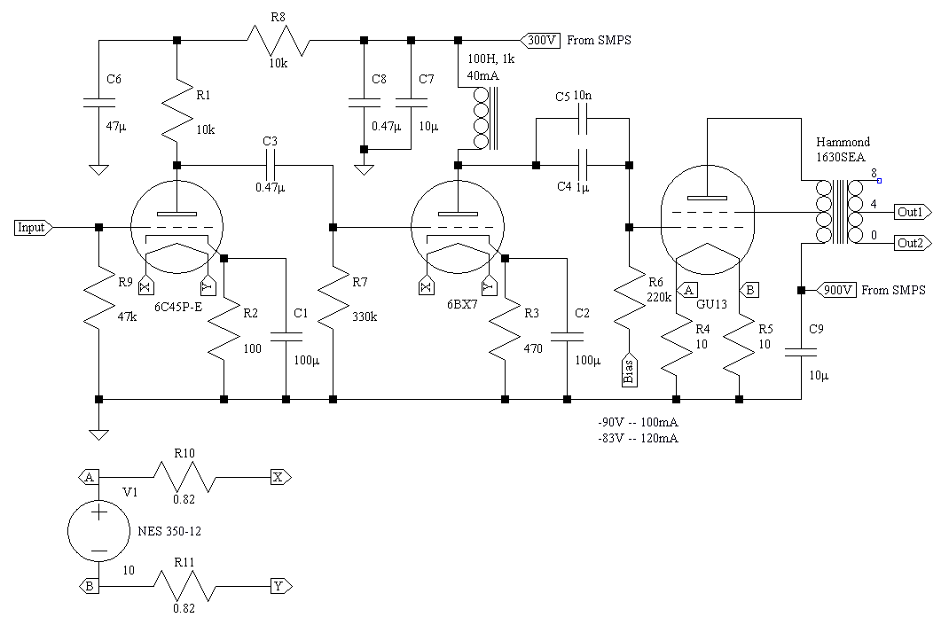

SE GU13 (813) - italia - 26/11/2017 6BX7 self anode 1uFoil 6C45P-E (WE437) entrée RE: SE GU13 (813) - Patrick - 26/11/2017 Salut Claudio, Belle bête! Sinon SMPS 900 V et 300 V ou as tu dégotté Ça? C'est super intéressant! Cordialement. Patrick RE: SE GU13 (813) - italia - 27/11/2017 c'est le troisieme ampli en smps et a chaque fois la meme question c'est trés cher et je les ai au compte gouttes par une societée de maintenance industrielle. bonne nuit. RE: SE GU13 (813) - Patrick - 27/11/2017 Merci Claudio, Ma question relève e seulement d'un intérêt pour l'introduction d'alims SMPS dans dese réalisations à tube. Sinon je lis régulièrement ton site, pas assez attentivement sans doute pour ne pas avoir remarqué que c'était ta troisième réalisation de ce genre. Espérant ne pas t'avoir agacé! Cordialement. Patrick RE: SE GU13 (813) - italia - 27/11/2017 c'est sur ce forum j'ai deja presentée un PP de GM70 et un SEP 211 avec ces alim. a chaque fois la meme question la seule et unique d'ailleur c'est parfait pour moi, je present mon travail et c'est tout """l'introduction d'alims SMPS dans dese réalisations à tube""" c'est ce que je fais c'est preferable RE: SE GU13 (813) - italia - 27/11/2017 http://<iframe allowfullscreen width='460' height='259' frameborder='0' marginheight ='0' marginwidth='0' scrolling ='no' src='https://player.ina.fr/player/embed/PUB3249383042/1/1b0bd203fbcd702f9bc9b10ac3d0fc21/460/259/1' ></iframe> l'important c'est la rose (G Becaud) https://youtu.be/KamOG_hQPEI RE: SE GU13 (813) - italia - 27/11/2017 https://youtu.be/KamOG_hQPEI RE: SE GU13 (813) - Patrick - 27/11/2017 Effectivement, en plus je l'avais lu. italia a écrit :ha bon ça intéresse quelqu’un! Bon! ce n'est pas pas le seul intérêt de tes réalisations je te l'accorde. A ce propos les liaisons interstages par transfo ne sont pas non plus appréciées par tout un chacun. Qu'en penses tu par rapport à l'utilsation de condos de liaison? Cordialement. Patrick RE: SE GU13 (813) - italia - 27/11/2017 les condos liaison a eviter comme la peste quand possible un bon interstage coute cher , mieux un bon condo que un mauvais interstage. ce qui savent comprendront de qua je parle, un interstage c'est bon pour les tubes, inductance sur plaque et inductance a la grille le tube sonne bien mieux mais je ne pretend rien et chaqun fait ce que lui plait, je ne vien pas donner des lecon a personne et se vous n'etes pas interessée par les ampli tube pas besoin de lire me post, passez au prochaine et aurevoir c'est pas possible je suis hereux d'avoir crée un ampli, je veux partager mon plaisir ma curiositée l'admiration pour des beaux tubes et vous etes capables de m'empoisonner avec des questions sans interet , quand vous regardées le dessin d'un peintre vous n'allez pas lui demander ou il achete ses pinceaux et se il prefere le bleu ou le rouge, se vous aimez un ampli vous le fabriquez ou au moins se vous etes en ile de France venez l'ecouter, desolée ma inutile que je les amene sur Ablon, on leur bronche un ordi et de la musique orrible pendant 3 ' et aprés il faut pas croire pouvoir apprecier un ampli de ce facon allez bonne soirée , je vien de prendre 800V entre la main droite et gauche sur une alim de forte puissance 8X100V DC 500mA ca suffit m'ennerver i'ai seulement un petit trou sur un doigt tout va bien RE: SE GU13 (813) - Patrick - 27/11/2017 Bon Je te remercie de ton amabilité. C'est un forum ici. Je pensais qu'on pouvait échanger des idées! Même sans intérêt. Désolé de t'empoisonner. Ça ne risque pas de se reproduire. Adieu l'ami! |
