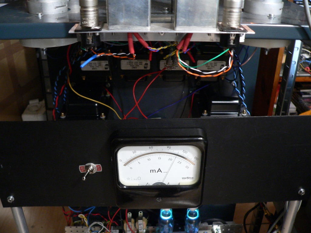

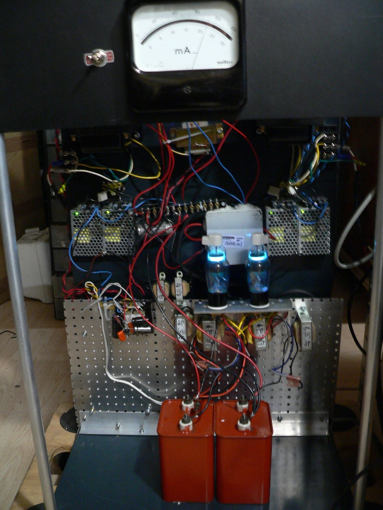

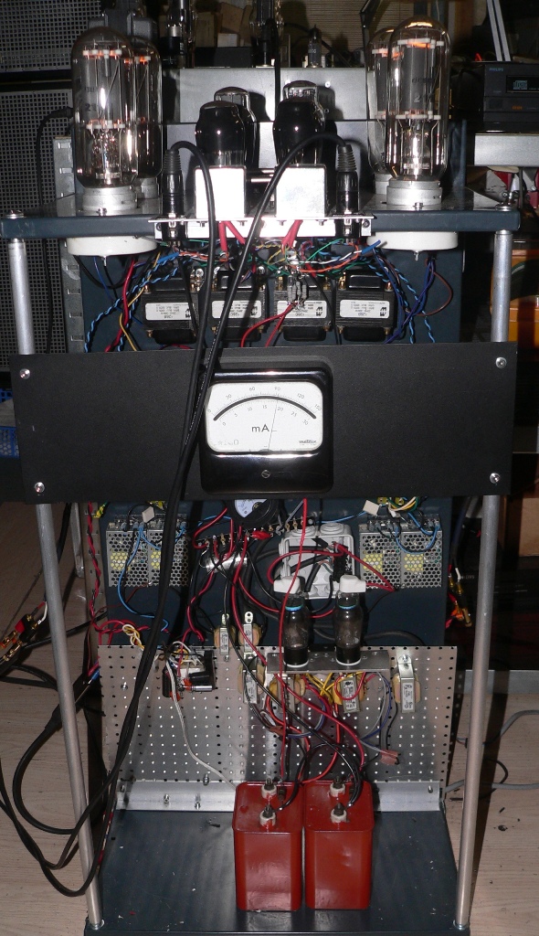

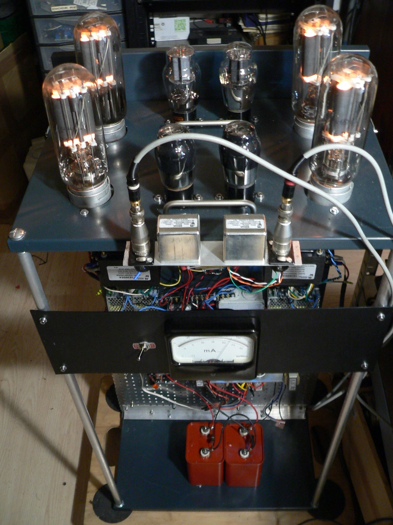

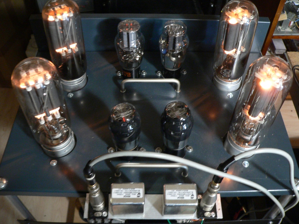

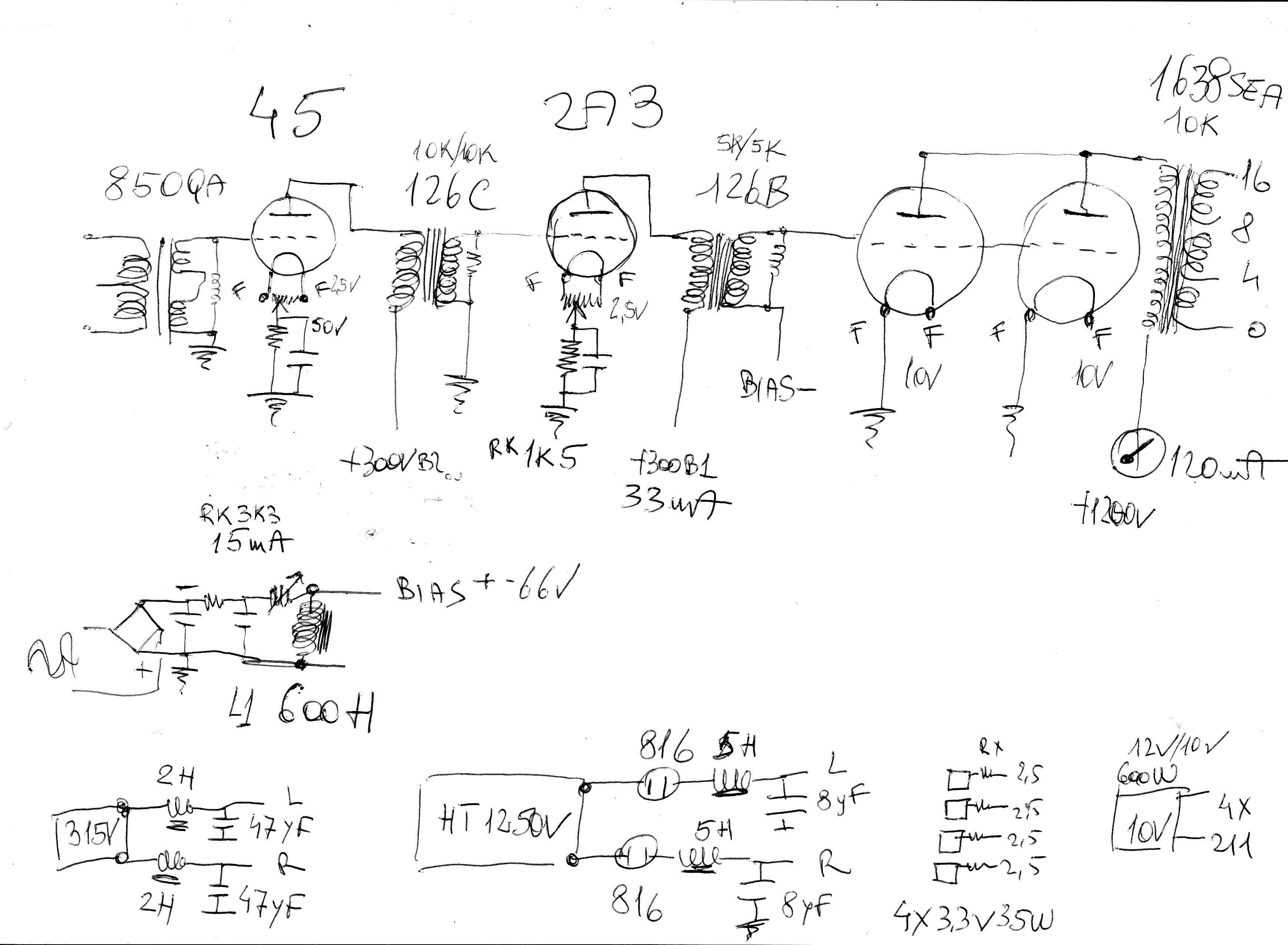

PSE211/2A3/45 - italia - 21/10/2017 assemblage transfo entrée ligne haute impedance sur deux 45 tungsram barium nos nib en entrée interstage 126C liaison 2A3, une RCA et une tungsram, pour le moment, interstage 126B sur parallele de 211 , oui je sais c'est des chinoises, je ne les ai pas payée trés cher.... sortie 1638SEA 10K alimentations 4 modules 315V pour une +B aprés self condo huile 1.2KV et B2 300V, que du bonheur, un medium haut fabuleux et beaucoups de plaisir au lieu de s"empoisonner dans les disputes des resistances les kaneda et les op, je prefere souder qq fil et ecouter Dmitri Shostakovich https://www.youtube.com/watch?v=F_rY7fpzNC0 RE: PSE211/2A3/45 - Charles/Tony/Tron-ic - 21/10/2017 Houuu quel bel engin mais c'est monstrueux ! ![]() Suis époustoufle ya pas à dire ! Demain j'aurai quelques questions ..a domani Cdlt. Charles RE: PSE211/2A3/45 - Charles/Tony/Tron-ic - 22/10/2017 Bonsoir Italia italia a écrit :alimentations 4 modules 315V pour une +B aprés self condo huile 1.2KVPourrais-tu me donner plus d'informations sur ces modules 315 ? Et ton condo huile à 1.2Kv on en trouve encore ? J'imagine que tu passe un courant relativement mesuré de 45mA max par tube via le transfo de sortie eu égard aux spécifications du 1638SEA. Et quel puissance ce monstre développe t'il ? ![]() Encore bravo pour cette réalisation . Cdlt. Charles RE: PSE211/2A3/45 - italia - 23/10/2017 c'est des modules professionels pas vendu au particulier je les ai au comptegoutte par un collegue en maintenance industrielle l'alim 10/12V c'est cosel PBA600F-12 les condio c'est du NOS il faut chercher puissance max 40W /28W superpropres je vais le modifier en GU13/813 car les tubes china je suis allergique et il sont pompées, il debitent 60mA chaque , 120mA canal les données hammond sont conservatives je suis decu de la 211, j'ai l'abitude aux GM70 mais c'est pour s'amuser experimenter ecouter modifier fair sonner des tubes mitiques le voltage negatif de bias charge une self 600H parallele la stabilitée est assurée les deux magnifiques 45 et les deux 2A3 sonts neufs en boite mais il me faut une soeur 2A3 car j'ai une sylvanya double black plate,une tungsram monoplate ressorts elicoidaux et une rca monoplate , pas de couple... l'etage driver est trés lineaire et precis, les 211 shuguang rincée ne sont pas terribles mais ...a suivre RE: PSE211/2A3/45 - HREric - 28/10/2017 belle bête! Mieux vaut quand même garder les enfants à l'écart!;-) RE: PSE211/2A3/45 - italia - 31/10/2017 deja c'est pas une bete mais un ampli de triodes a chauffage direct tous couplages par transformateurs, il est dans mon atelier pas dans une creche, et de toute facon il faut eloigner meme les elephants dinosaures etc etc pareil pour le chauffage electrique, la cheminée, le tracteur,la voiture, le bord de la gare ou l'autorute etc etc etc c'est pas un jouet en +-15V l'alim HT en tete peut delivrer 1200V 500mA et la 12V 60A mais il sonne """melaudieux """ promis RE: PSE211/2A3/45 - jys - 31/10/2017 OUHA ! même pas peur ! quels sont les HPs dignes de cet ampli ?(du HR je présume)
RE: PSE211/2A3/45 - tboll - 31/10/2017 Bonsoir Claudio, bonsoir à tous, J'aime beaucoup ton montage, il est très original et impressionnant. Si je lis bien ton schéma, tu as un transformateur d'entrée et deux autres transformateurs inter-étages? C'est du lourd au sens propre du terme. Pourquoi, as-tu choisi un montage à trois étages ? La 211 n'aurait-elle pas pu se contenter d'un seul étage driver ? Charles Pour les condensateurs haute tension, une alternative possible est les condensateurs WIMA MKP6. On trouve assez facilement des condensateurs WIMA qui tiennent jusqu'à 1 500 V. Cela dit ce ne sont que des polypropylène. Bonne soirée. Thierry RE: PSE211/2A3/45 - italia - 31/10/2017 c'est mon bac a sable je fait ce que je veux avec ce que j'ai dans les tiroirs trois etages en SE , 45/2A3/211// pas de contrereaction pas d'oscillations pas de ronflettes sorties HP flottants et pas de ccs et mosfets a remplacer tous les semaines.... c'est l'ampli que j'aime le plus pas besoin d'HP trés chers mes fostex fe208S en BLH c'est parfait pour moi RE: PSE211/2A3/45 - italia - 31/10/2017 tboll a écrit :Bonsoir Claudio, bonsoir à tous,original??? dans les 20/30 c'etait pareil... http://lilienthalengineering.com/100-amplifiers-chapter-1 les condo huile c'est ce que je prefere et c'est des NOS!!! |
