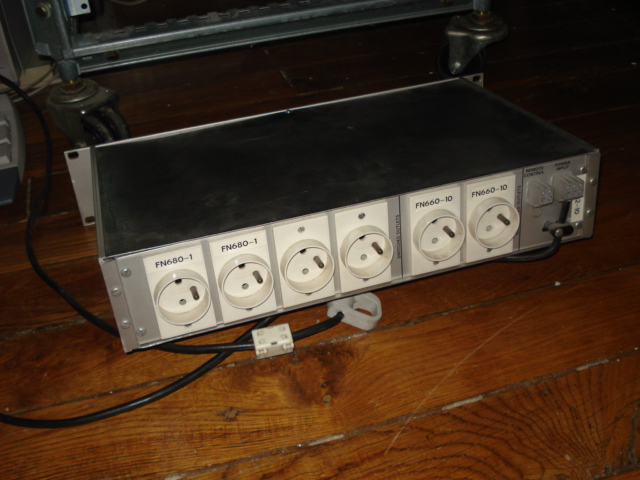

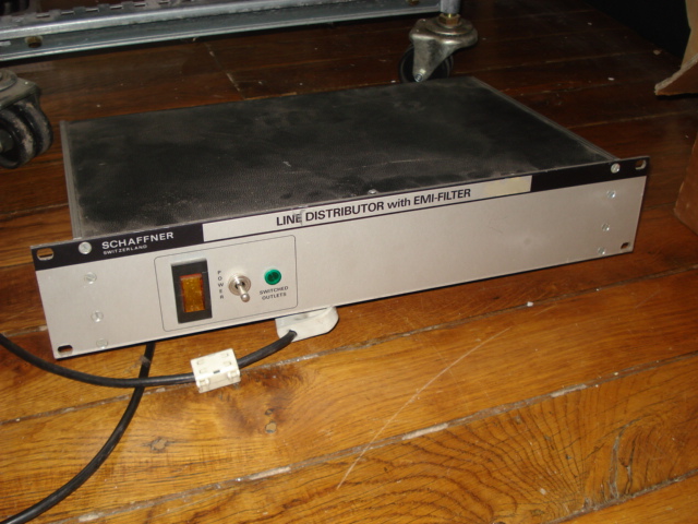

RE: Filtre secteur Schaffner - jerome - 23/04/2009
J'ai un projet (encore un...) similaire, sur la base d'un rack Schaffner que j'ai déjà :
Ce rack a 6 prises en sortie, 4 sont reliées à un seul FN680 1A, 2 sont reliées à un seul FN660 10A.
J'attend de trouver des filtres Schaffner d'occassion pas cher, et je recable l'intérieur pour mettre un filtre par prise.
Jérôme
RE: Filtre secteur Schaffner - olivecsm - 24/04/2009
Salut Jérôme,
super sympa le châssis, c'est déjà ça de fait
y a plus qu'à monter le reste dedans,
les 660 ou 2060 sont à priori moins performant pour l'audio BF,
mais sur CD, filtre numérique et autre alim à découpage, ça doit être parfait...
à bientôt et bonne réalisation
Olivier.
