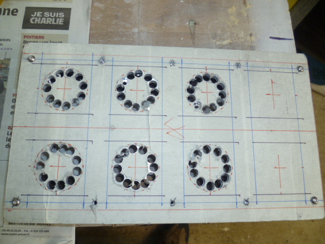

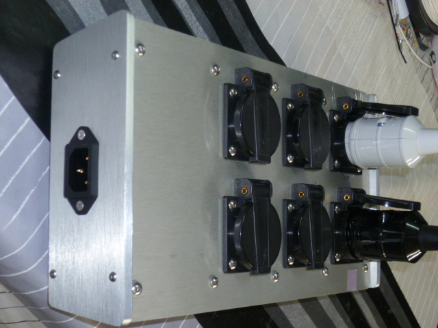

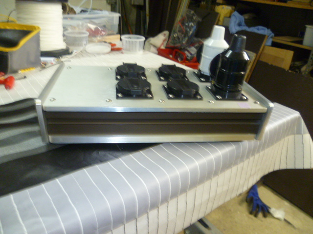

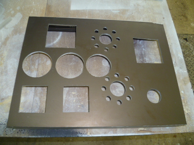

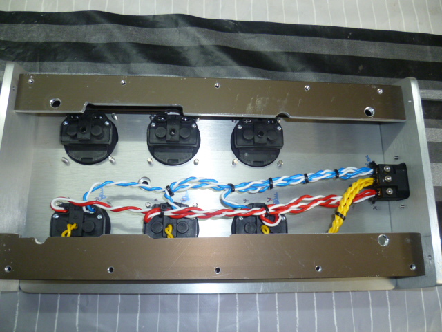

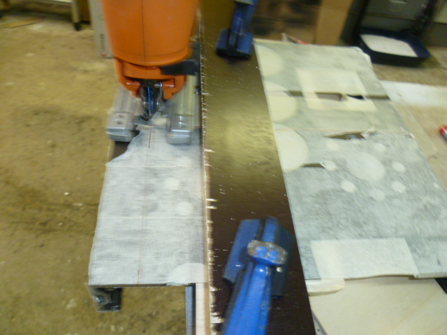

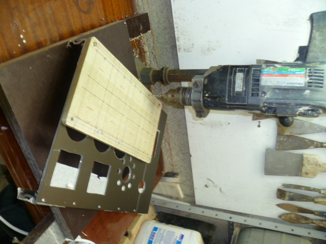

boitier secteur - dom86 - 04/09/2016 Bonjour à tous, à la dernière visite de Gilles N, mon boitier secteur c'est disloqué, la honte !. J'ai décidé de le fabriquer avec de la récup d'alu: profilé technal percé pour 300 B Je découpe les 2 cotés du profil (qui me feront la hauteur du boitier) j'ai une façade de 10 mm d'épaisseur en alu brossé, je la positionne sur le profilé, perce, taraude avant de scier le profilé technal. Les trous pour la fixation des embases secteur sont percés , puis découpés à la scie sauteuse, puis arrondis à la batarde demi-ronde. Les 2 embouts et le dessus sont en alu de 6 mm d'une façade récupérée sur un rack industriel, idem pour le sciage, les coupes sont dressées à la batarde( grosse lime pour l'alu, et le brossage est refait avec une cale à poncer équipée d'un grillage velcro N° 50. Les trous de fixation sont percés et taraudés avec des tarauds machine (3 passes en 1 seul fois avec une perceuse sans fil. Les boulons de fixation sont des BTR bombés en inox. Le câblage est réalisé avec du Cu/Ag/Téflon ( 2x1.25²) Les embases secteur sont des ''Bales'', ainsi que les fiches schuko qui vont équiper les cordons secteur: Ce boitier est prévu pour résister au secousses sismiques et aux obus perforants ! , c'est un croisement entre un coffre fort et un panzer.Dominique. RE: boitier secteur - GG14 - 04/09/2016 Bonjour, Pour faire des trous ronds impeccables, j'utilise le circoup. Un seul outil et N diamètres, réglage au pied à coulisse. http://www.aucomptoirdelaquincaillerie.fr/circoup-n-0-et-n-1-a3301.html Site donné pour exemple. RE: boitier secteur - escartefigue33 - 05/09/2016 Bonjour, Le compas de découpe est un excellent outil pour faire des découpes circulaires, mais il faut disposer d'une perceuse à colonne, tourner lentement et fixer solidement la pièce. Il existe aussi des trépans à denture carbure, un peu moins dangereux. La distribution du secteur dans un rack HiFi offre rarement une solution esthétique. Celle que j'ai choisie a consisté à rassembler tous les câbles secteurs dans un seul coffret, fixé à l'arrière du rack, contenant [/i]un récepteur de télécommande avec son alimentation qui permet de mettre en route et stopper tous les appareils d'un seul clic. Les sorties secteur se font par fils avec un connecteur IEC raccordés sur des borniers internes au coffret, et les câbles sont coupés à la longueur strictement nécessaire. Evidemment il est préférable d'équiper tous les appareils d'un embase IEC, c'est le cas de tous ceux que je fabrique. Gérard RE: boitier secteur - philou - 05/09/2016 @dom86, Bravo, c'est ça qui est bon travail.. RE: boitier secteur - gillesni - 05/09/2016 Dominique, Si un char AMX tombe en panne dans ta rue, tu pourras leur prêter ton boîtier pour qu'ils s'en servent de cale. RE: boitier secteur - Grand_Floyd - 05/09/2016 escartefigue33 a écrit :Bonjour, Un vrai baise-patte cet outil!On en utilisait au boulot,j'ai déjà vu des doigts esquintés (pas les miens heureusement) avec! |
