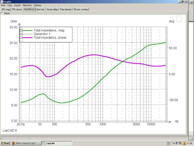

un exemple de courbe d’impédance résultante:
cordialement

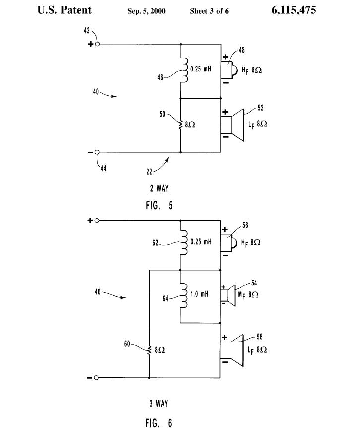

RE: Filtre DiAural - jmg - 01/12/2015
Variante du 3 voies issu de la même patent US:
