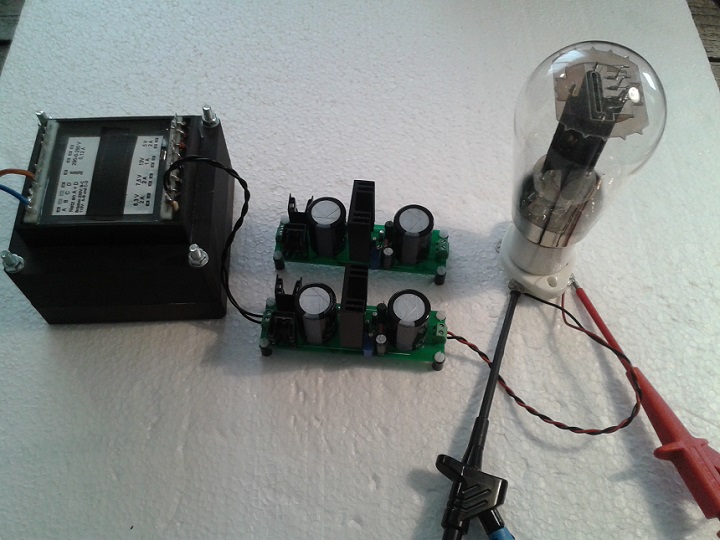

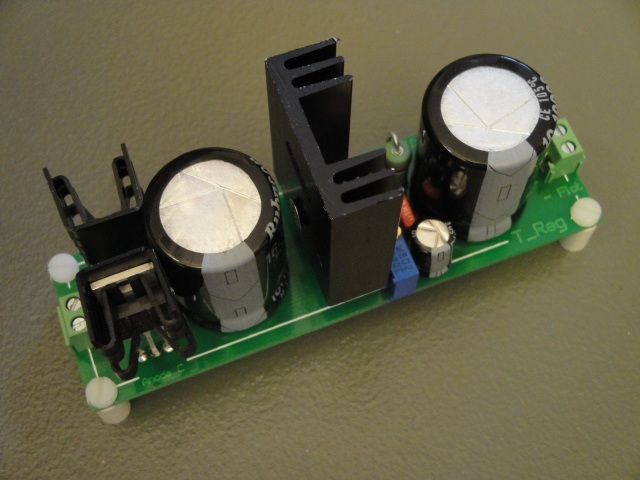

Pour te donner un exemple concret on pourra y revenir par la suite plus en détails si tu le souhaite je souhaite te montrer ce que j’avais réalisé il y à quelque temps afin de réaliser cette fonction importante. Il s’agit d’un module compact que tu pourras facilement réaliser et reproduire sur une platine de type vero board ! Regarde et examine le schéma, tu y trouveras peut-être un élément à un endroit particulier ! Wink
J’utilise ce module avec satisfaction sur un grand nombre d’appareils et/ou d’amplificateurs pour chauffer mes tubes et à fortiori des triodes de puissance moyenne comme la 300B ayant une consommation standard de l’ordre de 1,2A. Pour les autres comme par exemple les 300B EML (Emission Lab) je préconise simplement d’augmenter la valeur du condensateur ballast en implémentant directement un second condensateur de 10’000uF !
En mode " ajustement " sur un appareil déjà réalisé on pourra jouer et/ou implémenter un packaging de diodes du type " shokkty " afin de minimiser et diminuer l’impact de la chute de tension occasionnée par les diodes et ainsi gagner en drop out. Mais bon ce point et quelques autres n’est à considérer que si on emploie un secondaire qui n’est pas correctement dimensionné ou très limite !

Entre aficionados tu trouvera également ci-dessous une vue d'un de mes appareils en l'occurrence un SE 300B utilisant ces mêmes modules.
.pdf   sch_The_Rég.pdf (Taille : 21,7 Ko / Téléchargements : 600)
